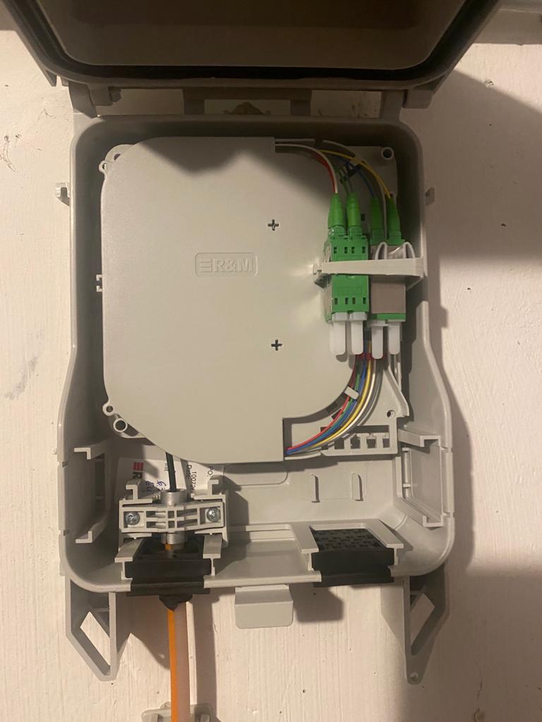

Es sind 6 Fasern bzw. 6 Stecker drin. Wenn das nach Bundesförderung/Atenekom gebaut sein soll müsste es also ein EFH sein.
Wieviele Fasern davon letztendlich genutzt werden oder überhaupt zur Zentrale durchgehen kann man anhand des Bildes aber nicht sagen.
Ich als Monteur find den HÜP aber erstmal ganz schnuckelig, den Typ hab ich bisher noch nicht gesehen.
