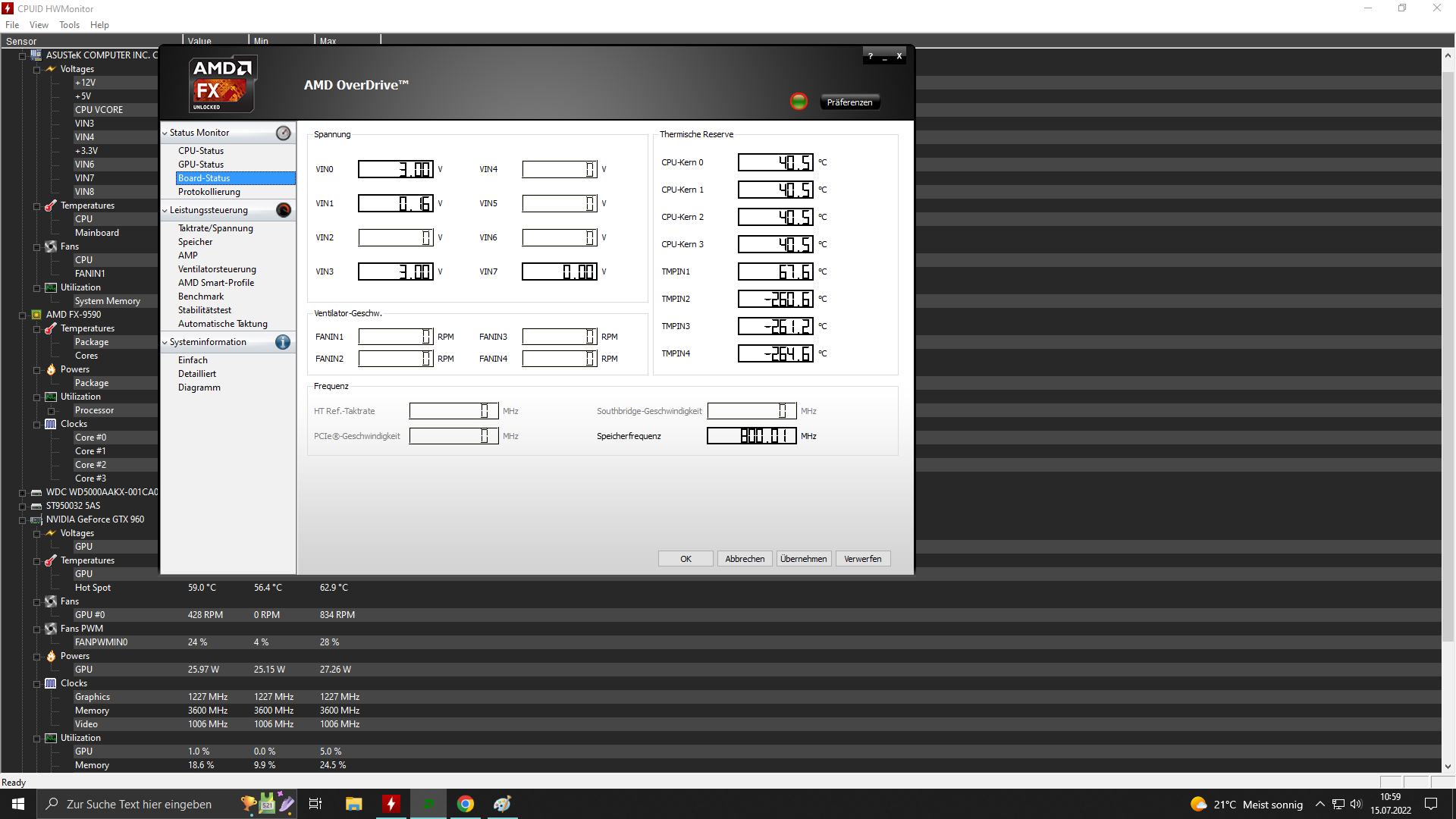

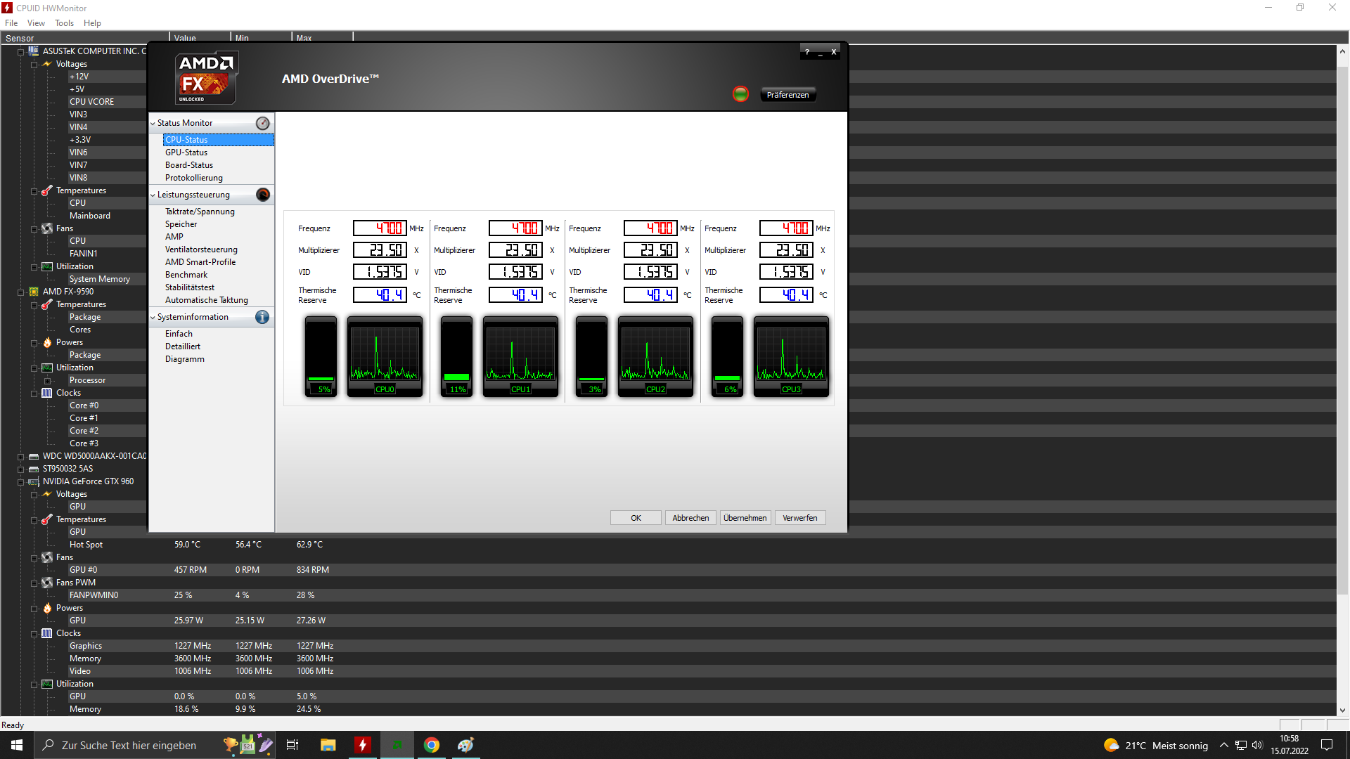

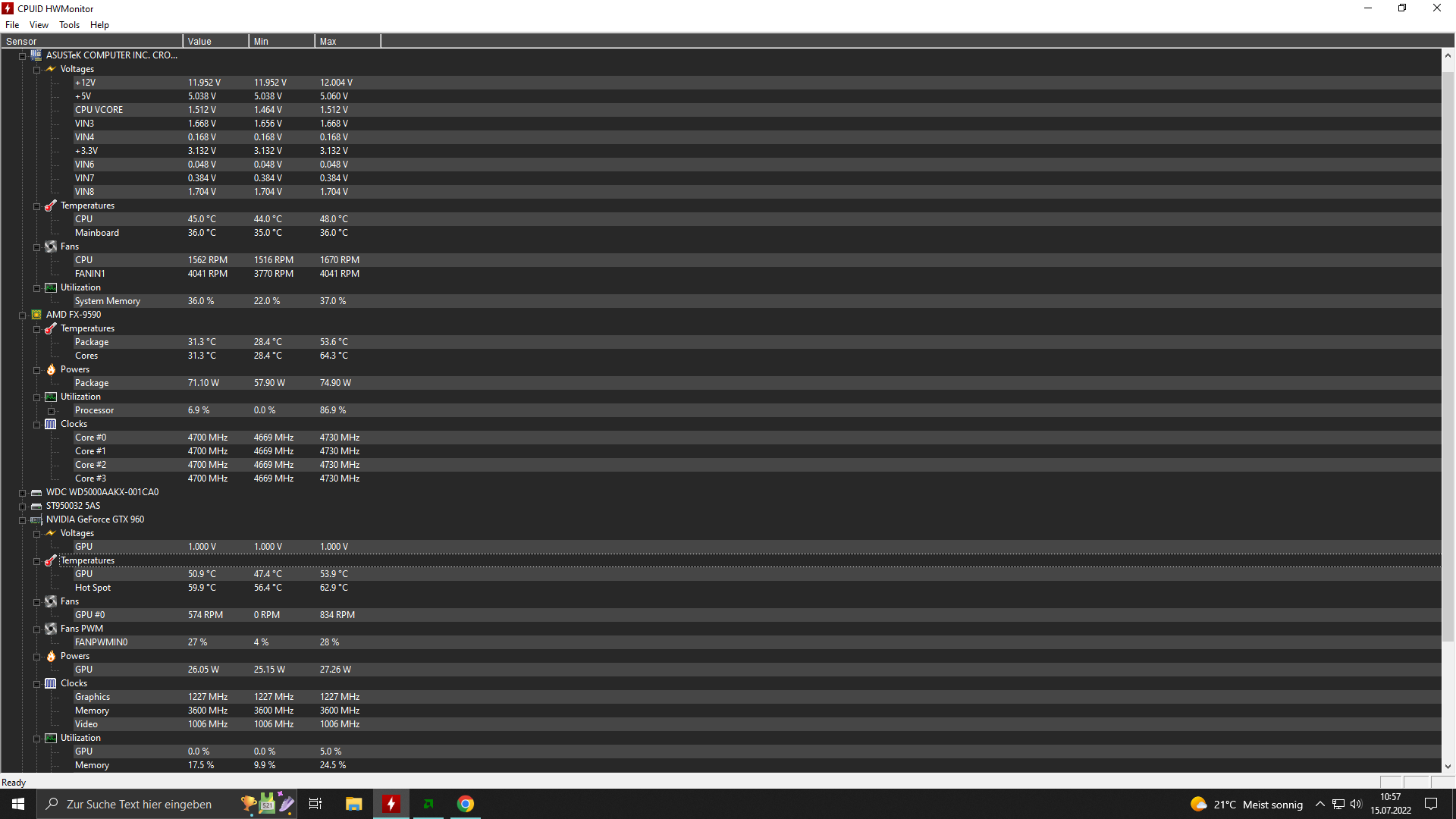

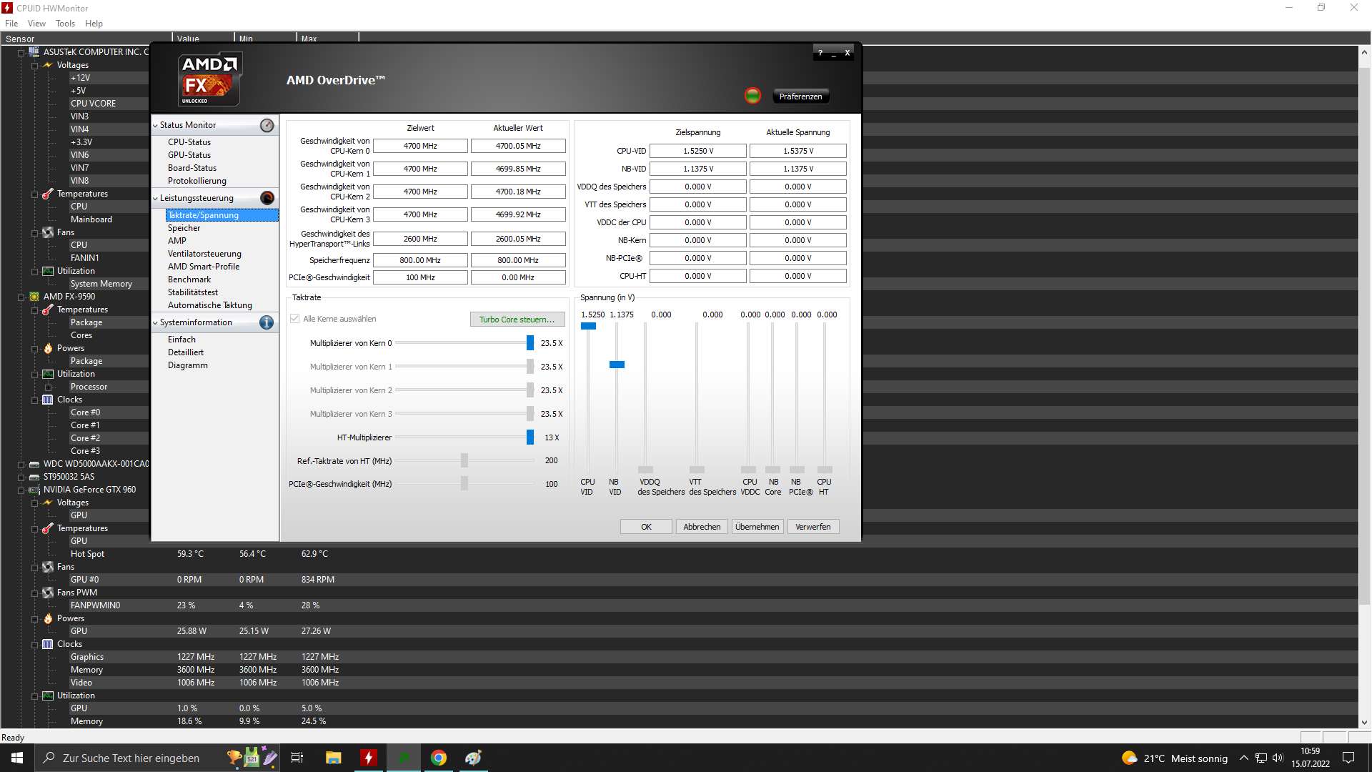

Habe mal paar Screens gemacht, wo evtl was Wichtiges dabei sein könnte.
Bei Overdrive habe ich nichts geändert, hab es nur mal zum auslesen installiert.
Bei Screen3 ist mir aufgefallen, dass das TMPIN1 ziemlich warm ist. Bewegt sich immer in Bereich von 66-69°C aktuell.
