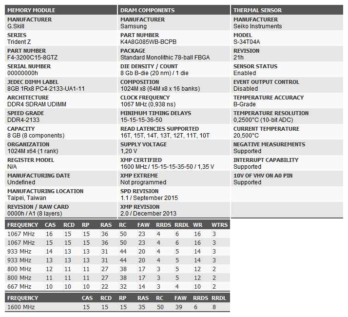

Woran sieht man das eigentlich, ob es B-Dies sind? In CPU-Z?
Mit Thaiphoon Burner sieht man die ICs. Am besten aber einfach RAM kaufen, der exklusiv mit B-Die ist, also alles ab 3600Mhz sowie 3200CL14. CL15 und CL16 können auch andere ICs sein
wie stunrise schon sagte mit dem Programm Thaiponburner
Das ist ein Screenshot von meinem Ram
