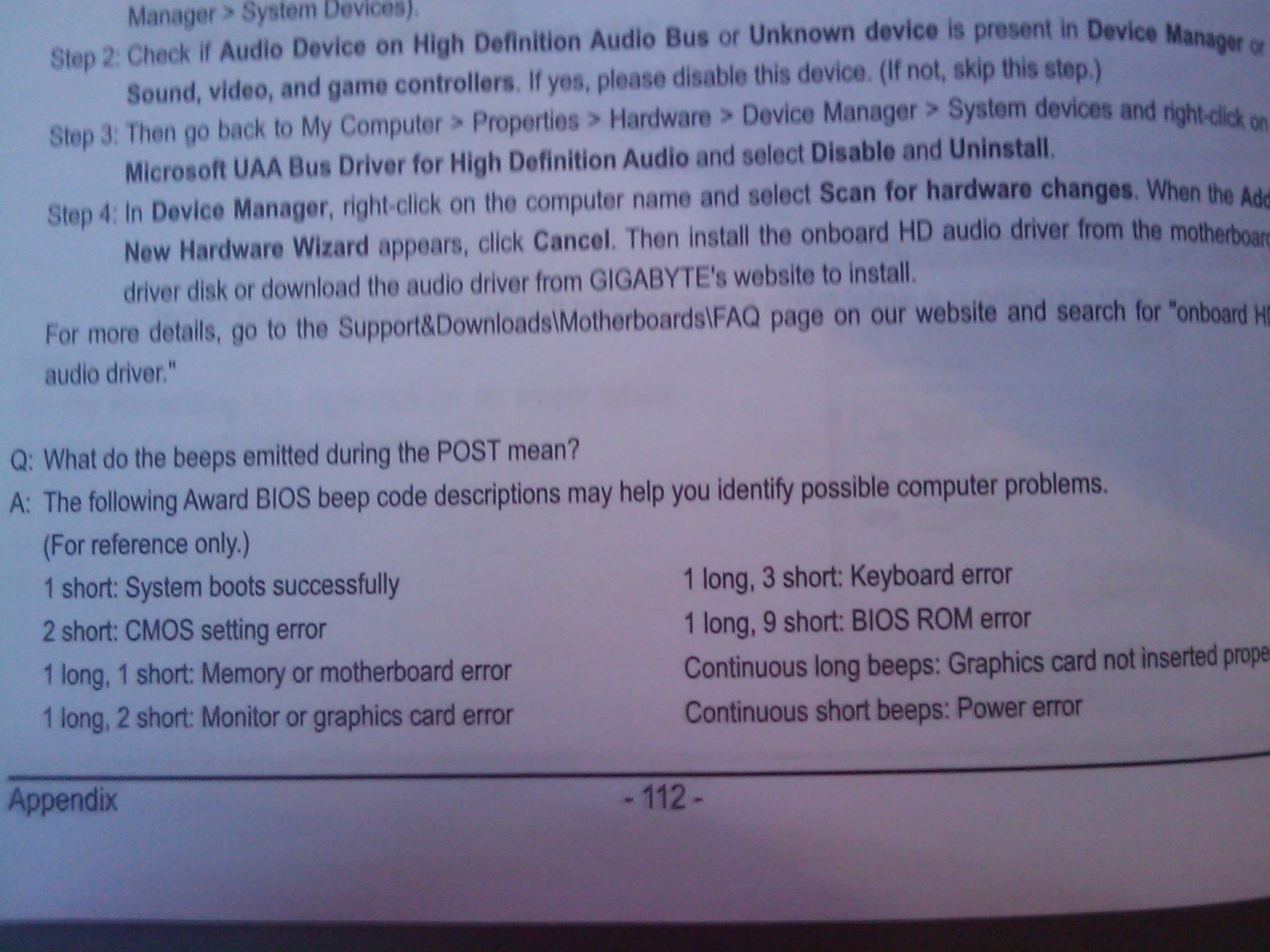

Toubleshooting Seite 112 sind die Beepcods erklärt ;)
und
Auf Seite 31 sind die LEDs erklärt.
Mann muss noch nichtmal das inhaltzverzeichnis durchsuchen ein simples schnelldurchblättern reicht da alle wichtigen bauteile eine kleine Mobozeichnung haben wo das Bauteil um das es geht umkreist und dann erklärt ist^^
Continious Short Beeps: Power Error,
entweder du hast ein Kabel vergessen, oder dein Netzteil ist zu schwach fürs Mainboard. :)
Hier hab mal extra ein Bild von meinem Handbuch für dich gemacht^^

Hat er wohl was falsch angeschlossen. Warum packen die Hersteller überhaupt noch Handbücher bei, wenns eh keiner liest.... :rolleyes: :lol:
Hab gerade das selbe Problem :eek: und P.S. das Handbuch hilft dir einen Scheiß :evillol:
"Power Error" also ständig kurzes Piepen = scheint wohl dieser Fehler zu sein

Das Handbuch ist echt beinahe voll für die Katz ! :evillol:
Was sind das für nutzlose Hinweise im Handbuch ? :utpulsegun:

Scheint der beepcode wohl doch zum Problem gepasst zu haben wa ;) also kann das Handbuch nicht ganz so für die katz sein^^
