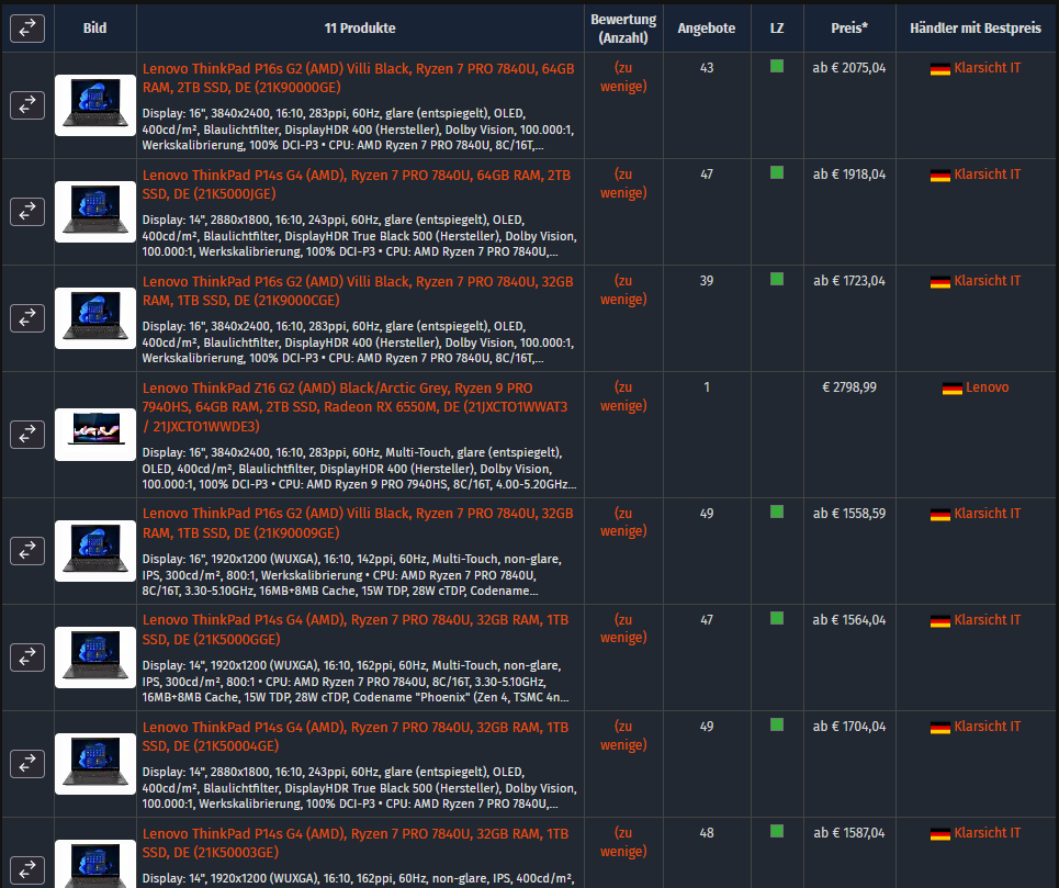

Also mit LPDDR5-7500 finde ich nur Ryzen Pro 7 7840U..... Kann das mir jemand erklären?
https://www.computerbase.de/preisvergleich/?cat=nb&xf=12_32768~15490_7500~7520_LPDDR5~83_ohnePanel~9690_Phoenix
Im Test? Ich scheien Tomaten auf den Augen zu haben.Taxxor schrieb:Der Grund wurde doch ebenso benannt, die GPU kann in einzelnen Spielen höher Takten weil bei niedrigerer TDP die CPU aggressiver gedrosselt wird.
