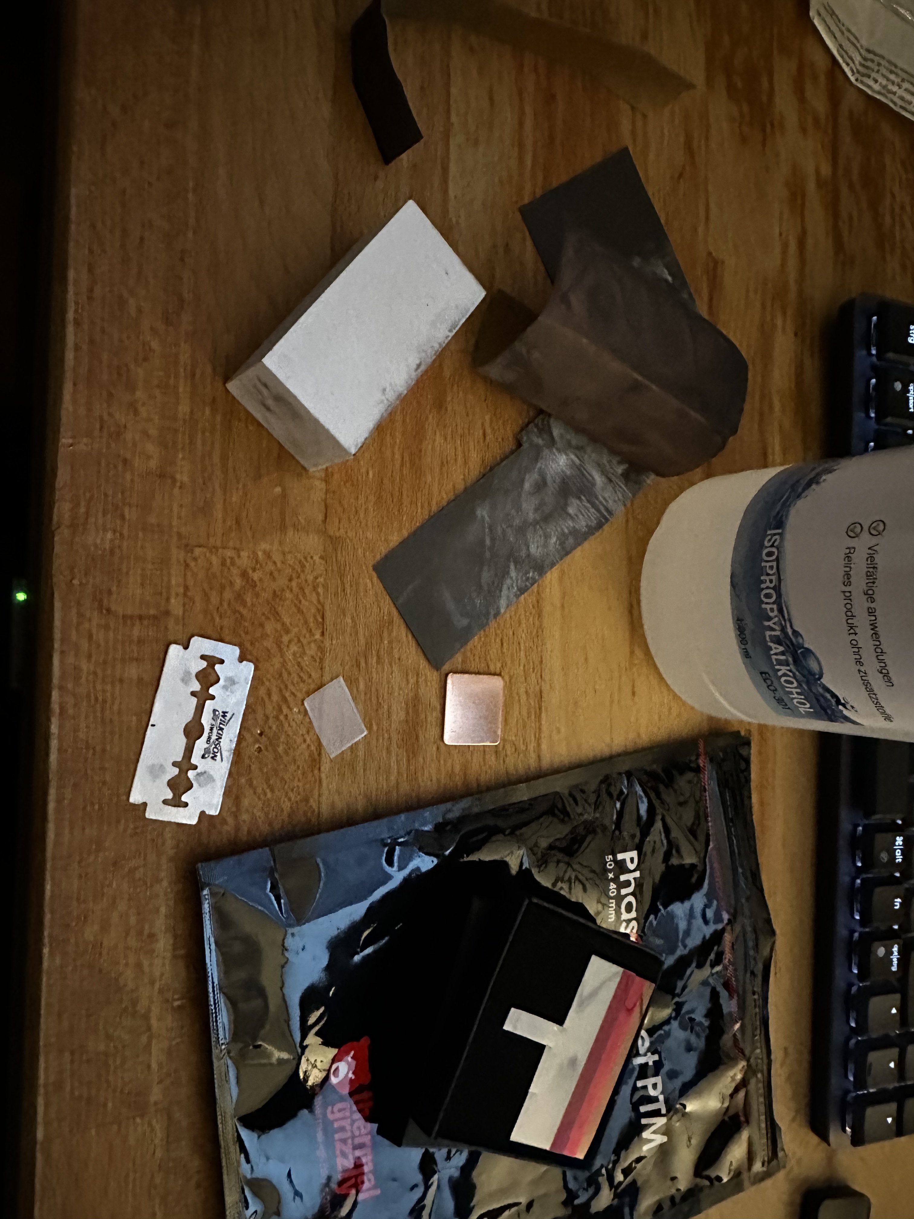

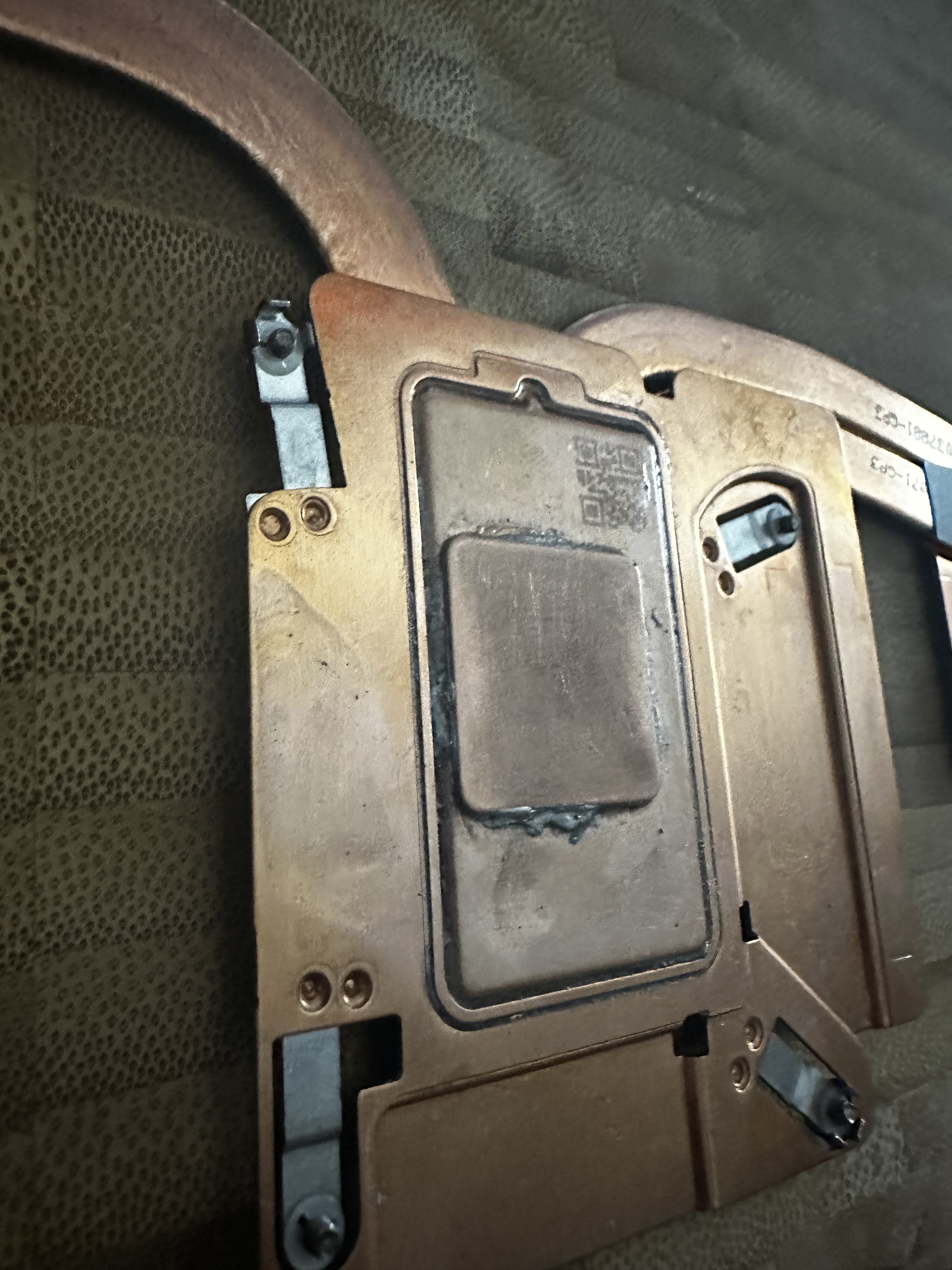

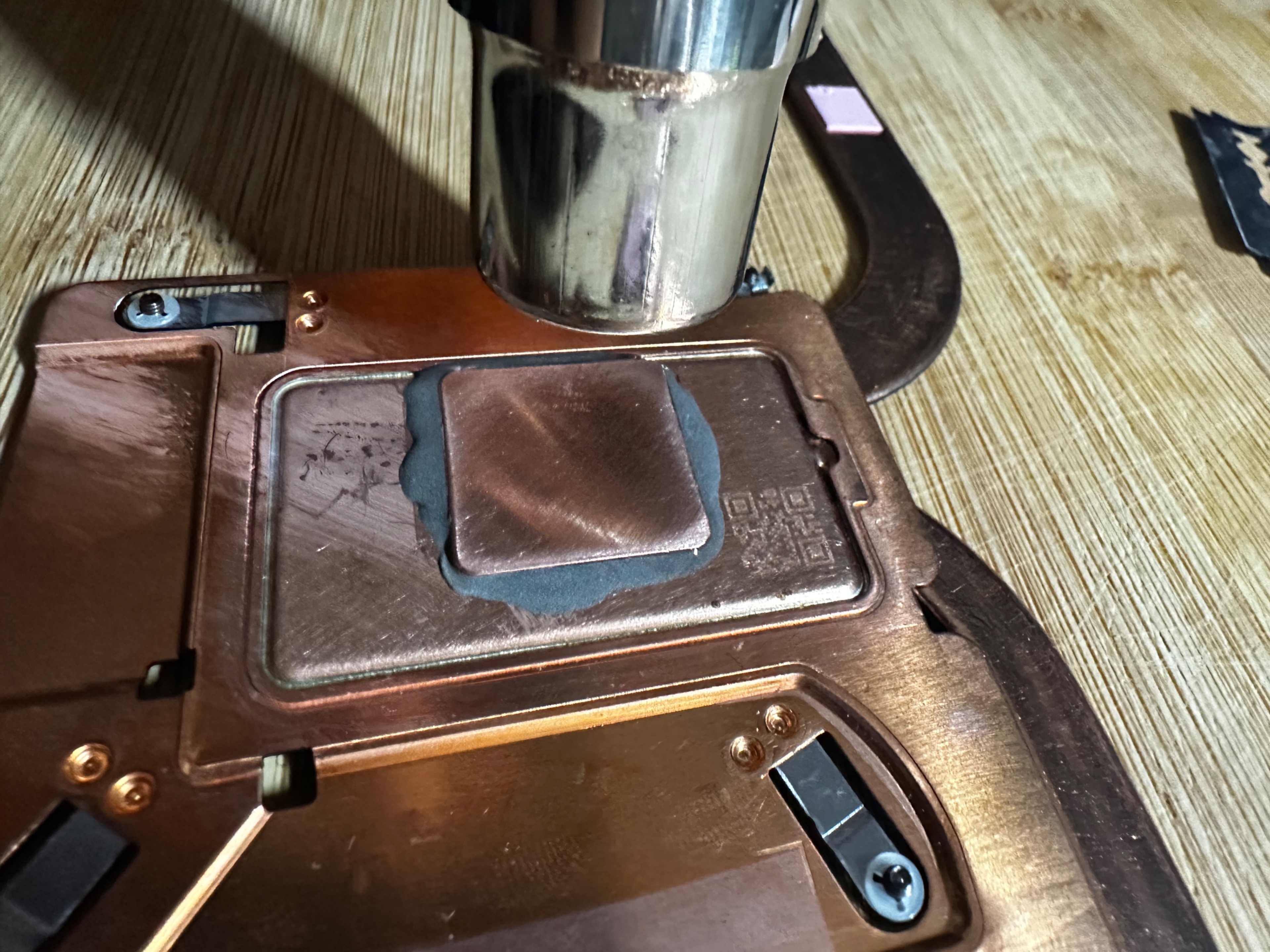

Da ich seit ca 1,5 Jahren einen Framework Laptop 16 habe, ist das so eine Sache, DYI und doch von der Stange. Kühlsystem von Coolermaster. Das habe ich modifiziert (teilweise umgelötet), da es einen Designfehler hatte und auf PTM 7950 (Thermalgrizzly Phasesheet) umgepastet. Ohne Umbau 100C mit 10C Differenz zwischen einzelnen Kernen bei 35W max, nach dem Umbau 90C mit <1C Differenz bei 55W.
*edit:
Der Originale Kupferheatspreader, ist auf die Vaporchamber geklebt. Die Klebefläche selbst ist aber kleiner als der CPU DIE. also Originalen Heatspreader abgekratzt und ein 0,8x20x20mm Kupferstück auf die Vaporchamber gelötet. Alternativ geht auch das Kupferstück oben und unten mit ptm bekleben und das hält durch den Anpressdruck und das aushärten des PTM.

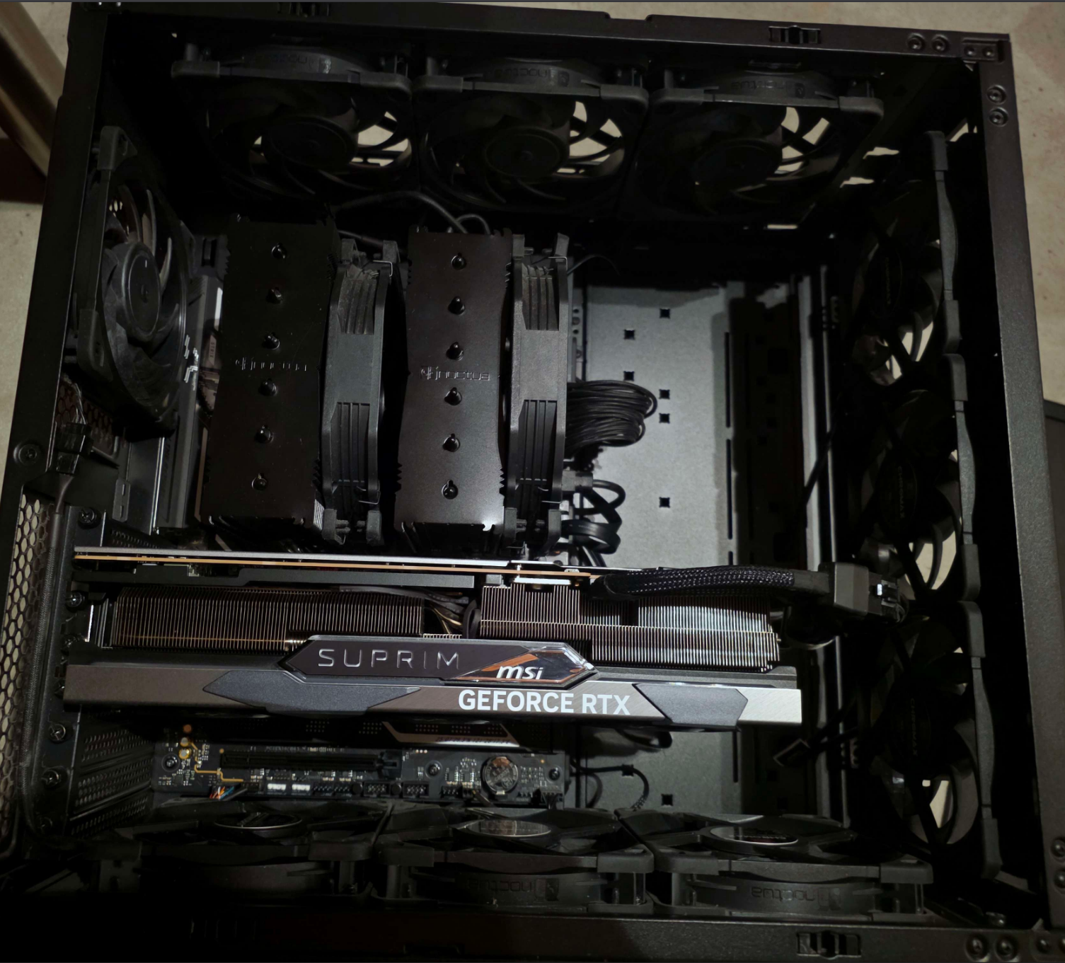

Hab mich komplett für Noctua entschieden - sowohl beim CPU-Kühler als auch bei den Gehäuselüftern. Mit anderen Herstellern hatte ich in der Vergangenheit immer wieder Probleme, vor allem dass die Lüfter nach einiger Zeit angefangen haben zu klappern.
Vor kurzem hab ich meinen 13900K gegen einen 9850X3D getauscht, alles steckt in einem O11 Dynamic:
Wollte auf die neue CPU eigentlich Kyronaut butterbroten, aber leider war in der (schwarzen) Spritze nicht mehr genug drin... also habe ich kurzerhand die Reste direkt auf der CPU mit der mitgelieferten Noctua-Paste vom CPU-Kühler gemischt. Die CPU scheint damit glücklich zu sein und wird in Cinebench knapp 75° warm - die Lüfter bleiben dabei lautlos.

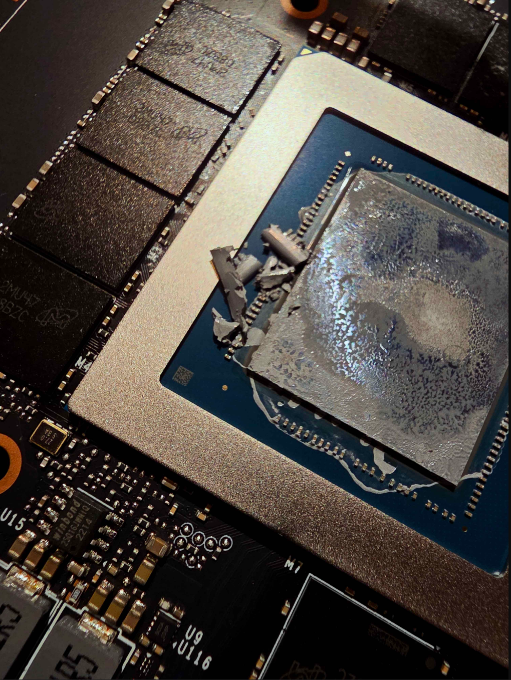

Bei der Gelegenheit hab ich mal in meine 4090 Suprim X von MSI reingeguckt, die wurde hörbar heißer mit der Zeit und hat einen Hotspot von über 95°:
Die Paste auf dem Core war komplett trocken und hat sich wie Sand angefühlt. Die Wärmeleitpads waren genau so vertrocknet und rissig - find ich sehr enttäuschend für eine so teure "premium" Karte. Hab Arctic TP-3 und Duronaut benutzt, jetzt ist die GPU wieder über 30° kühler und vollkommen lautlos, selbst bei hoher Auslastung. Glaube aber, ich habe "zu viel" Wärmeleitpaste genommen - ließ sich einfach nicht sparsamer auftragen...
