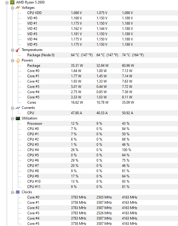

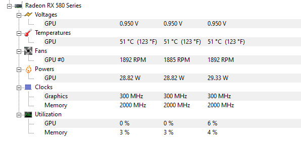

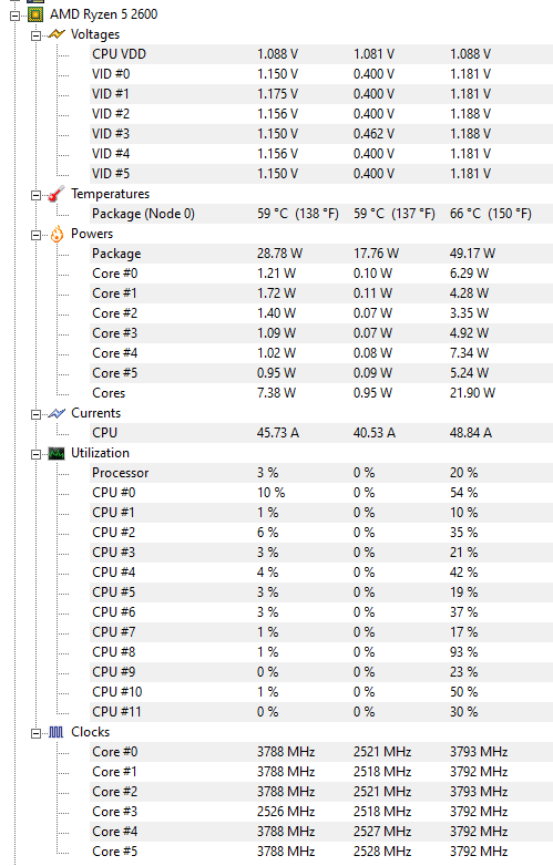

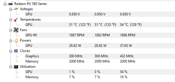

Guten Tag,
Leider kenne ich mich damit gar nicht aus, weshalb ich dir einfach Screenshots anhängen würde^^
Das ist im Normalzustand, während im TeamSpeak offen habe und einen Viren Scan mache
MfG
59°C im mehr-oder-weniger Idle kommen mir recht viel vor.
Was hast du für einen Kühler auf der CPU, ist der PC eventuell sehr verstaubt und muss mal gereinigt werden? Wie ist sonst die Lüftersituation, von was für einem Gehäuse sprechen wir hier? Die GPU Temperatur scheint mir auch recht hoch für Desktopbetrieb, ist aber noch im Rahmen.
Du könntest jetzt mal deine CPU belasten und nebenbei die Temperaturmessung laufen lassen um zu sehen was da so los ist. Hierzu kannst du z.B. Cinebench nutzen.

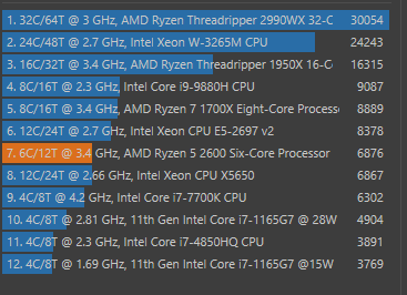

So nochmal eine kleine Ergänzung:
Ich habe nun einen Test mit dem Cinebench R23 gemacht und eine Punktzahl von "6876Pts." rausbekommen.
Die CPU Temperaturen waren laut HWMonitor immer zwischen 80 Grad und 87 Grad.
MfG

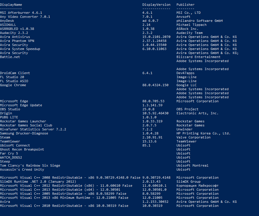

@LeleEdits
Irgendwas benötigt CPU im Hintergrund. !
Irgendwie werden dabei alle CPU Kerne/Threads gebraucht , und die 7% GPU sind zwar jetzt nicht viel , aber normal im idle auch nicht.
Liste Mal komplett auf was du alles installiert hast , und auch die Windows 10 Version.
Öffne dazu einfach eine Eingabeaufforderung , Screenshot Reicht. !

Ich hoffe, dass diese Liste richtig ist und für euch passt, um mir zu helfen.
MfG
MfG
Schmeisse Avira vom PC. Der Windows Defender ist mehr als ausreichend zum Schutz und Avira macht gerne Ärger.
Okay werde ich tun. Gibt es ansonsten nichts verdächtigtes o.Ä. was da drauf ist?
Nö, der Rest ist in i.O.
