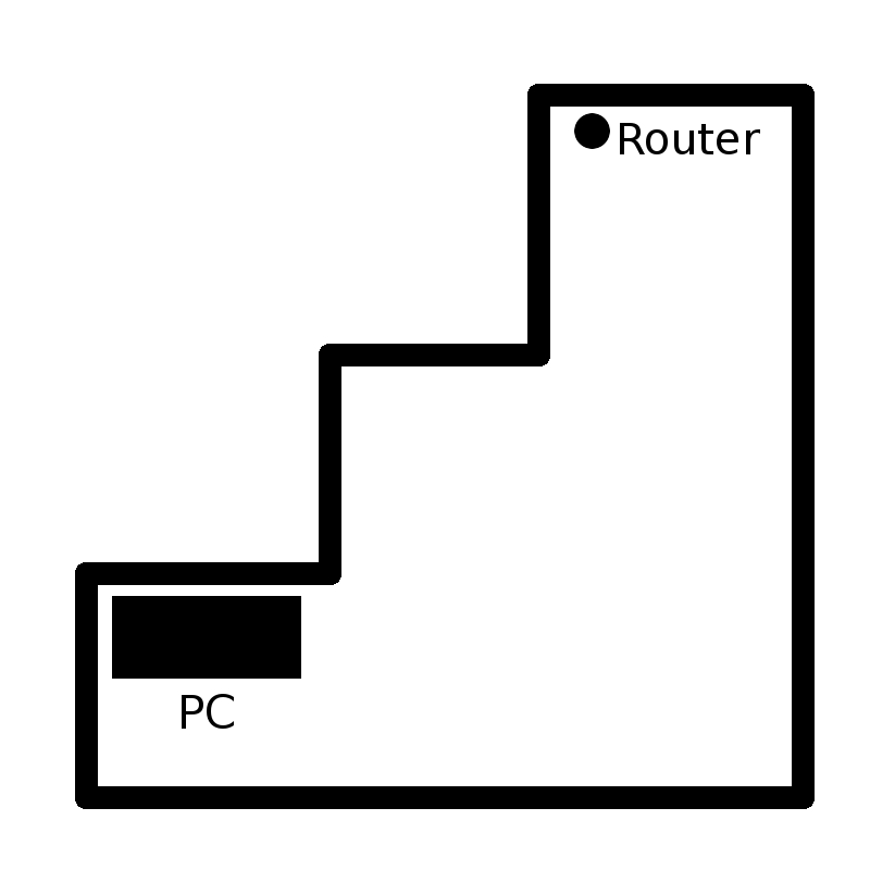

Danke für das zahlreiche Feedback, super!
Noch zum besseren Verständnis, eine billige Skizze des Raums:

ist doch ganz einfach. Man stelle den Router statt links in die Ecke rechts in die Ecke.
WLAN per PC und USB-Stick an einer USB-Verlängerung hinter die Ecke legen. Dann kann es nur besser werden.
Vielliecht reicht auch schon eine Massnahme von beiden.
