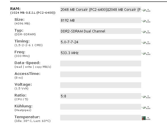

Ich habe ebenfalls Probleme mit dem RAM & diesem Board.
Bitte guckt euch mal mein Bild oder mein http://www.sysprofile.de/id98995 an. Diese Angaben können wohl nicht stimmen, oder? Was sollten die Timings sein? Hat jemand einen Vergleich?
Es soll ne Funktion bei GigaByte geben, bei der man versteckte Funktionen im BIOS aufrufen kann... nur leider scheint das bei mir nicht zu klappen.
Im Normalfall brauchst du bei den meisten Bios-Versionen des DS4 diese Option nicht, ansonsten kannst du die versteckten Ram-Optionen durch das drücken von STRG+F1 aufrufen(wenn du im Bios bist), dann sollte das erweiterte Menü für die Ram-Einstellungen sich zeigen(Timings sowie die Einstellungen für die Memory enhnce Performance: Standard, Turbo, Extreme). Da kannst da dann von Auto umstellen und die Timigs per Hand festlegen

Nun, hast du mein Bild gesehen? Sind diese Einstellungen für meine RAM OK? Sieht irgendwie nicht so aus. :freak:
Nö, wenn du aber richtig gelesen hättest wäre dir klar was ich gemeint hab;), die meisten Bios-Versionen des DS4(zumindest die die ich hatte bis zum 14a) zeigen die Ram-Einstellmöglichkeiten im MIT ohne das du STRG+F1 drücken mußt, die sind also nicht versteckt. Wenn das bei deiner Bios-Version nicht so ist mußt du halt die beiden Tasten zusammen drücken sobald du im Bios bist und die Optionen erscheinen unter einem eigenen Unterpunkt. Für nähere Info einfach mal bei JZ-Electronic schauen im Forum
