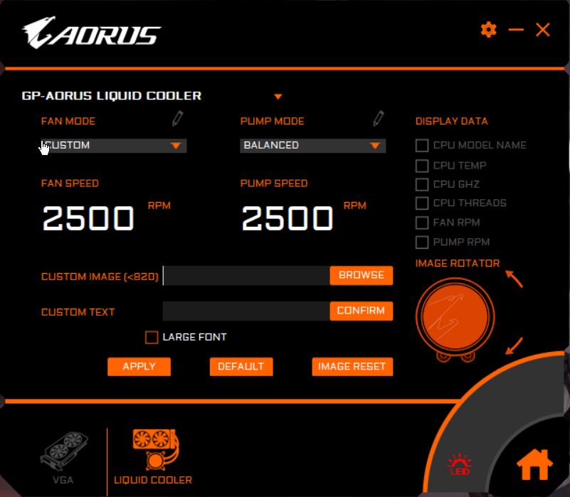

In Aorus Engine wird mir die AiO auch angezeigt, allerdings kann ich weder Lüfter Steuern (Sie Drehen sich auch nicht) noch kann ich die Pumpte einstellen. Was auch laut Software nicht funktioniert, ist dass auswählen, was auf dem Bildschirm angezeigt werden soll, dies ist einfach ausgegraut.

Anbei ein Screenshot von der Aorus Engine von der AiO Übersicht, wo man sieht dass Rechts die sachen ausgegraut sind.

Das ist vermutlich Aorus Engine Version 2.0.3, die funktioniert nicht richtig mit dem Liquid Cooler. Mach ein downgrade auf 2.0.2, dann klappts wieder.
Ich regle die Lüfter übrigens über's mainboard, die Aorus Engine Regelung ist doch sehr ungenau und spartanisch.
edit: falls du die alte Version nicht mehr hast: gigabyte lässt sehr oft ältere Versionen auf dem Server liegen, einfach den link händisch anpassen. Funzt in diesem Fall ;)
edit2: das firmware update auf 1.4 hast du aber gemacht?
Unfassbar, danke, es hat gekappt...
