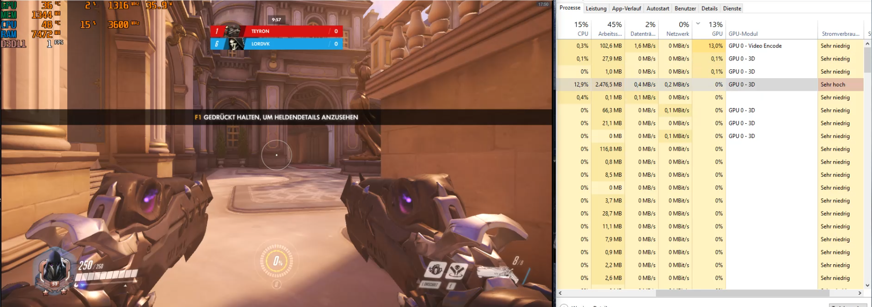

Ich starte Overwatch (auf der HDD) scheint erstmal alles normal. Dann sehe durch MSI Afterburner, dass die Leistung und somit auch die FPS der GPU auf 0 sind bzw. 0-3%/0-3FPS. Standbild für 1-2 Sekunden und das schon im Menü. Gehe dann ins Spiel und habe erstmal 5 Sekunden lang ein Standbild. Man sieht die Leistung der Grafikkarte ist bei 0-3. Dann geht die Leistung auf 25% und ich habe dann auch 60Fps+. Kurz darauf geht die Leistung wieder runter und somit kommt es wieder zu Standbildern. Nach 2 Runden (ca. 20min.) hat sich dies aber gelegt und ich kann flüssig spielen. Die Einstellungen sind auf komplett niedrig gestellt. Habe Overwatch vor 3 Monaten gespielt da war noch alles normal und ich konnte auf High bis Ultra mit flüssigen 60FPs+ spielen.

Ein Foto im Anhang und über den link hier ein Video:
