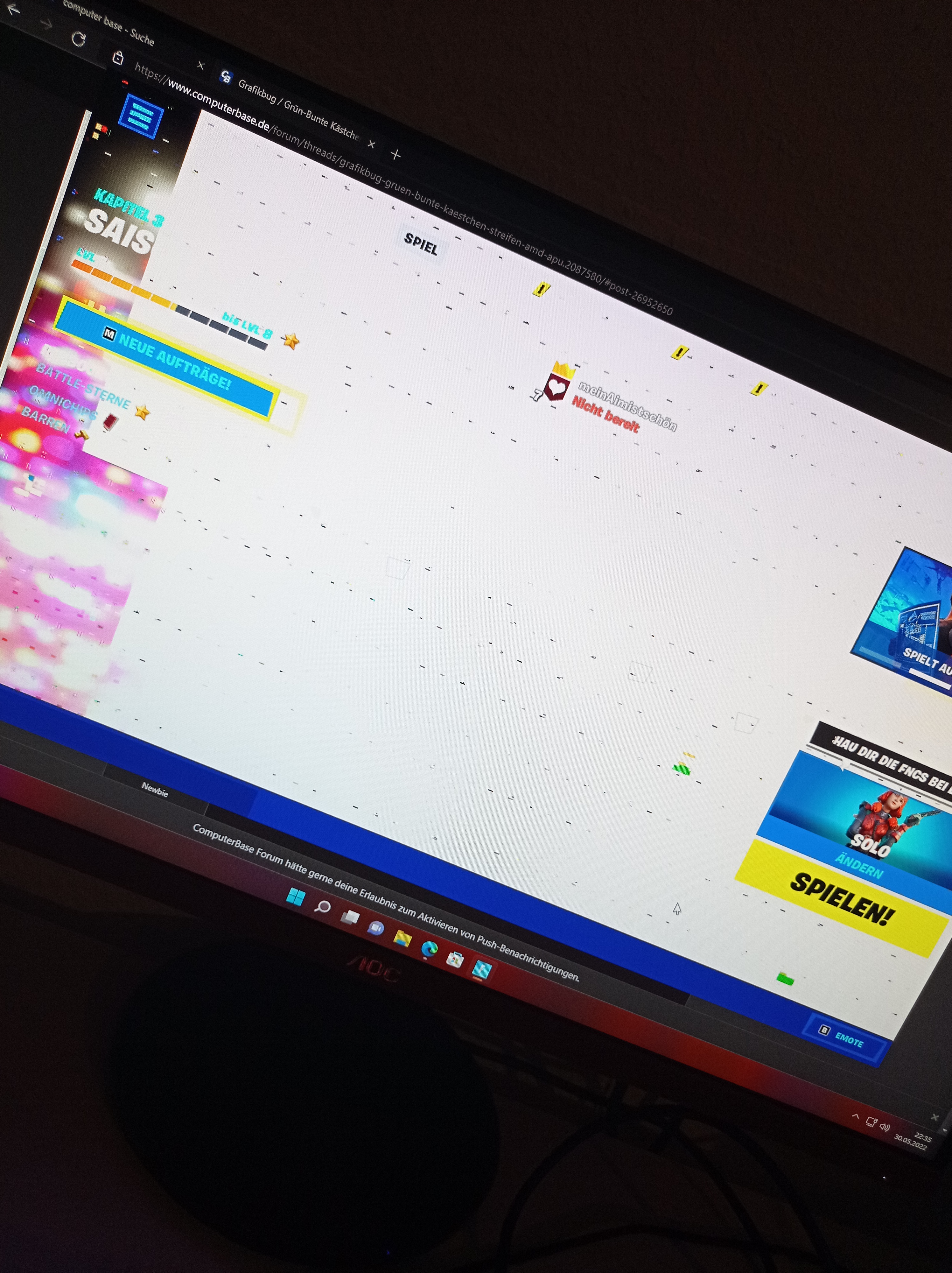

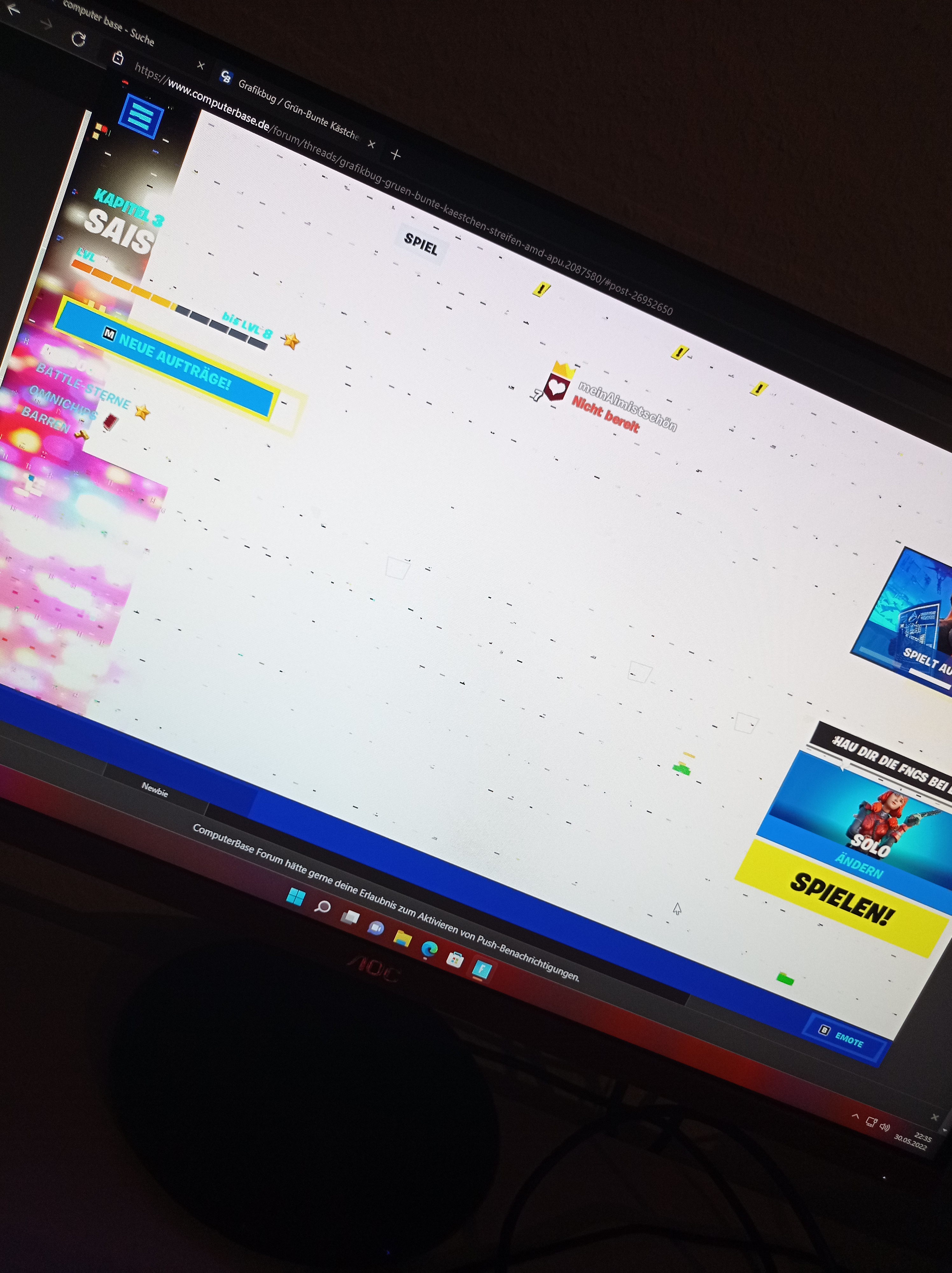

... Ab und zu erscheinen auf dem Bildschirm immer wieder kleine Grüne Streifen ( sehen aus wie Kommas) oder Ganz bunte Kästchen.
In Spielen wird mein Bildschirm ganz Grün bzw. Regenbogenfarben und alles flackert.

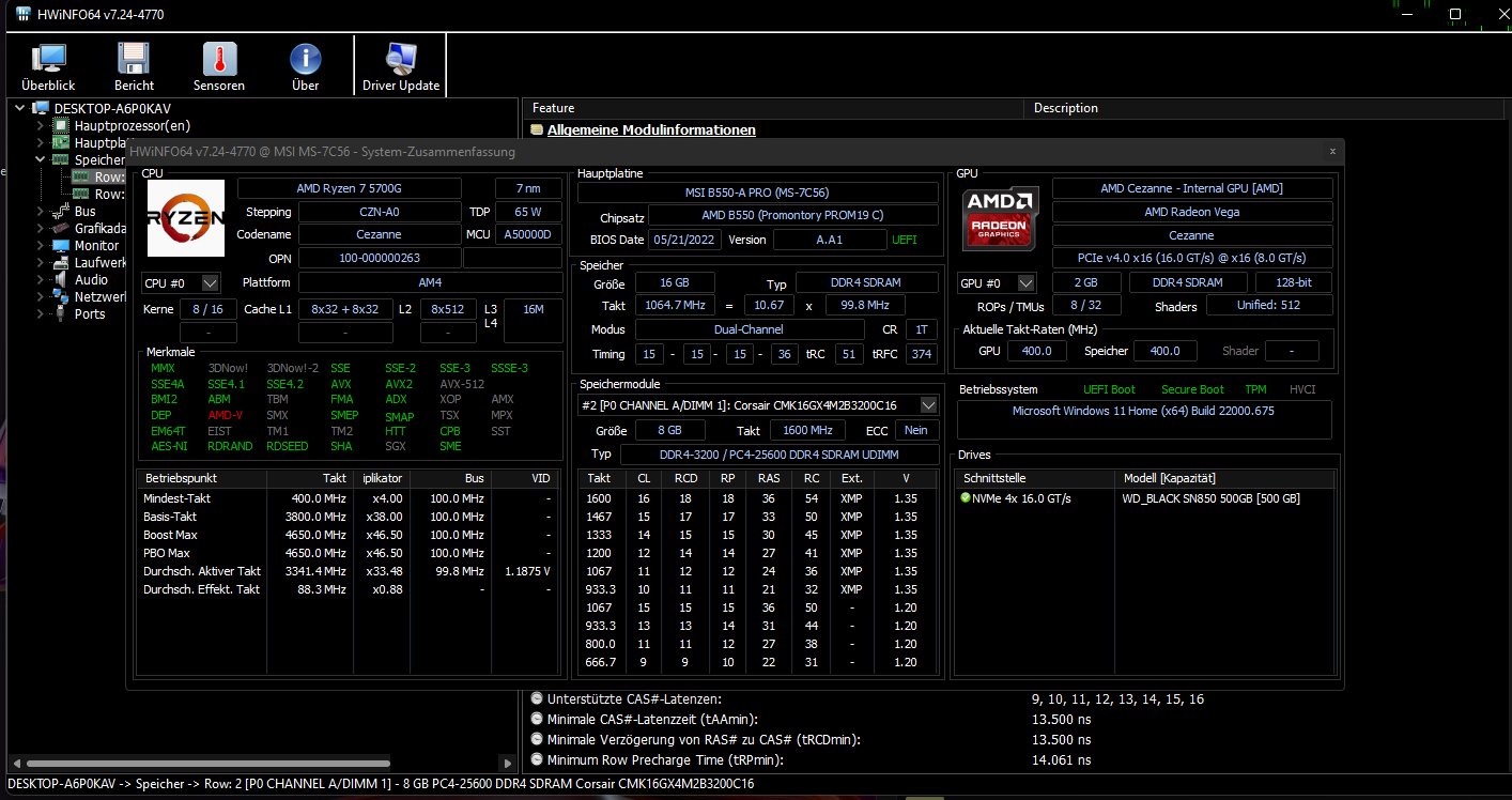

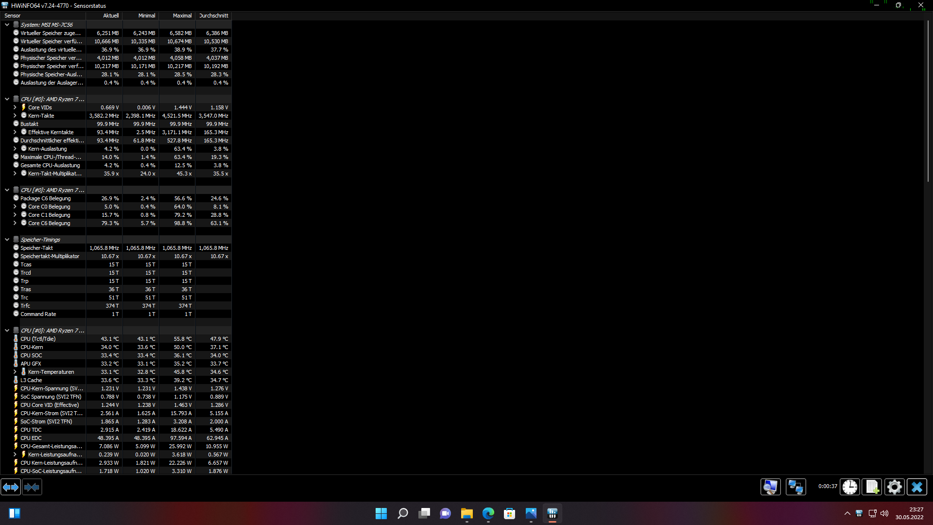

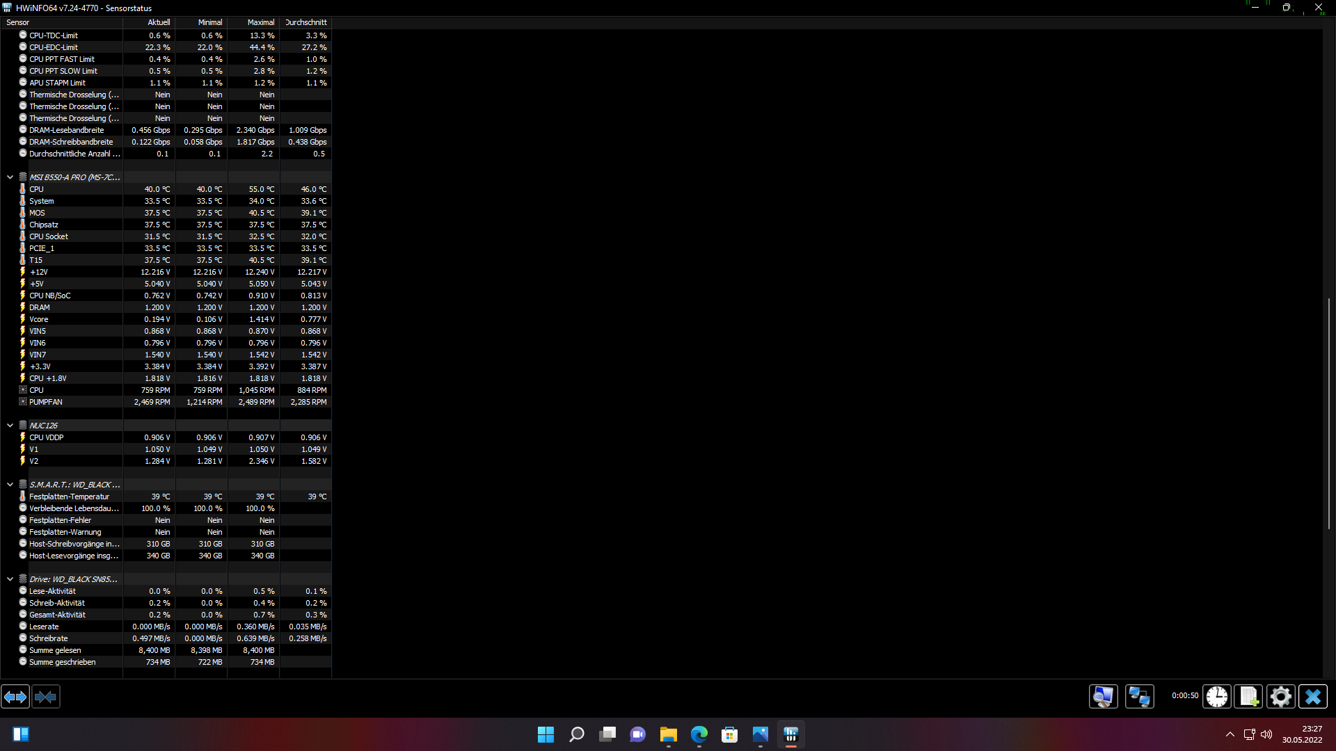

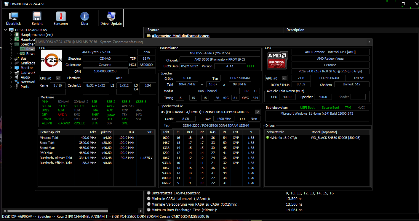

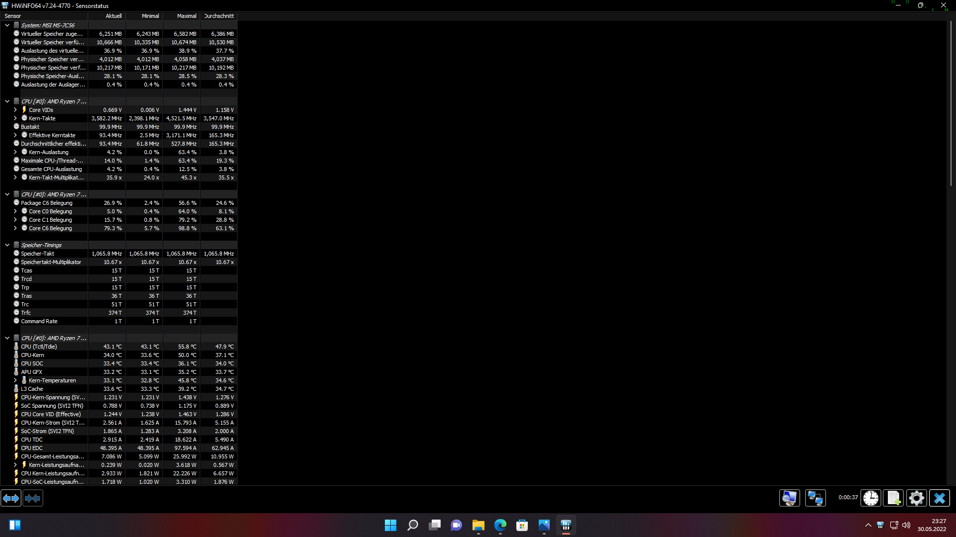

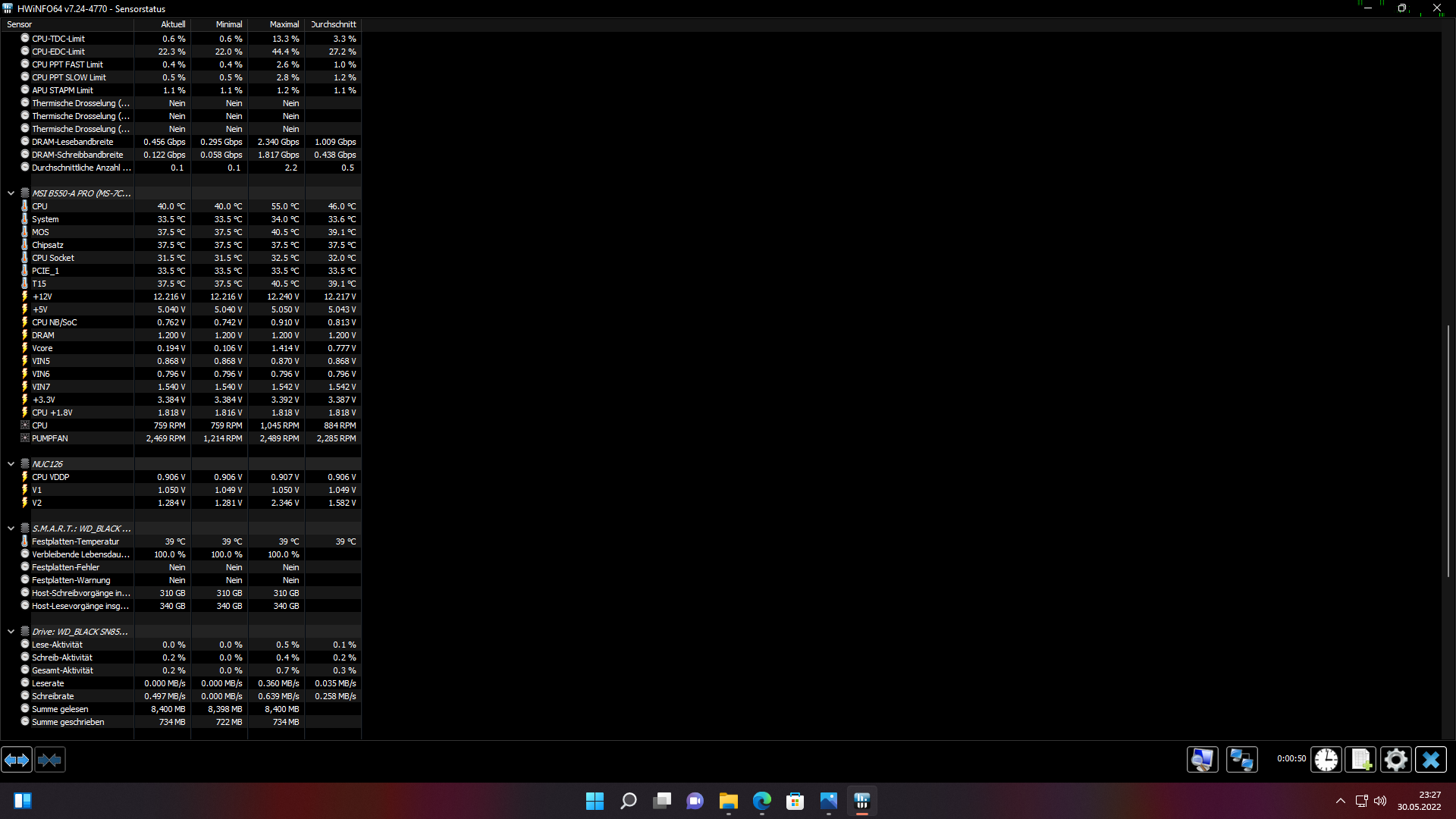

Die CPU- und RAM-Spannung mal mit HWInfo kontrolliert? Vielleicht gibt das Board zu wenig Spannung. Evtl. die Spannungen dezent erhöhen.
Kann man da was erkennen?
Sorry hier nochmal :
Wenn du links unten auf <> drückst, brauchst du nicht mehr scrollen.
Drewkev schrieb:
Schau mal ob die Besserung durch XMP oder PCIe Gen3 gekommen ist.
Wobei, du hast ja gar keine Grafikkarte. Der Fehler dürfte also beim RAM liegen.
