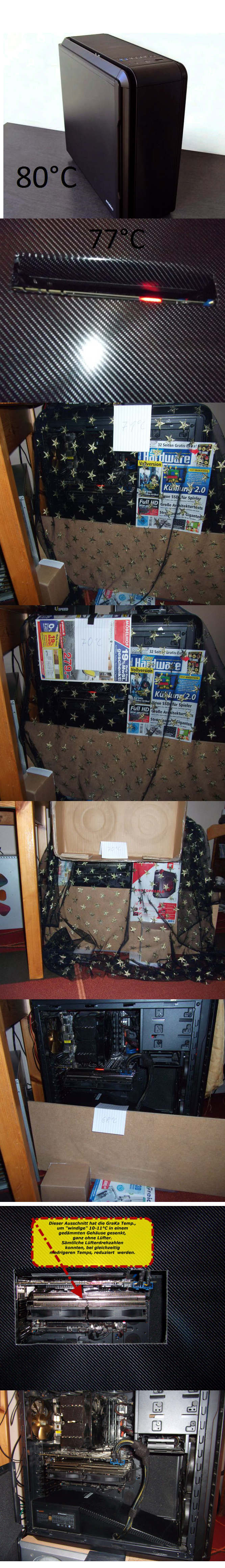

Zu1: Ich habe es genau anders rum gemacht, Loch rein und dafür alle Gehäuselüfter auf Minimum (bei jedem Lastzustand) .
Hier mal meine Testreihe mit Temps.
Der Ausschnitt funktioniert nur bei Kühlern mit der selben Lamellenausrichtung, unten saugt die Lüfter die Luft an und oben bläst die Karte die warme Luft wieder raus - ganz von alleine :p
Das letzte Bild ist meine Verwirklichung zu deinem Punkt3.
Und jetzt bin ich gespannt wie sich das jpg hier darstellen lässt :freak:
