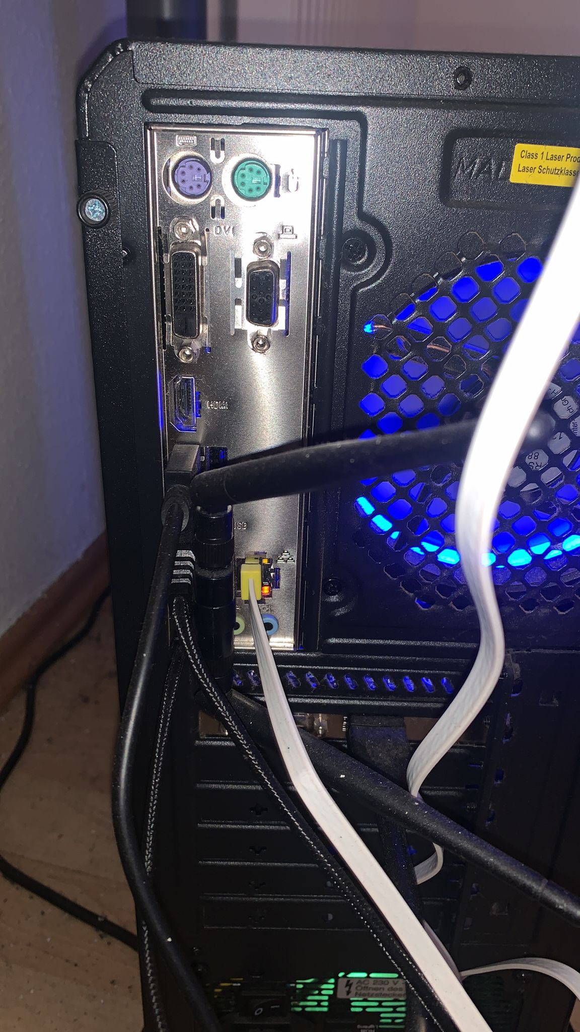

folgendes Problem:
Ein Kollege hat sich einen Monitor mit FHD 144Hz bestellt. Nun ist uns aufgefallen, das seine Grafikkarte ( GTX 1660 o.ä.) keinen Display-Port Anschluss besitzt. Ist es möglich, dennoch 144Hz am Monitor zu betreiben (vorallem mit Freesync) wenn man ein DVI-auf Display Port Kabel kauft oder benötigt er einen extra Adapter oder sogar eine neue Grafikkarte?
Über eine schnelle Antwort würde ich mich freuen und bedanke mich bei jedem der helfen kann :)
LG
Also die Grafikkarte besitzt HDMI und DVI
HDMI ist bereits von seinem anderen Monitor belegt, hat aber meiner Meinung auch nicht die Möglichkeit 144Hz mit HDMI zu ermöglichen.

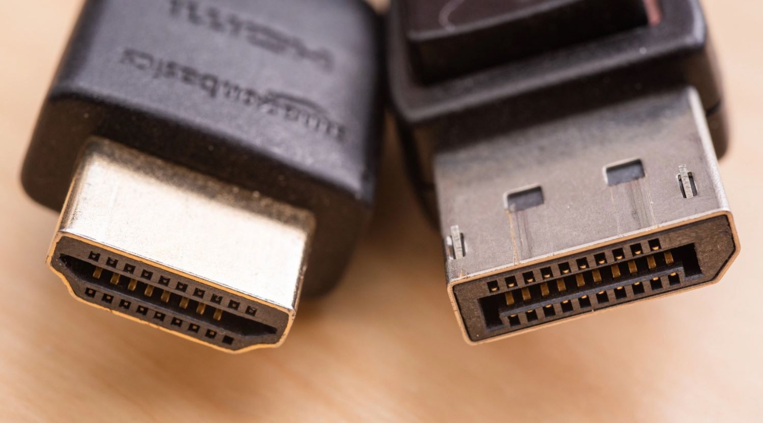

Links ist HDMI, rechts ist DisplayPort.
Ich kenne auch keine Grafikkarte seit 2016 ohne mind. 1x HDMI oder DP!

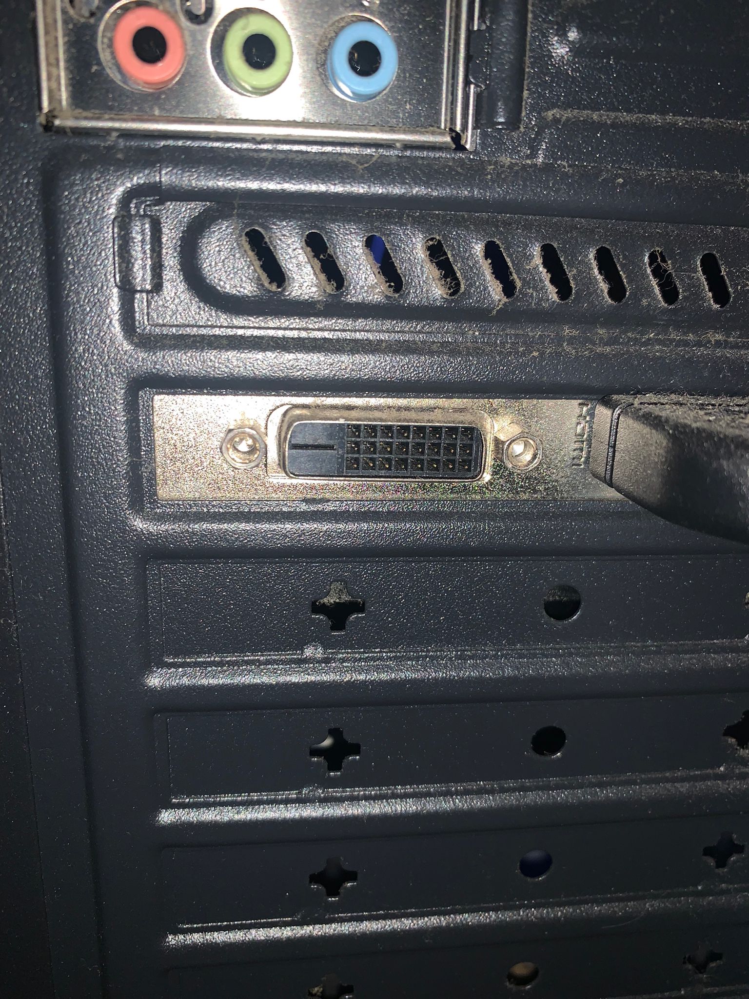

Tut mir Leid LEute, es ist eine 1650
Ich gelesen, das dies nur mit einem Adapter funktionieren soll..
stimmt das?
Dann gibt es schonmal garantiert kein Adaptive Sync und ob 144Hz funktionieren hängt davon ab was der Monitor da so akzeptiert.
Ja, und so ein Adapter ist teuer. Das muss ein aktiver Dual Link DVI Adapter sein. Obgleich, die funktionieren nur in die andere Richtung. DP zu Dual Link DVI. Kein Mensch braucht ihn eigentlich in die andere Richtung.
RydeeRx schrieb:
Könnte der funktionieren vllt?
Nope der funktioniert nur andersherum.
Der Monitor kann 144Hz via HDMI, aber wie gesagt kein Adaptive Sync der Graka wegen.
Passiv von DVI zu HDMI würden zumindest 1920x1080 bei 60Hz gehen für den Zweitmonitor.
Der sonst unbekannte PC könnte aber je nach CPU auch ein Bild übers Motherboard ausgeben für den Zweitmonitor.
Okay also kann er die 144Hz immerhin über HDMI betreiben. Dachte immer das HDMI keine 144Hz schafft.
Quasi kann er dann den neuen Monitor normal HDmi - HDMI 144hz und den zweiten Monitor DVI zu HDMI mit 60hz betreiben, hab ich das richtig verstanden?
