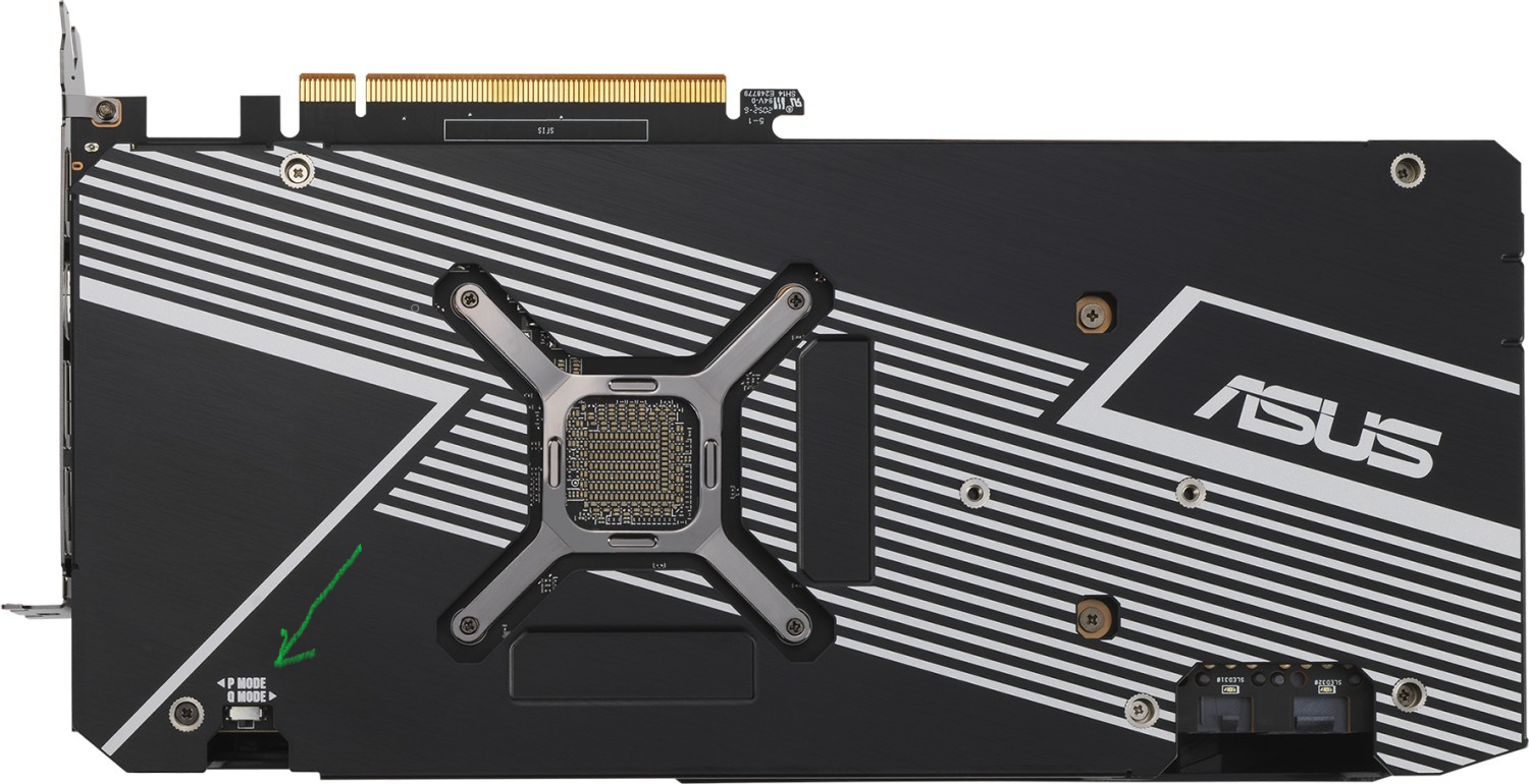

Wo genau soll dieser Schalter sein? Hab ich noch nie was von gehört 😅
Eigene Lüfterkurve deaktiviert doch Zero-Fan, oder nicht?
Dann funktioniert deine eigene Lüfterkurve nicht bzw. du hast irgendeine Einstellung nicht gesetzt.
Edit: und Tatsache, die Asus Dual hat nicht nur dual Lüfter sondern auch ein dual BIOS. Irgendwo an deiner karte ist ein entsprechender schalter.
Reaktionen: djducky und Wavy

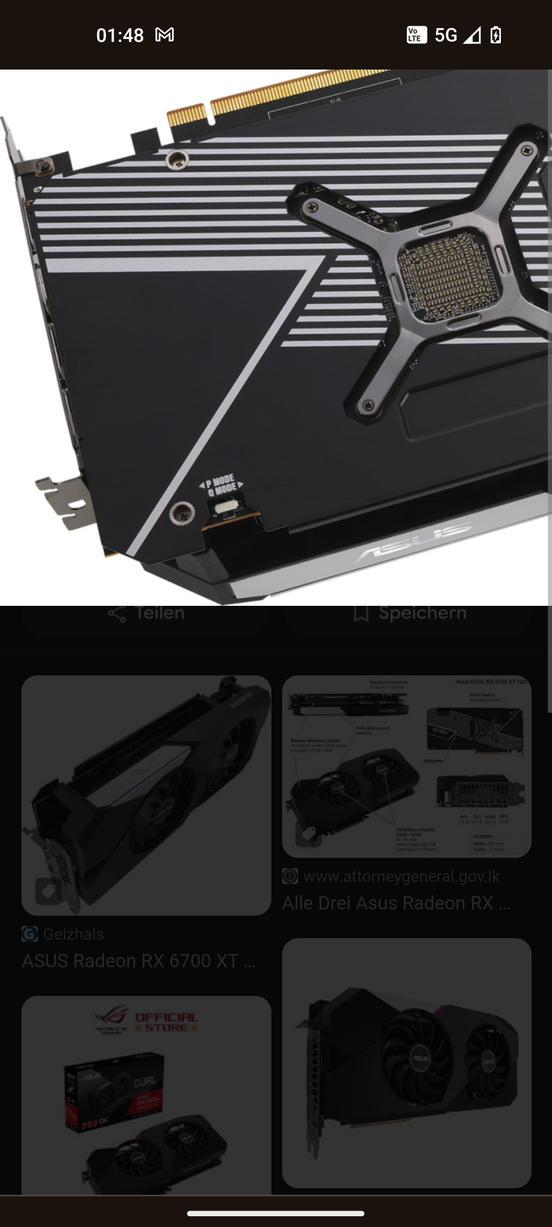

Ich eigentlich auch nicht haha. Aber bin schon sehr müde 😴 Auf Bildern hab ich aber so einen kleinen Schalter gefunden
