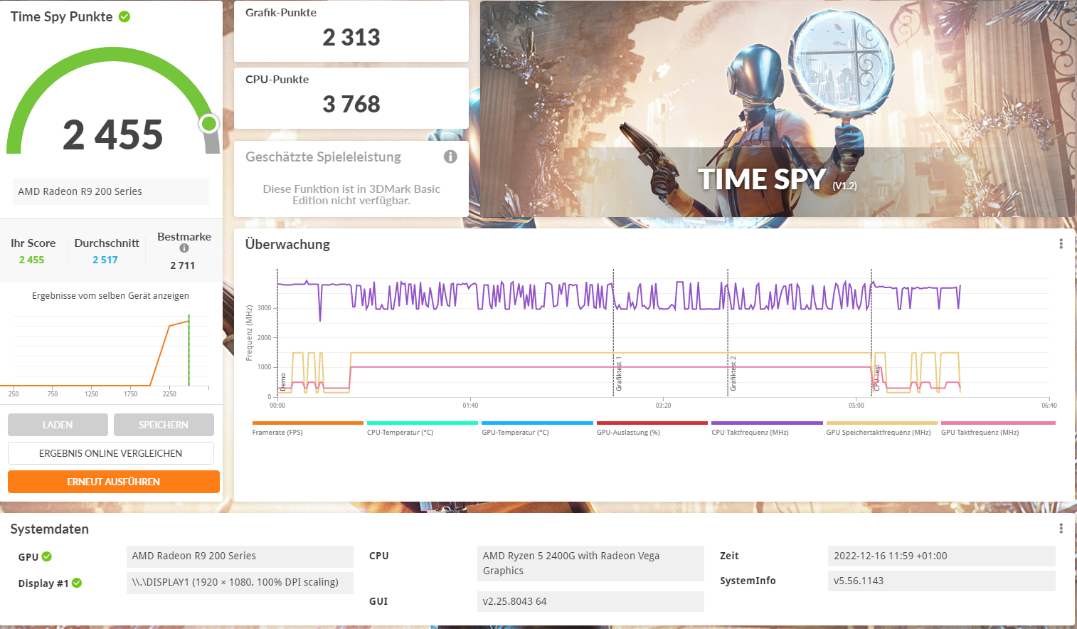

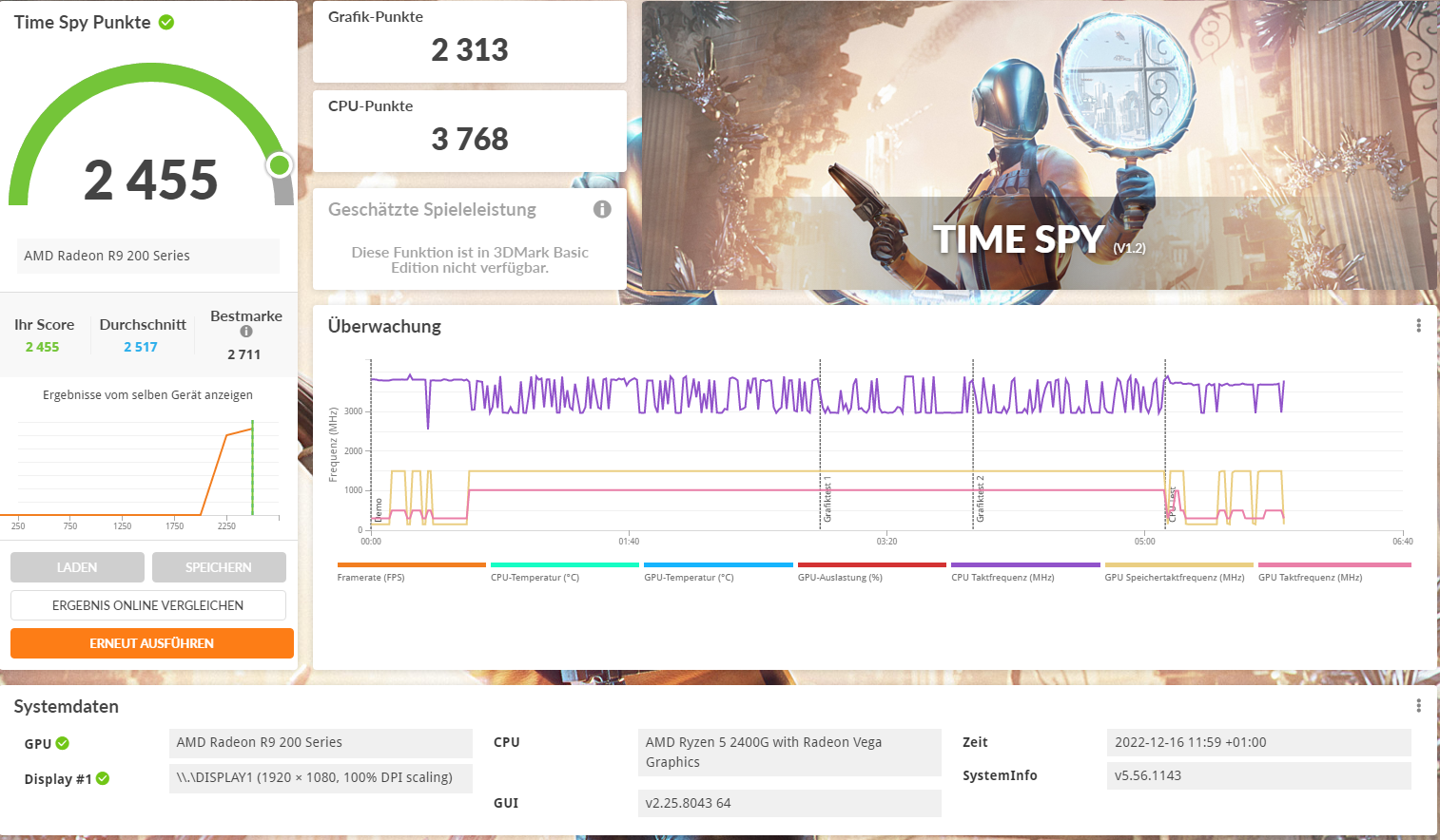

Habe den Treiber jetzt only installiert, das Spiel ist jetzt Spielbar mit 1920*1080
Den Test konnte ich leider nicht speichern, nur ein Foto machen
Das sieht gut aus. Die Karte taktet so hoch wie sie sollte und hält diesen. Auch dein Gesamtergebnis entspricht dem, was es leisten sollte. Nichts aufälliges.
Nun müssten wir deinen Problemfall Rocketleague anschauen. Dazu am besten einmal deine gewählten Einstellungen hier posten. Ansonsten gilt mein Beitrag #15:
Beobachte einmal die Auslastung, Taktverhalten und Temperatur der Karte. Das ganze geht auch über den AMD-Treiber per Overlay.

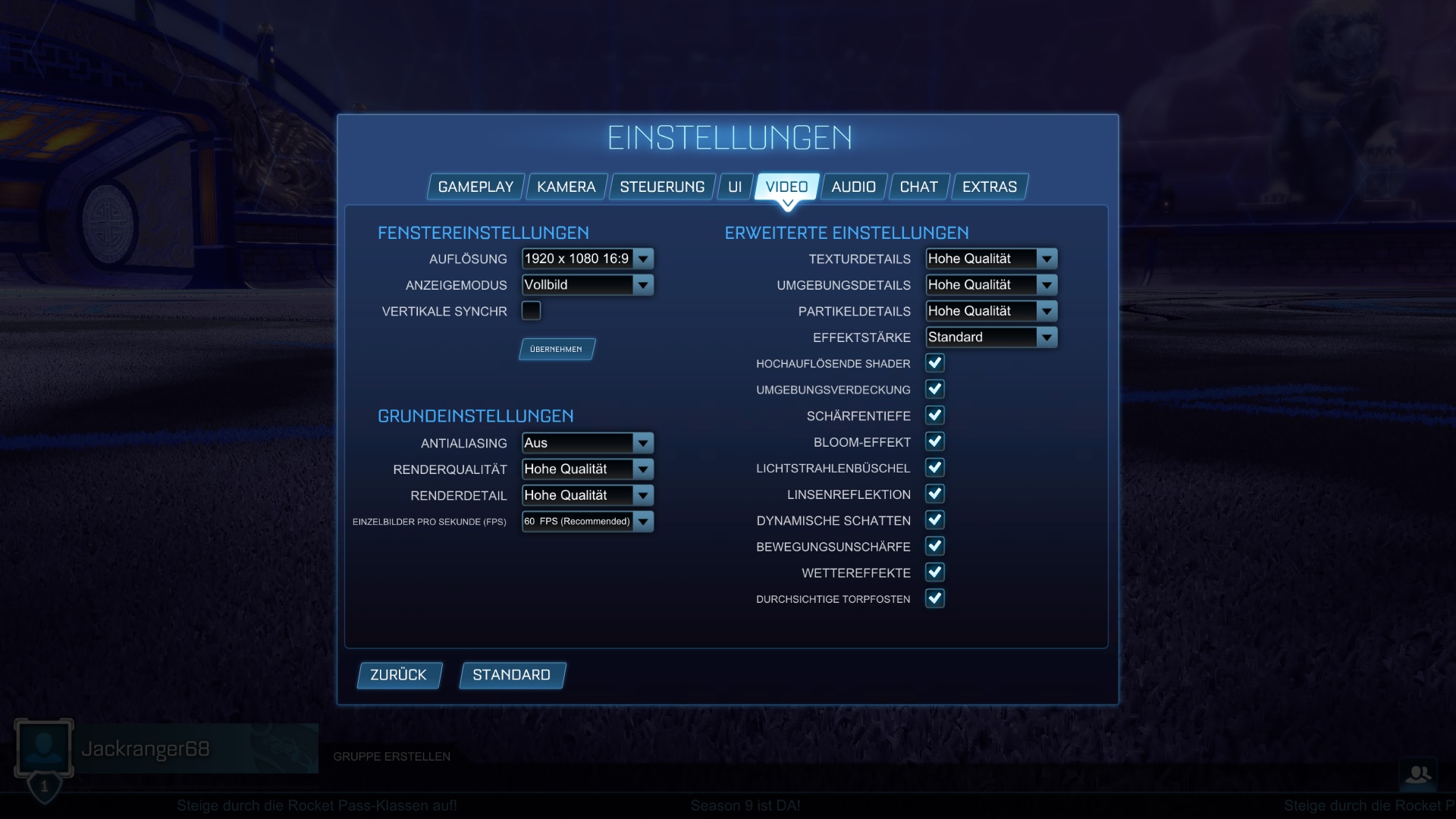

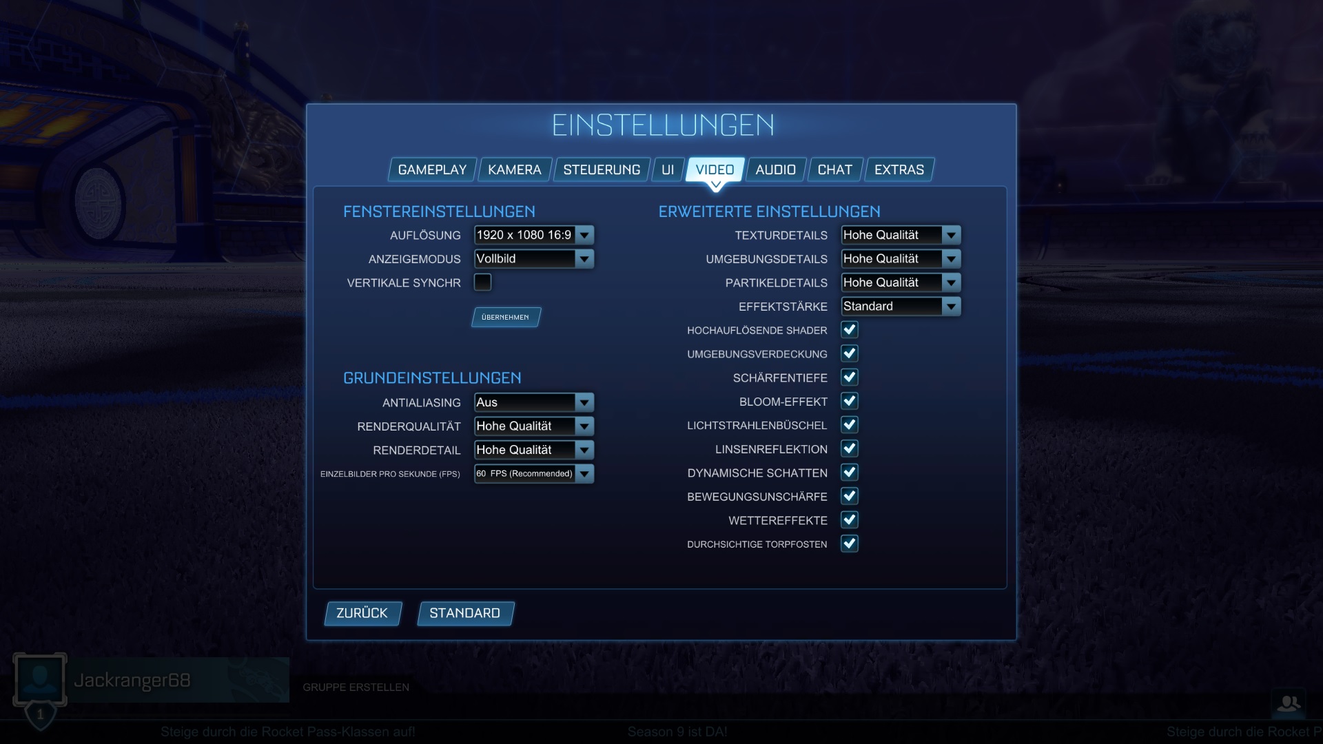

Also quasi Maximum. Gut.
Das Spiel sollte trotzdem flüssig laufen. Also nun: Beobachten! Nochmal wiederhole ich den Hinweis aber nicht ;)

Du begrenzt die FPS auf 60, hast gleichzeitig aber VSync aus. Weißt du, was du da tust, bzw. was das bedeutet?
Mit welchem Monitor wird denn gespielt? Ich würde dir tunlichst raten, das 60 FPS-Limit zu entfernen ("unbegrenzt" einstellen), dafür aber VSync zu aktivieren.
Vermutlich meinst du nämlich gar nicht, dass die FPS zu niedrig sind, sondern störst dich (zurecht) am Screen Tearing, das mit deiner aktuellen Einstellung nämlich nahezu immer entsteht.
