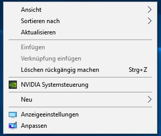

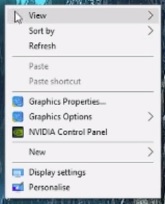

Auf meinem Laptop-PC habe ich folgendes Bild bei einem Rechtsklick
Dort habe ich beide Grafik-Controlpanel, das von der Intel-Grafikeinheit sowie das von der Nvidia.
Bei meinem Desktop-PC ist sobald ich die Nvidia-Grafikkarte einstecke nur noch das Controlpanel der Nvidiakarte zu sehen, obwohl ich die Interne Grafikeinheit nicht im BIOS deaktiviert habe. Auch in der Systemsteuerung verschwindet das Controlpanel für die Intelgrafikeinheit.
Gibt es da eine Möglichkeit das ich wie bei einem Laptop-PC beide Controlpanels anzeigen lassen kann?

Das liegt an Nvidia Optimus.
Auf dem Desktop brauchste das auch nicht, weil zum Umschalten auf die Intel das Kabel umgesteckt werden muss.
Auf dem Laptop switched er automatisch auf die Intel um Strom zu sparen, bzw switched in 3D Anwendungen auf die Nvidia.
2. Monitor an die Intel iGPU und sofort kommt das Menü wieder, vorher ist es eh sinnlos also warum laden ?
