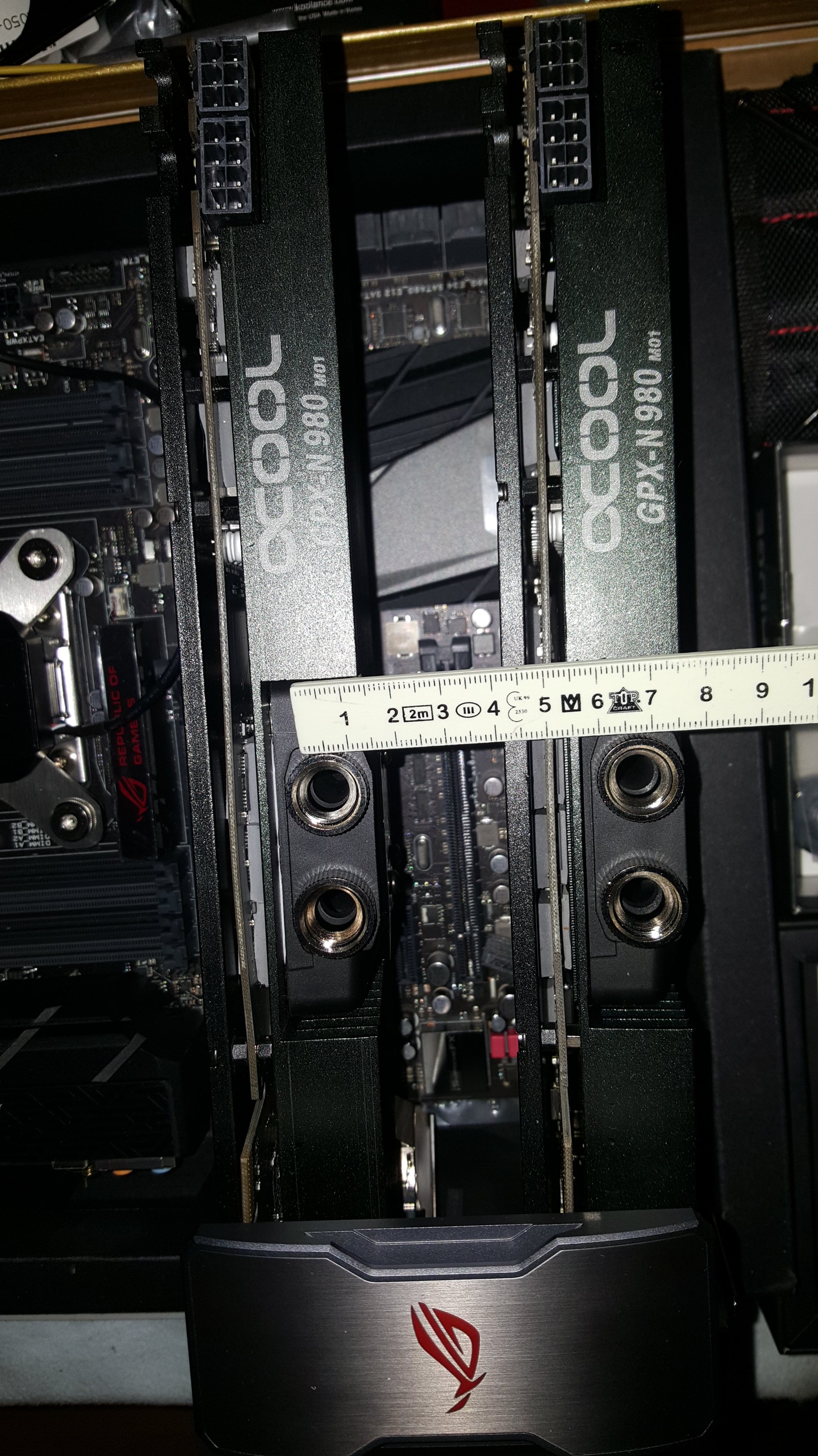

Ich habe an meinen zwei Asus Grafikkarten Grafikkartenkühler von Alphacool angebaut.
Jetzt möchte ich natürlich diese beiden Karten mit Dual SLI Anschlussterminal verbinden.
Am liebsten würde ich wegen der Optik eins von EK-FC verwenden.
Weiß einer von euch, ob der Grafikkartenkühler von Alphacool NexXxos GPX-N 980 M01 mit
einem EK-FC Terminal X2 – Acryl Kompatibel wäre?
Oder passen die von EK-FC Terminal nur an EK-FC Kühler?
Das Foto zeigt nur das ungefähre Maß, denn ich habe die beiden Grafikkarten nur oben raufgestellt aber noch nicht im Slot eingesteckt.
Siehe unten!
Falls dies Kompatible sind, welchen bräuchte ich dann?
Wäre es dieser verlinkte?

Und wie willst du das EK Terminal Stück an die Alphacool Kühler schrauben ? ;)
Das ganze kann nicht zusammen passen wenn man sich das Terminal einmal genauer anschaut.

Meine Frage war ja auch, ob
einer von euch weiß, ob der Grafikkartenkühler von Alphacool NexXxos GPX-N 980 M01 mit
einem EK-FC Terminal X2 – Acryl bzw. solch eine Brücke Kompatibel wäre?
Und das haben wir dir beantwortet: Nein
Wenn du dir diverse Bilder aus dem Netz zum EK Terminal mal angeschaut hättest wärst du da auch selbst drauf gekommen. Bei EK wird der Block an den GPU Block geschraubt, bei Alphacool wird er nur mit Zwischenstücken daraufgesetzt und von den O-Ringen gehalten. Auch sind die Kanäle des EK Terminals zum GPU Block hin nicht rund:
zogger CkY schrieb:
https://www.alphacool.com/shop/grafikkartenkuehler/sli-connector/?p=1 hier finddest du die passenden Verbinder. BTW bei der einen Graka verbiegt sich das PCBschon recht arg....

zogger CkY schrieb:
Da du einen abstand von ca 62 mm hast kannst du nur die Asymetric nutzen
