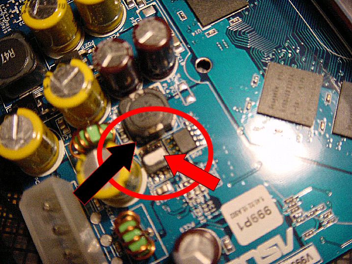

Rechner eingeschaltet... "PIEEEEEEEEEEEEP!" Dann schnell ausgeschaltet. Plötzlich roch es etwas verbrannt... ein Blick ins Gehäuse => Kleine Rauchwolke unterhalb der Grafikkarte.
Erste Reaktion:
Danach:
Denn ganz günstig war die Karte nun nicht...
Ein Bauteil der Karte schien durchgebrannt!?
Was soll ich machen? Garantiefall?
Im Anhang ein paar Bilder von der Katastrophe >>>
MfG MasterCrame
\edit
Also der weiss-gefärbte Bereich, auf den der rote Pfeil zeigt, war vorher ganz schwarz.

Scheinbar haben die Mahnungen des Händlers doch etwas gebracht. Heute, ein Tag vor Weihnachten, ist die Karte dann doch endlich angekommen. :)
Sie wurde von ASUS komplett ausgeauscht. Die Ursache war übrigens ein bekannter Defekt beim Spannungswandler!? Dieser Defekt wurde mit der neuen Revision 1.01 behoben.
