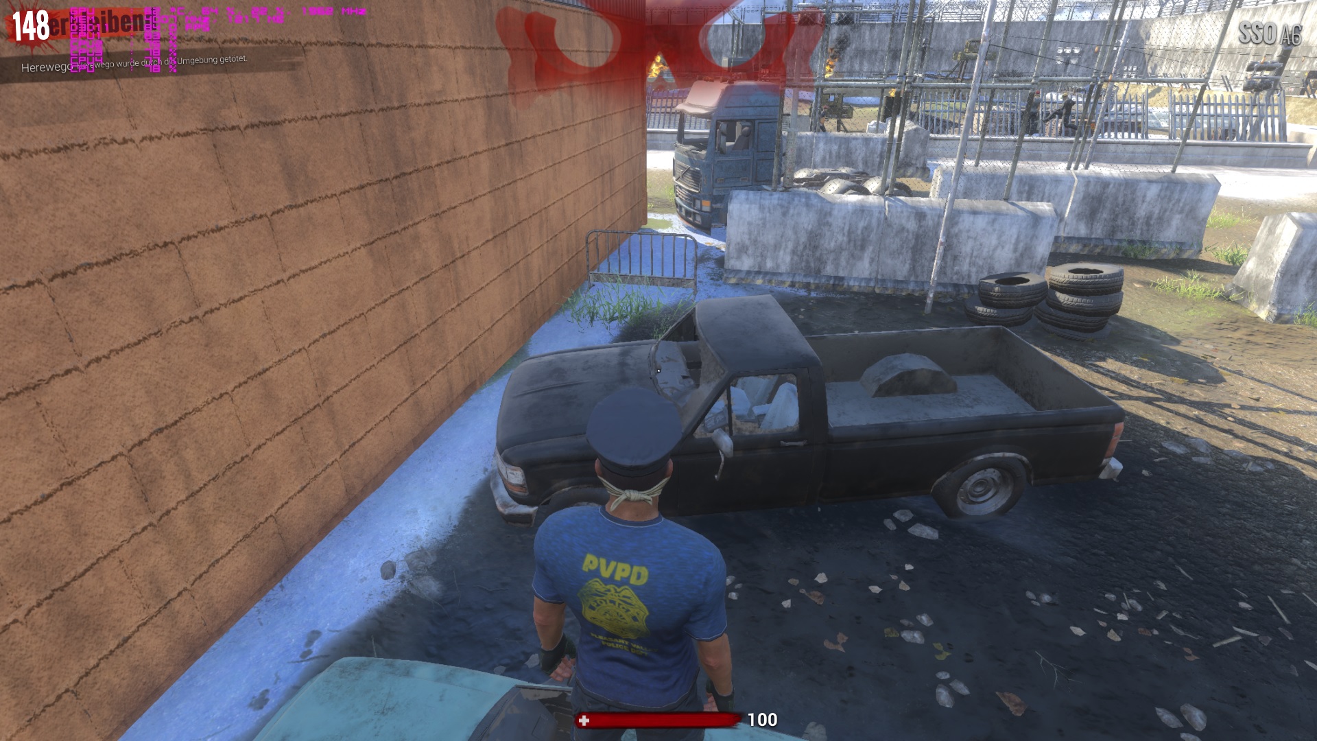

in h1z1 komme ich nicht auf die gewünschte 144fps, wenn ich bedenke, dass meine r9 390 auf ca 80-100 kam mit den selben ingame settings und meine 1070 GTX von Gainward "GS" nur max auf 80 kommt.
System: i5 3450, 16GB RAM, Win10 Pro 64bit
Treiber: 373.06 installiert.
MSI Afterburner zeigt mir eine Auslastung von 50-60% an. CPU auslastung max 80%... wieso will meine Grafikkarte nicht höher?
Ich kann nur folgendes sagen: Ich hatte auch in GTA 140fps, dann hat mein freund mir zusehen wollen, durch den stream ging es auf 60fps runter. Aber danach taktet er einfach nicht mehr hoch und bleibt in GTA 5 auch bei 70fps.
Wie krieg ich den Takt wieder hoch? Er will nicht mehr hoch takten.
Screenshots mit Auslastung (Afterburner) wären super, um das ganze mal zu sehen. Auf die Aussage über mögliche Auslastung verlässt sich hier eh keiner. Würde aber trotzdem spontan auf ein CPU Limit tippen

cpu.jpg CPU limit?
Wenn du nicht im CPU Limit wärest, würde die GPU 99-100% Auslastung haben. Wenn ich das richtig erkenne hat die aber nur 64% Auslastung und langweilt sich dementsprechend.
