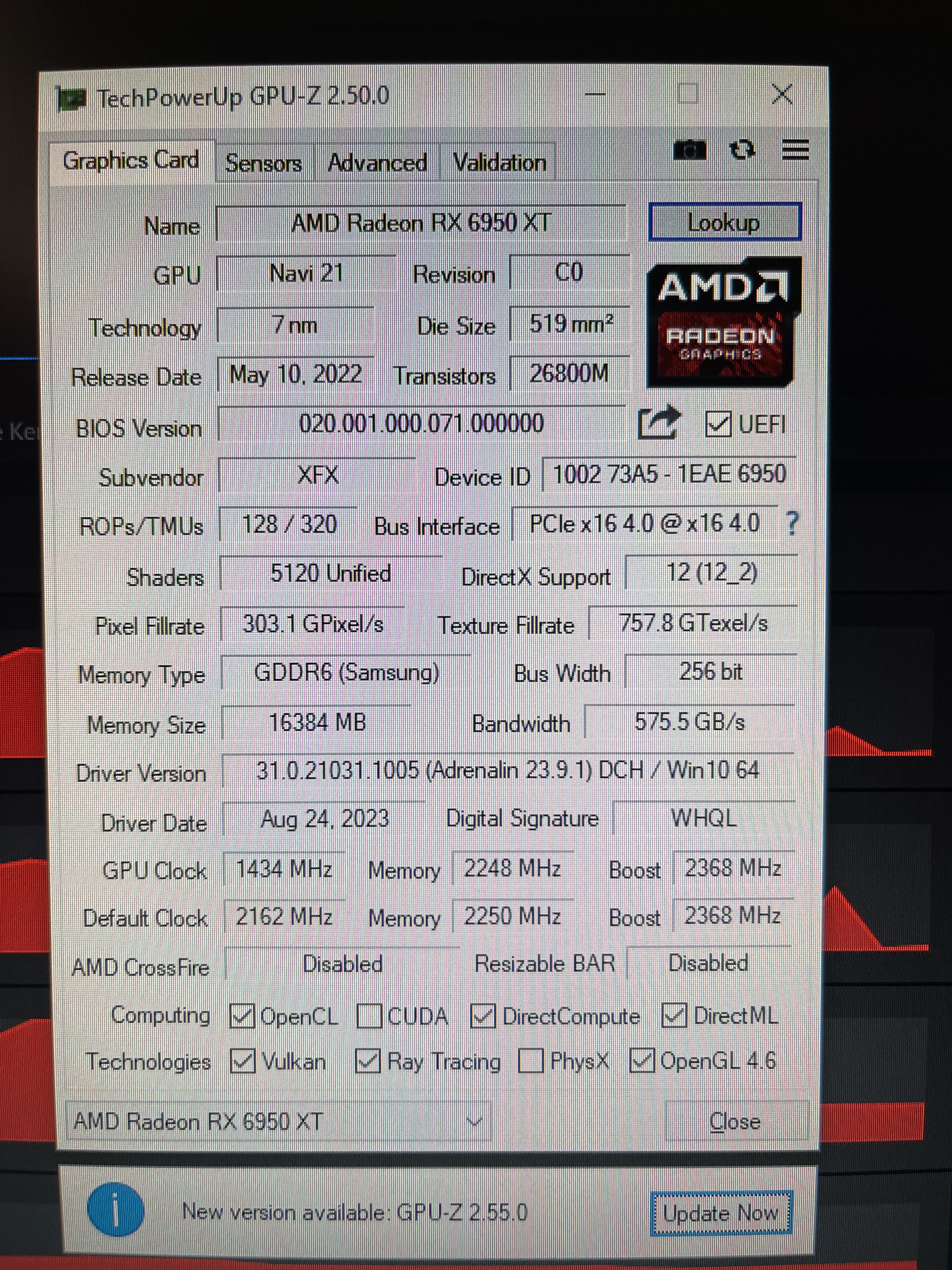

Standardtakt soll sein: 2162 mhz/ boost 2368. Diese werden auch von GPU Z angezeigt !!!

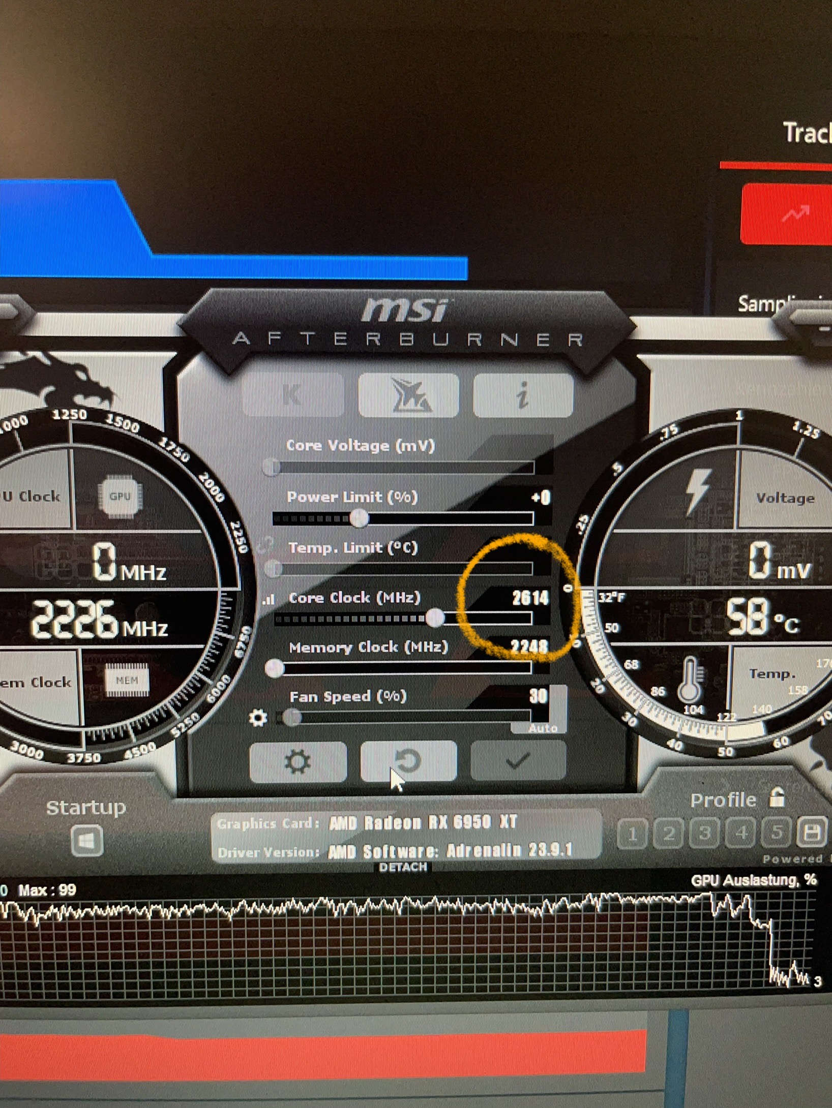

Die Karte springt beim Afterburner zurückstellen auf 2614 mhz, bis wohin sie auch taktet.

Aktuell behelfe ich mir damit (provisorisch), die Taktrate im Afterburner manuell auf den von mir eingegebenen Stockwerte zu limitieren

Die 2368 MHz in GPU-Z sind nur der Garatierte Boost Takt, in 99% der Fälle Takten die Karten höher. Ist vollkommen normal.

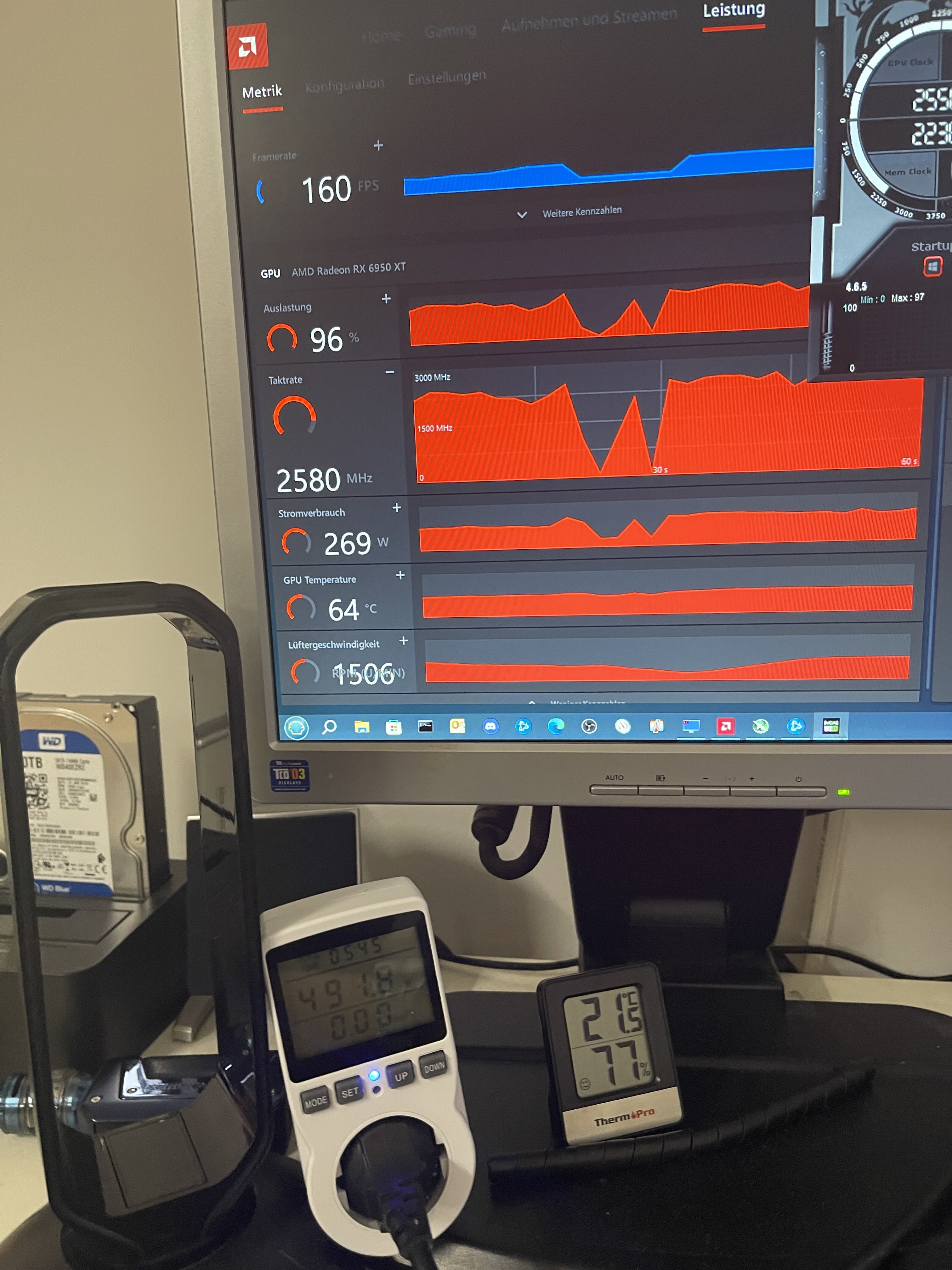

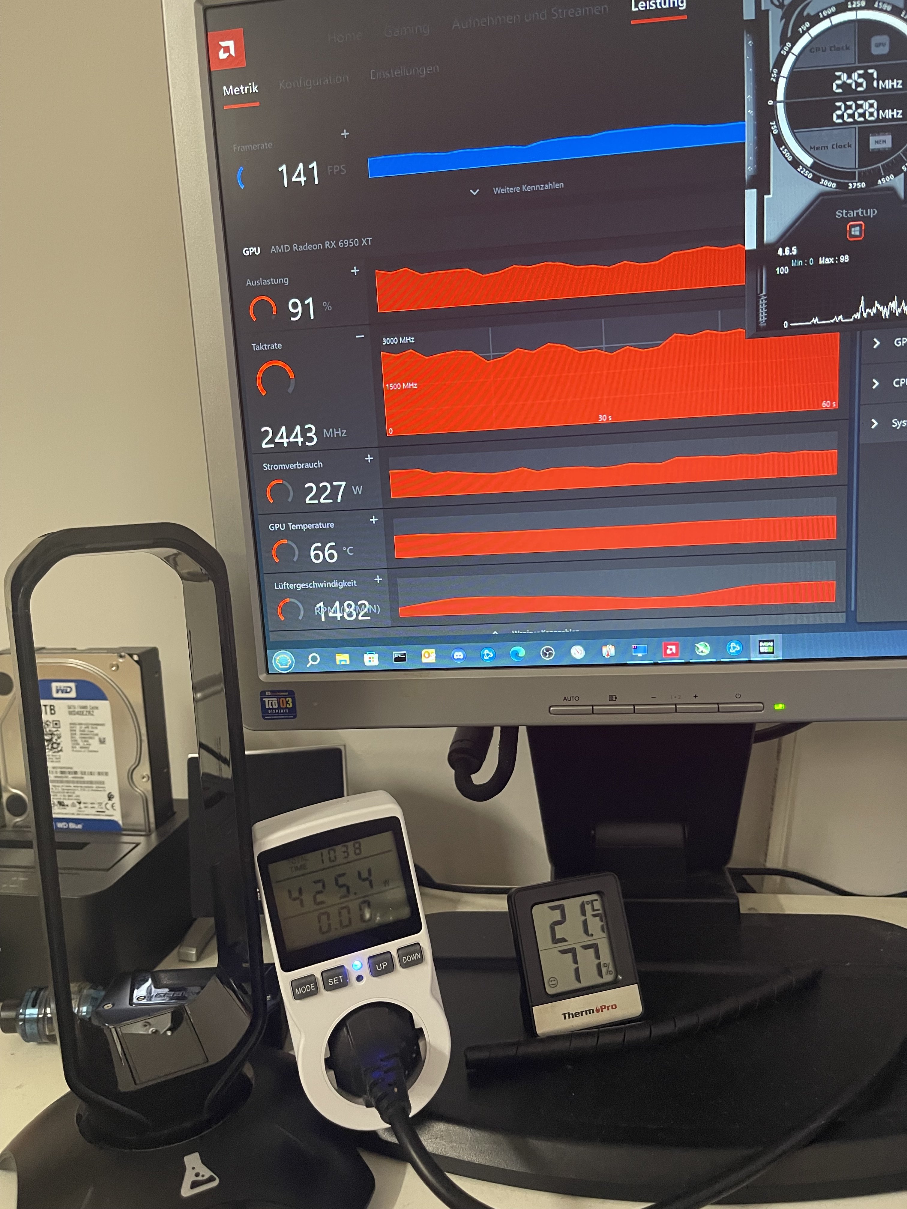

Soo Freunde.
492 Watt nur der PC alles auf Default
Und mit -10% Powerlimit sind es 425 Watt. Es wird aber auch nicht der hohe Takt >2500mhz erreicht.
