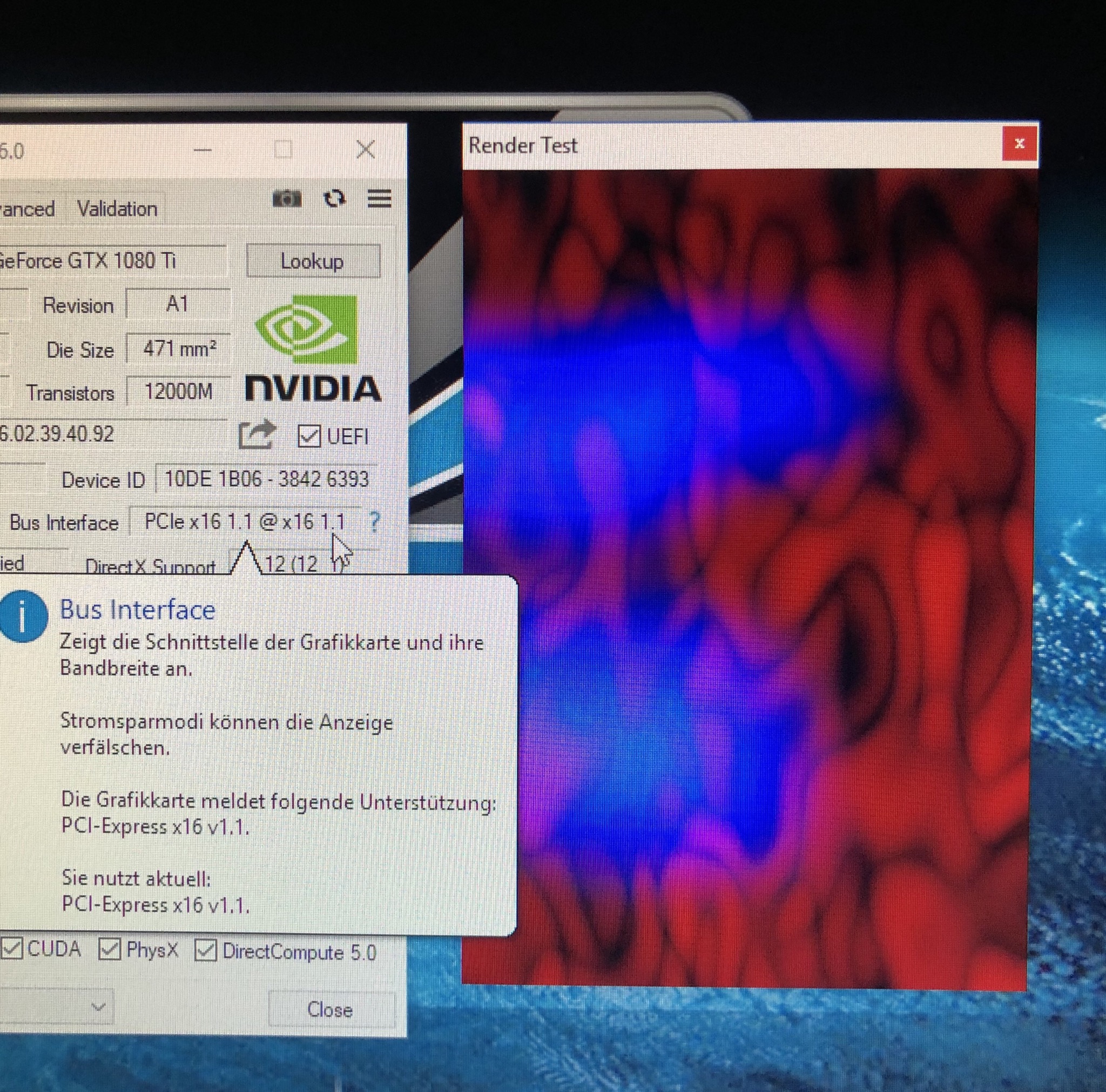

Hallo Leute,
ich habe bei meiner EVGA GTX 1080 TI SC Black Edition unter dem Programm GPUZ festgestellt das mir auch unter Last ( Rendertest oder Spiele ) nur PCI x16 v1.1 angezeigt wird. Mein Mainboard Z170 MSI Gaming M7 ünterstützt jedoch auf allen drei vorhandenen Slots PCI 3.0
An was könnte das nun liegen? Um
einen Treiberkonflikt auszuschließen habe ich mit DDU alles sauber deinstalliert und neu aufgesetzt mit den aktuellsten Grafiktreibern.

Mach doch einfach mal nen Benchmark mit dem Unigine Superposition und vergleiche dann dein Ergebnis online... Siehste sofort ob deine Karte auf Augenhöhe mit anderen ist.
Der Hinweis "Stromsparmodi können die Anzeige verfälschen" stimmt vielleicht. In den seltensten Fällen wird die gesamte Bandbreite des PCIe Slots komplett ausgenutzt.
Außerdem, wann benötigt denn die GPU besonders viel Bandbreite zum Rest des Systems? Vermutlich dann, wenn sie viele Daten austauschen muss. Ist das denn der Fall bei einem vermutlich schon komplett in den VRAM geladenen Benchmark? Wohl eher nicht :D GPU unter Last heißt nicht zwangsläufig, dass der Speicher riesen Datenmengen durch die Gegend schaufelt wie blöd und den Datenbus vollmacht, sondern nur, dass sie schwer beschäftigt ist mit Rechnen.

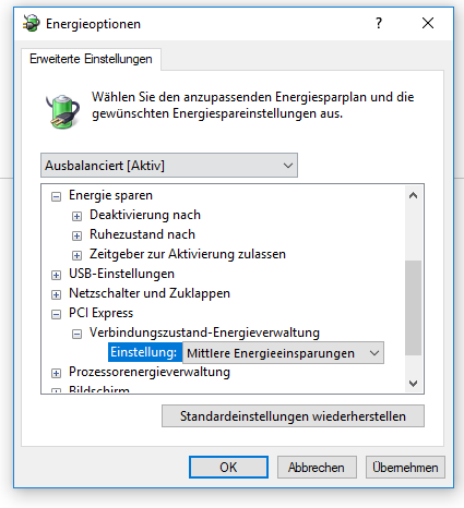

Was ist den beim Energiesparplan bei PCI Express bei der Verbindungszustand-Energieverwaltung eingestellt?
Ist da auch Mittel eingestellt? Schon mal testweise auf aus gestellt?
Schon mal während einem Spiel angeschaut?

Dann habe ich alle Energieoptionen überprüft das ist auch in Ordnung. Selbst wenn ichHöchstleistung auswähle und die GPU mit dem Rendertest auf 97% Auslastung bringe bleibt er auf PCI x16 v1.

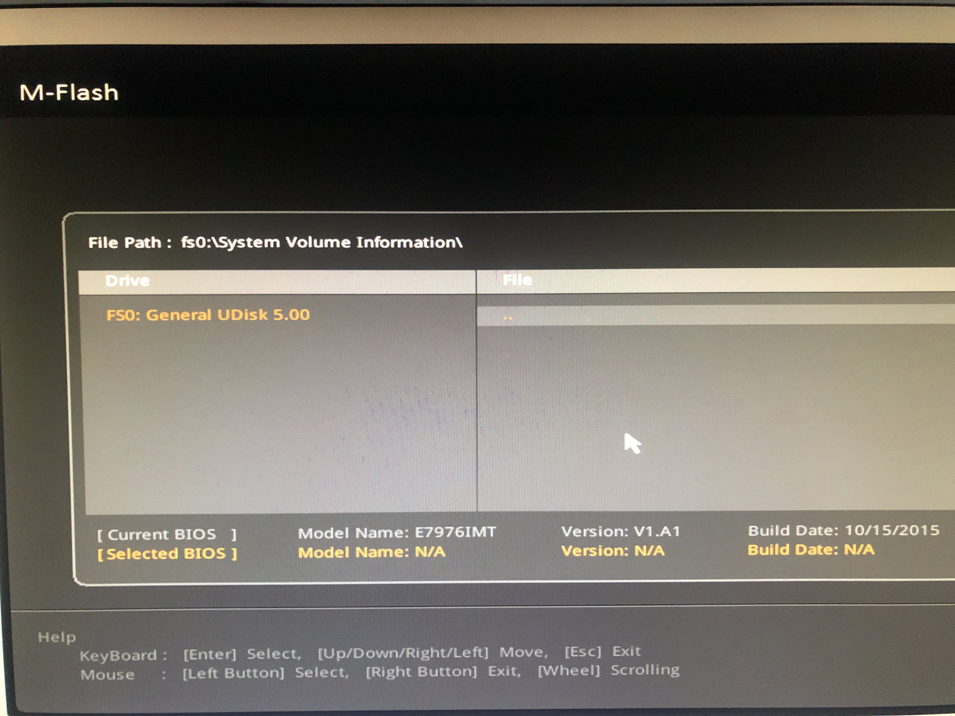

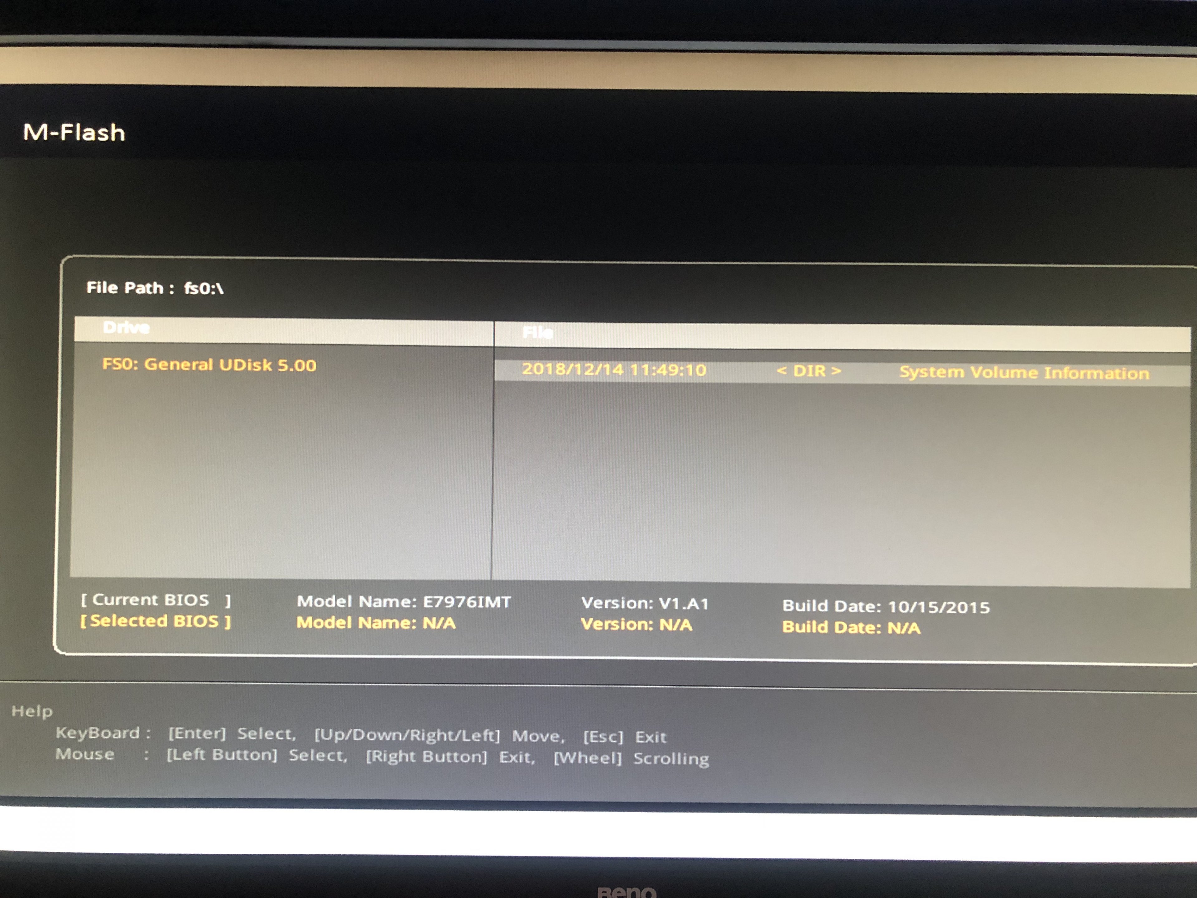

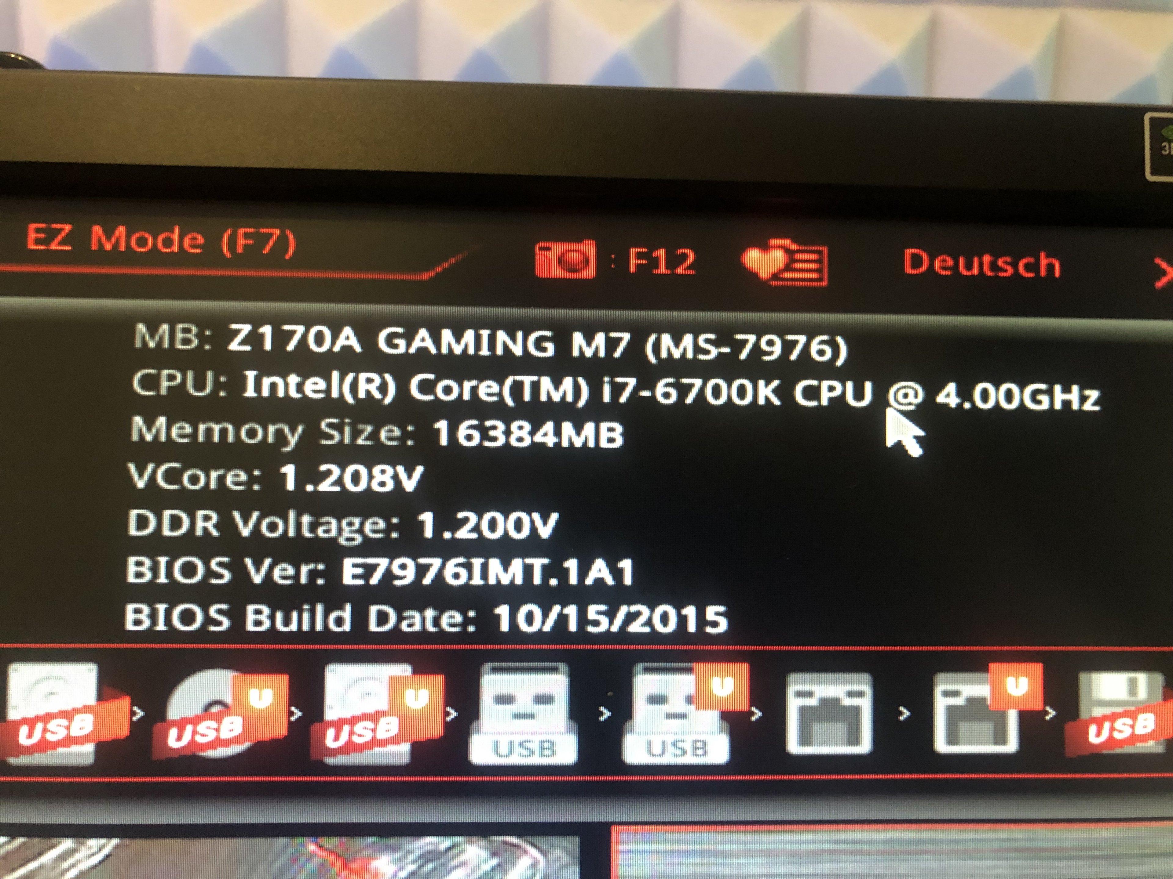

Nun bin ich einmal ins Bios ind habe die Treiberversion angeschaut ( siehe Anhang ). Wenn ich mir das Built Date anschaue scheint die Version wohl ziemlich alt zu sein da ich wie gesagt selbst das Bios noch nie geupdatet habe. Wobei 2015 war PCI Version 3 doch schon längst Standart? Jedenfalls habe ich versucht über M-Flash ein Bios Update durchzuführen. Dazu hab ich bei der MSI Page die aktuellste Bios Verrsion runtergeladen ( 7976v1L ) darunter verbirgt sich eine Zip Datei mit zwei Dateien: Eine Textdatei und eine 1L0-Datei. Beides auf einen Formatierten Fat32 Stick gepackt und im Bios M-Flash ausgewählt und den Stick hinten am Mainboard eingesteckt jedoch kann ich den Stick im Flash Menü nicht finden
Ich habe absolut keine Ahnung von Bios Flashen kann mir da jemand weiterhelfen?

Stick mal mit NTFS formatieren, Dateien drauf kopieren, neustarten und via UEFI wieder M-Flash nutzen.
Habe ich versucht ebenfalls ohne Erfolg, ich bekomme nichts zum Flashen angezeigt. Ich hänge mal das Foto bei
Oder statt NTFS den Stick als Fat32 formatieren. Manche UEFI Flash Programme können immer noch nicht mit NTFS umgehen.
Bivung schrieb:
Du musst die entpackte Datei auf dem Stick haben & nicht das .zip Format.
Ich hatte die entpackte Datei drauf. FAT32 und NTFS habe ich auch beides ausprobiert

So ich habe nun rausgefunden das meine Bios Version eine ARLT eigene Version ist und es daher nicht funktioniert, denn mein Board stammt aus einem Fertigrechner von ARLT..
