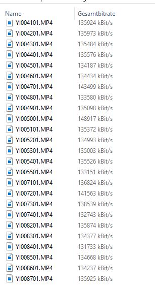

Was soll ich sagen, es entspricht dem Quellmaterial - die Yi 4k+ kann in 300000 kBit/s aufnehmen
Wie gibst du das denn auf dem Fernseher wieder? Wird da H.265 überhaupt unterstützt?
Sowohl der native Mediaplayer meines Fernsehers als auch meine Shield können H.265 wiedergeben.
Meine Yi nimmt standardmäßig in 130-140 auf, 300 sind durch diese Mod möglich. Mein Content ist ohne Mod.
