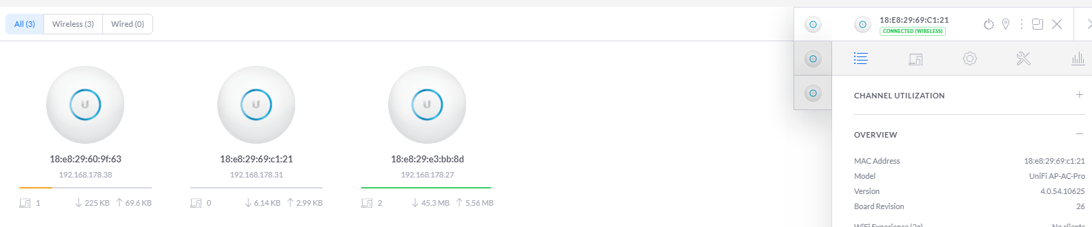

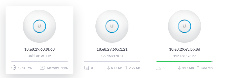

Ok, Leute. Habe nun einen dritten U AP AC Pro. Habe den direkt übergangsweise mit einem 1m langen Patchkabel am Switch angeschlossen und das WLAN an der FritzBox abgeschaltet.
Es sieht nun so aus:
Komisch ist, dass der mittlere AP AC Pro in der Leiste rechts (wenn man auf den draufklickt) mit Wireless connected ist. Es steht da nämlich "Connected (Wireless)". Bei den anderen beiden steht nur "Connected".
Es sind aber alle drei über ein Kabel (über die Hausinstallation) verbunden.
Der AP mit der MAC Adresse ...9f:63 ist der dritte im Keller. Dennoch ist mein iPhone im gegenüber gelegenen Büro laut FritzBox nur mit 4MBit verbunden, was nicht sein kann. Warum funktioniert anscheinend das Handover wieder nicht richtig? Für mich fühlt es sich nach wie vor so an, als ob das Handy mit einem der beiden anderen APs verbunden wäre (...c1:21 oder ...bb:8d).
Was mache ich falsch? Was muss ich tun?

Der Handover von AP zu AP muss natürlich auch vom Endgerät unterstützt werden. Da kann es hapern, muss aber nicht. Interessant ist wirklich, dass da "wireless connected" steht. Das ist normalerweise nur der Fall, wenn das Gerät als Repeater fungiert, nicht als Access Point.
Ich würde diesen AP einmal auf Werkseinstellungen zurück setzen und dann noch einmal provisionieren. Die einfachste Variante dabei ist das Verbinden per SSH auf den AP, dort dann
syswrapper.sh restore-default
ausführen. Danach wieder einbinden.

Mal davon ab das die UAC-Lite/LR/Pro keinen "Repeater Mode" haben sondern immer als AccessPoint arbeiten gibt es sehr wohl einen Wireless Uplink um einen AccessPoint auch ohne Kabel ans Netzwerk anzubinden. Das passiert allerdings Crossband. Das RJ45 Kabel würde dann nur noch für die Stromversorgung benutzt werden.
Lässt sich im Controller auch bei den APs sehen. Sowohl beim per Wireless angebundenen AP, als auch beim AP über welchen der weitere AP eingebunden ist.

Ich hab's jetzt geschafft den wireless verbundenen AP AC Pro über den Controller zu resetten. Jetzt schreibt mir der Unifi Controller zu diesem AP AC Pro "isolated". Was heißt das nun wieder? Habe den AP AC Pro nun auch schon vom Switch getrennt und auch wieder angesteckt. Hat sich aber nicht verändert.
IsolatedThe adopted UAP is unable to reach the gateway and is awaiting a nearby, wired UAP, which is already managed by the controller in order to establish “wireless uplink."
Scheint also was mit der Verkabelung oder der Konfiguration nicht zu passen wenn der eine AP nur als Isolated auftaucht.
