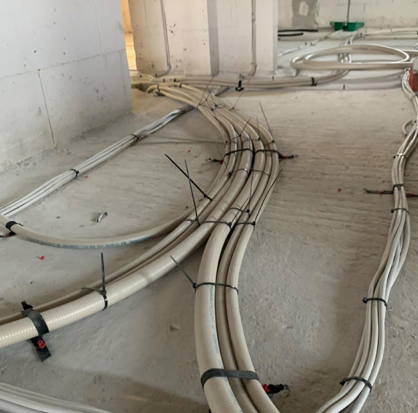

Ich bin gerade in der Bauphase meines Einfamilienhauses und suche die Hardware für mein 10G Netzwerk. NAS und Homeserver sind so potent, dass 10G ausgelastet wird. Bei den Acess Points und Überwachungskameras hab ich mich für Ubiquity entschieden. Es wurden überall 32mm Leerrohre verlegt, in die problemlos LWL Kabel mit 2xLC Stecker eingezogen werden können.
Folgende Geräte sollen angeschlossen werden:
Technikraum mit Serverschrank: Home Server, NAS
Büro: 2x PC
Backup NAS in der Garage (ca 35m Kabellänge)
evtl. noch ein Switch mit 10G Anbindung fürs Wohnzimmer
Sind also erstmal 5-6 Geräte.

zu 1G Kupfer, WLAN und POE hab ich explizit nichts geschrieben (48 Kabel hab ich gezogen), da ich das eh überall hingelegt habe. Mir geht es jetzt nur um die besagten 5-6 Verbindungen. Es läuft alles in einem 19" Server Schrank zusammen

Klar, man könnte die Glasfaserkabel auch als lange Patchkabel kaufen und einfach aus der Wand hängen lassen, die Rohre sind dick genug. Aber da is mir eine saubere 10G-BaseT Installation lieber.
Die Links sind beide Keystone.
Wenn die Leerrohre hinreichend groß sind, dann macht man das genau so. Also fertige Patchkabel mit Steckern und Keystone Kupplungen.
Ein Problem kann sein, dass man einen oder zwei überzählige Kabelmeter verstecken muss ohne das Kabel zu knicken. In der Nähe des zentralen Patchpanels (ebenfalls Keystone?) muss dafür Platz vorgesehen werden.

Für den Haustechnikraum ist ein großer Server Schrank geplant (42HE) damit sollte auch für ein paar extra Meter Platz sein.
