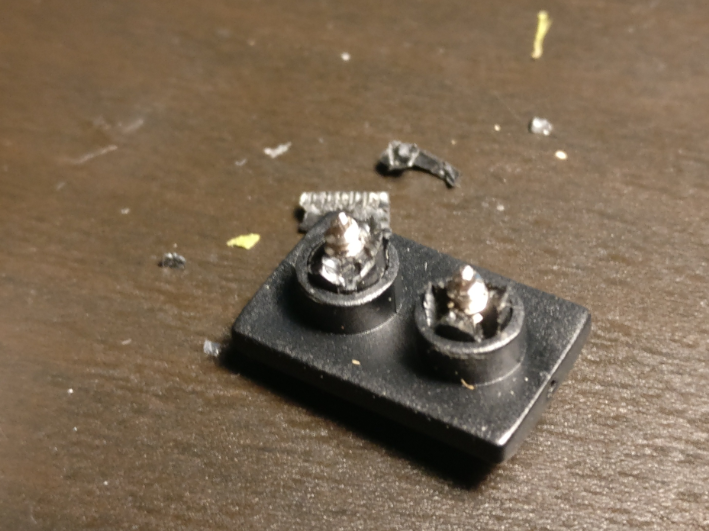

Dieses Bauteil hält den Bügel fest. Es werden hier einfach nur zwei Schrauben in den Träger geschraubt. Bei Belastung wirken die Kräfte radial, eine weiter Abstützung ist nicht vorhanden.
Die Wandstärke des Kunststoffes beträgt hier ca. 1,5 mm und wird natürlich schon durch das Einschrauben stark belastet. Bei jedem Aufsetzten des Kopfhörers geht die komplette Belastung über diese zwei Schrauben in das Trägerteil. Die Ohrmuscheln sind übrigens beim Aufsetzten des Kopfhörers gebrochen.
Das ist eindeutig keine Kunststoffgerechte Gestaltung. Ich habe so eben auch Lioncast eine Mail geschrieben.
Man hätte für ca. 2 Cent Materialkosten dieses Bauteil an der Gegenseite abstützen können. Vielleicht ist dies ja schon mittlerweile geschehen... Fehler passieren ja schließlich überall. Die Werkzeugänderung wäre recht einfach.
Vielleicht gesteht sich ja Lioncast den Fehler ein und schickt mir eine kleine Entschädigung. Dann wäre ja alles wieder gut.
Kein Ding. Aber erstmal abwarten was Lioncast dazu schreibt. Ich hab eine höfliche Standardmail geschrieben und ein Paar Bilder dran gehängt.
Vielleicht ist es ja auch einfach nur ein Montagefehler und zu diesem Headset gehören eigentlich andere Halteplatten. So ist das einfach eine Sollbruchstelle.

So Rückmeldung kam, ich gebe den Alten zurück und bekomme Ersatz.
Somit ist bei dem sehr schnellen Support Lioncast wohl doch ein anständiger Hersteller. Start post jabe editiert.
