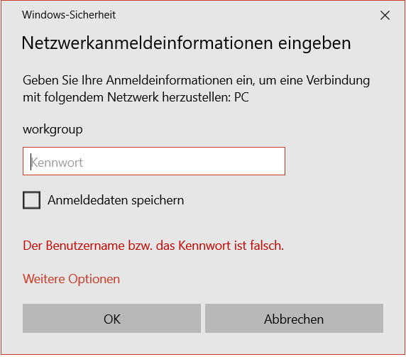

so hab ich das jetzt auch eingegeben wie BFF beschreibt aber ,wenn ich enter drücke muss ich mich ja noch anmelden ,aber ich weiß das passwort nicht mehr :/

Wo kann ich denn das Passwort ändern, das ist ja das Passwort für eine "workgroup" wo ich das Ändern kann, das weiß ich nicht

Da bist Du ganz falsch.
Du musst das Passwort des Benutzers wissen. Oder das hier nicht ueberlesen.
BFF schrieb:
bzw. auf beiden Rechnern existiert ein Nutzer mit gleichem Namen und Passwort?
Das Passwort des anderen.
CN8
Das Passwort wenn ich den PC gestartet und mich anmelden will? Wenn Ja, hab ich schon getan aber war anscheinend falsh😅
Wenn ich zum Nachbarn will brauche ich den Haustürschlüssel vom Nachbarn. Macht es das Klarer?
User XY auf Rechen AB hanbabt die Freigaben die du nutzen willst. «Als User XY», nach MS’ Vorstellungen. also brauchst du das Passwort von XY und im Grunde auch den Usernamen.
Es war eine Empfehlung für Freigaben auf den Rechner den selben User (mit den selben Dateisystemrechen…) vorzuhalten, da wurde der eigene User quasi durchgereicht weil der Name der selbe war.
Richtig rund läuft das seit 9x immer noch nicht, was schon gesagt wurde.
CN8
Was fuer einen Sinn macht es, Dateien auf einen PC uebertragen zu wollen von dem man das Passwort nicht kennt?
