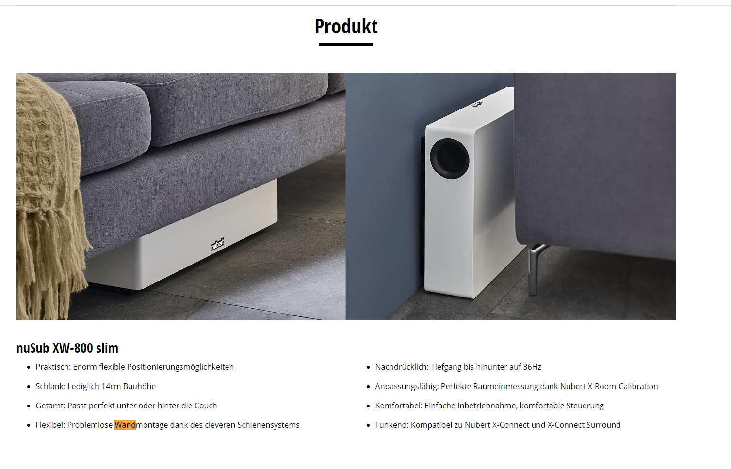

Ich muss jetzt mal etwas zum Sub fragen:
Ist er denn überhaupt für eine Wandmontage gedacht, bzw. geeignet? Sieht für mich nämlich nicht danach aus wenn mich die Fotos betrachte. Falls nicht, hast du ein ziemlich verhunztes und und vor allem falsches Klangbild.

@coxon doch sieht für mich so aus als wäre der auch zur Wandmontage geeignet. Halt nur mit Schlüsselloch.... sollte aber gehen muss man halt mit dem Schraubenabstand etwas rumprobieren.
Reaktionen: LukS und coxon
