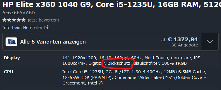

Jura1979 schrieb:
Woran ich mich aber nicht gewöhnen kann, ist, dass wenn man den Kopf nur etwas bewegt (oder den Bildschirm) sofort links und rechts der Monitor verdunkelt.
Entweder Sure View ausmachen oder das Gerät zurückschicken und ohne Sure View (Blickschutz) bestellen.
Die Sure View Displays sollen allgemein nicht so gut sein und Probleme mit den Blickwinkeln haben.
Das Modell?
https://geizhals.de/hp-elite-x360-1040-g9-6f676ea-abd-a2764892.html
Reaktionen: CM286 und Pjack
Danke für die schnelle Antwort Tenferenzu! Sure View ist deaktviert. Gibt es das 1040 auch ohne SureView?
und aus einer anderen Reihe? Macht das Sinn - also 600er oder 800er ?
