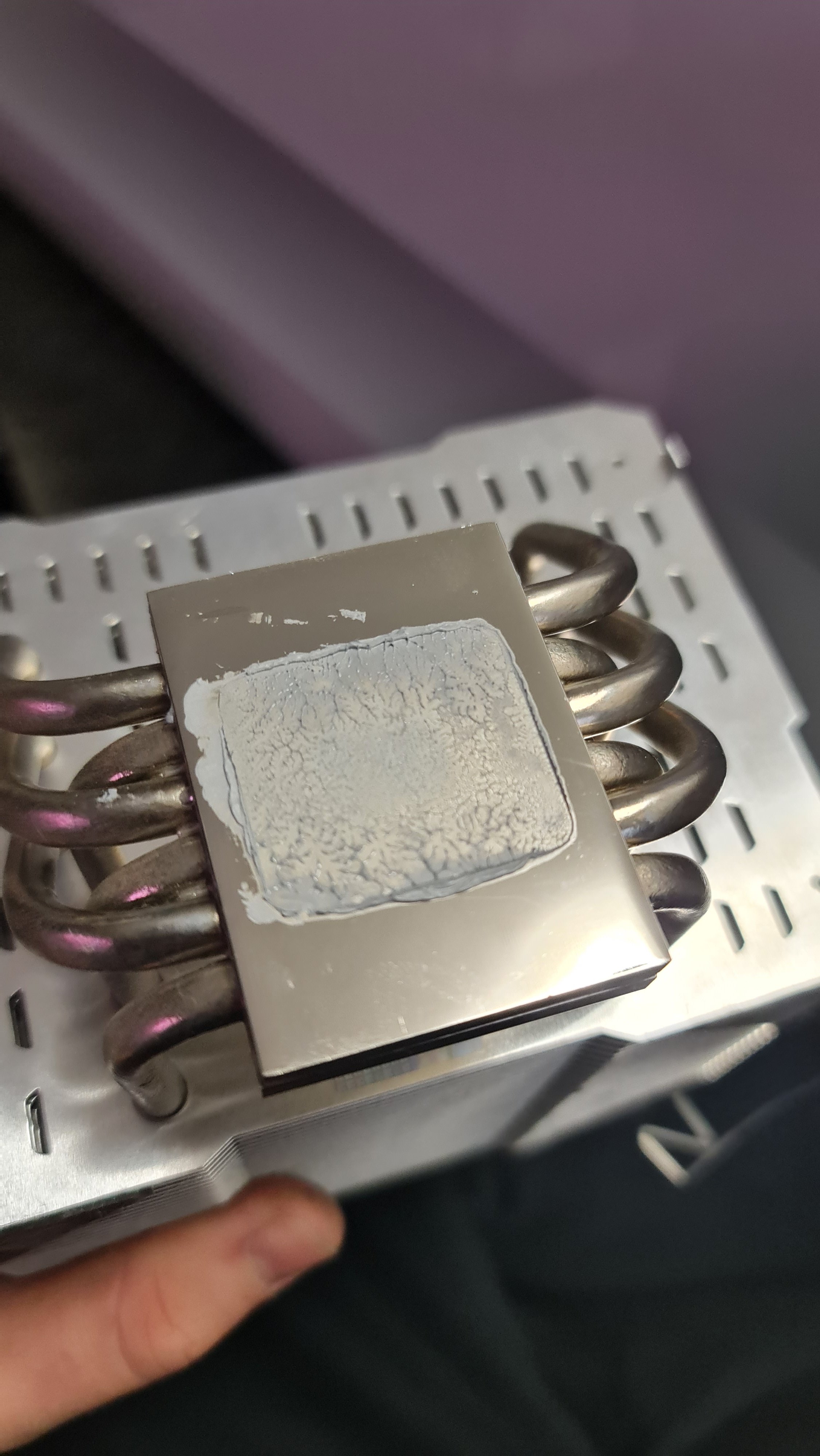

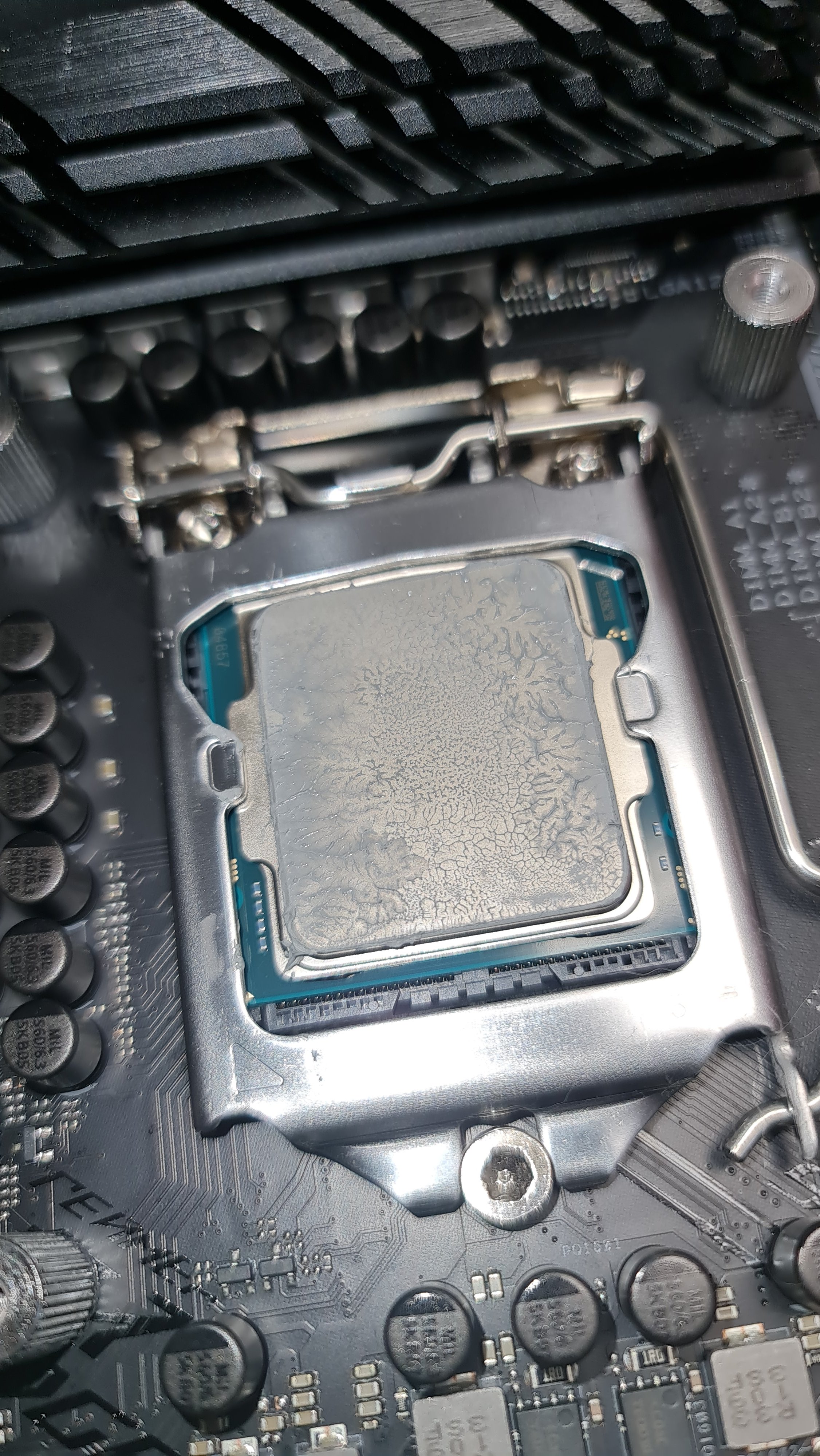

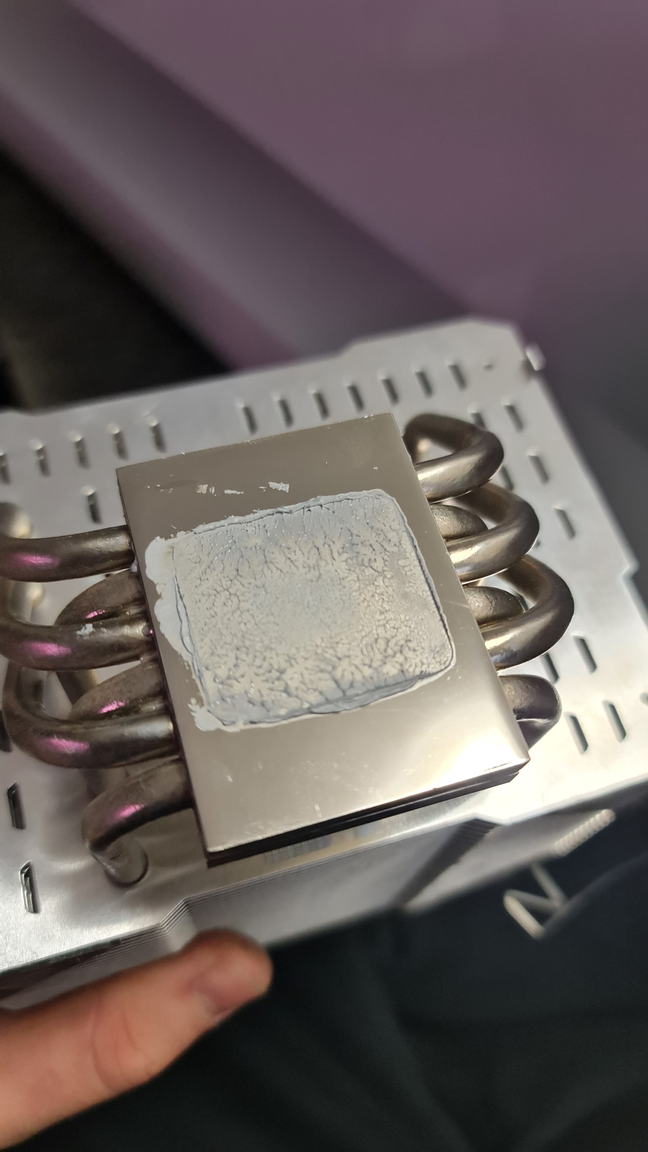

Hatte alles auseinandergenommen und mit neuer MX4 'verklebt', hier mal 2 Bilder wie es nach dem abmachen des Kühlers ausgesehen hat.
Bin jetzt bei ca 80-85° mit asus ai Optimierung an und prime mit 8 Kernen
Hwinfo sagt sogar ~220W Maximalwert
Als WLP Muster hab ich ein X genommen

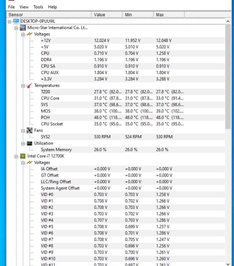

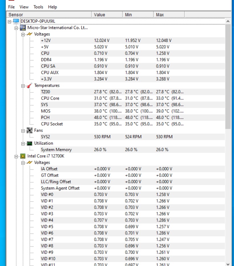

also ich habe den i7 12700K mit dem Noctua Kühler verbaut, ich bin bestens zufrieden mit Kühler...im Anhang meine Tempereaturen
