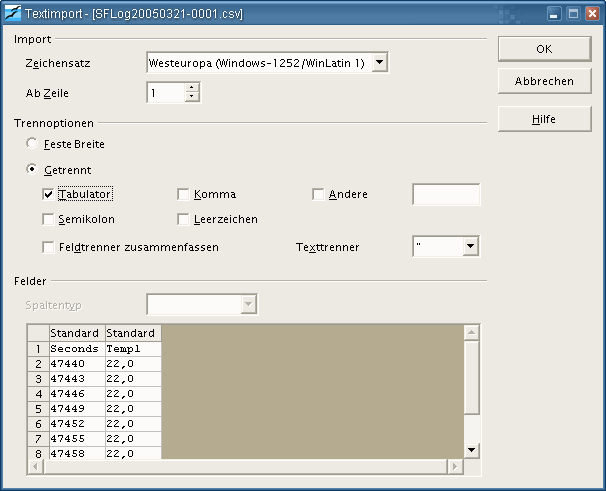

In Openoffice geht das so:
Rechte maustaste auf die CSV-Datei - öffnen mit: Open Office (1.3.x).
Dann das Dialogfenster wie in der Anlage gezeigt ausfüllen.
hab das jetz mit exel auch öffnen können
openoffice hab ich leider net hab windows.
allerdings logt er bei mir anscheinend bloß die sekunden aber nicht die temp.
