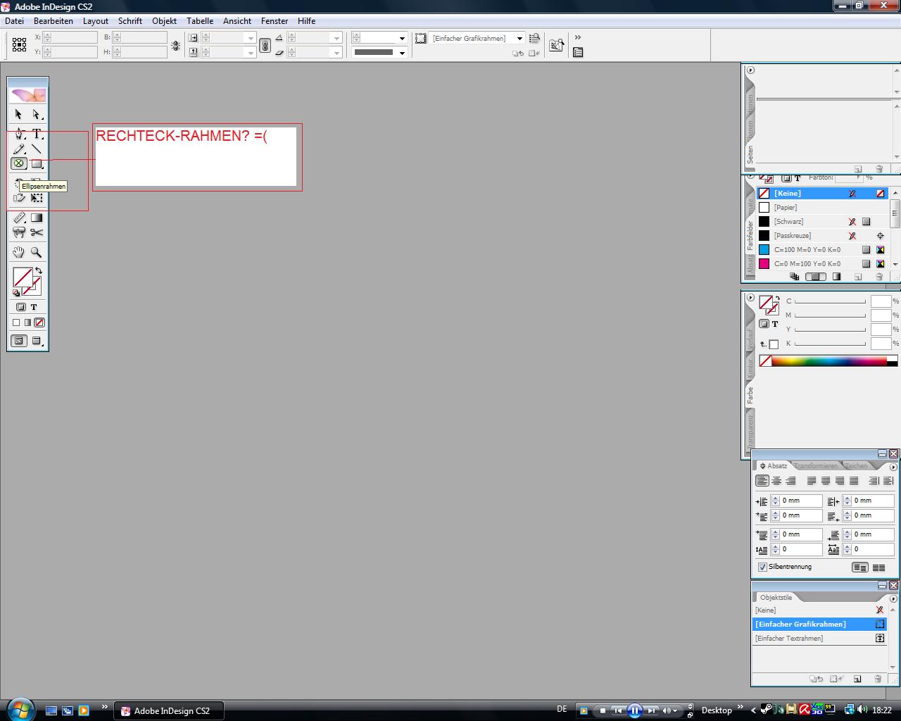

Ach ja, ich hab n kleines Problemchen, das noch nie aufgetreten is^^. Ich zeigs euch anhand eines Screens^^.
Wie gesagt, ich hätt gern nen Rechteck-Rahmen wieder für die Bilder, keine Ellipse. Allgemein würd mich das intressiern, wie ich das ändern kann. Bitte um schnelle Antwort, die Abschlusszeitung muss bald fertig werden! =) DANKE!
Entweder mit Photoshop, oder mit einer Konstruktion im InDesign selber.
Quasi das Bild mit einem weiß gefüllten Rahmen anlegen und gruppieren.
Die Platzhalter wirst du nicht zwingend brauchen, ID ist nicht Quark.
Ansonsten sind das Flyout-Werkzeugpaletten, die zieht man mit gedrückter Maustaste raus.

Hey ich hab gesagt RELATIV erfahren :p, dh nicht, dass ich jede einzelne Funktion brauch und kenn, ich weiß so RELATIV viel über die Tools, die man braucht, um so nen Jahresbericht zu designen^^. :)
Und ka, wie das passiert ist, war grad im Stress und auf einmal war da ne Ellipse statt nem Rechteck....ich könnt's natürlich jedesmal konvertieren von der Form her, aber das is ein wenig umständlich^^. Außerdem hast du meine 2. Frage gar nicht beantwortet ;).
Doch hab ich, aber wahrscheinlich nicht so genau, dass du dem folgen konntest.
Oder du magst es einfach nicht probieren. ;)
Die Flyout-Paletten behalten das zuletzt gewählte Werkzeug auf der Anzeige,
und bei dir war das nunmal irgendwann die Ellipse.
Also wirst du mindestens einmal das Rechteck auswählen müssen, damit wieder das als
Erstzugriff hinterlegt ist.

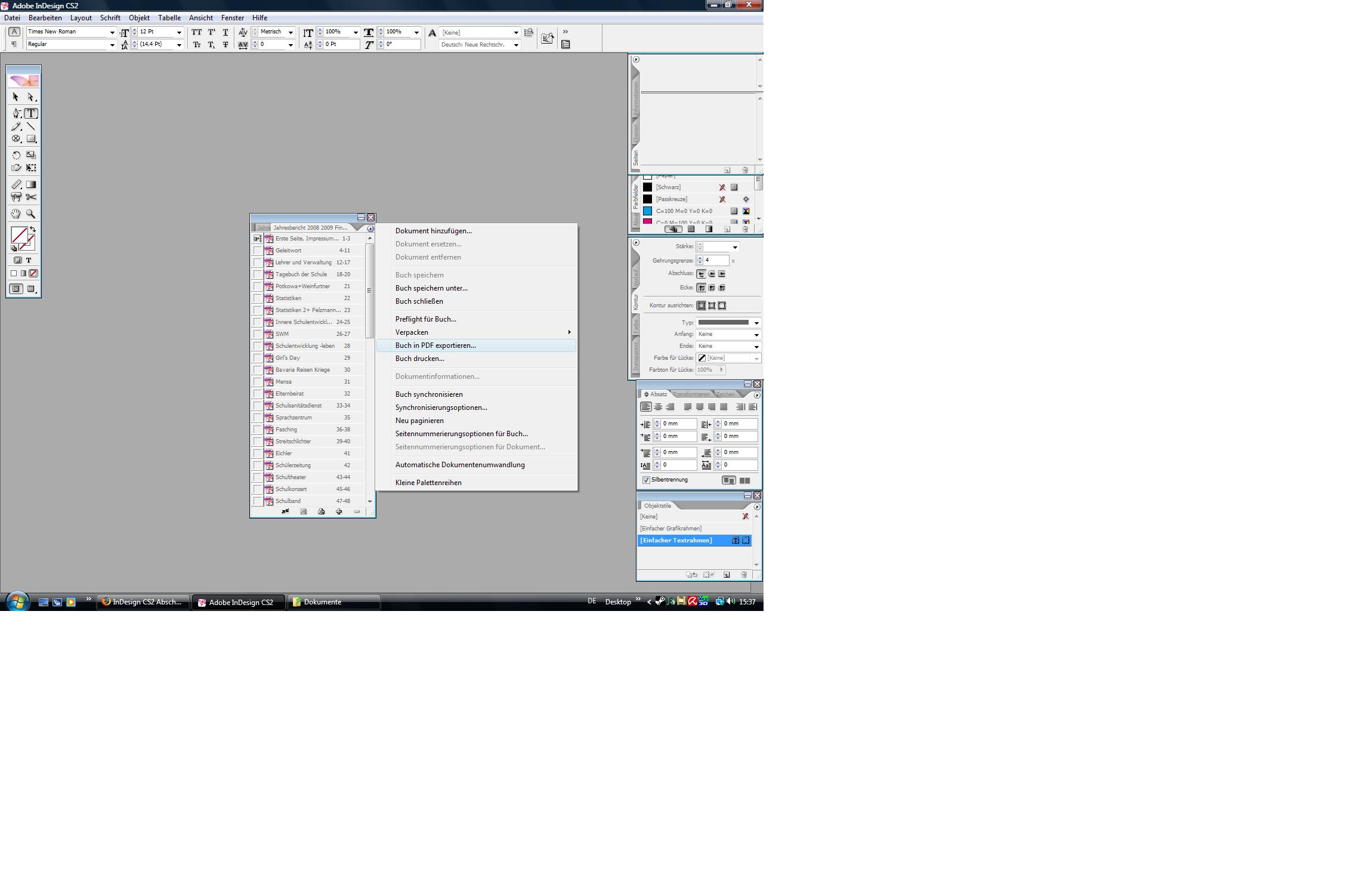

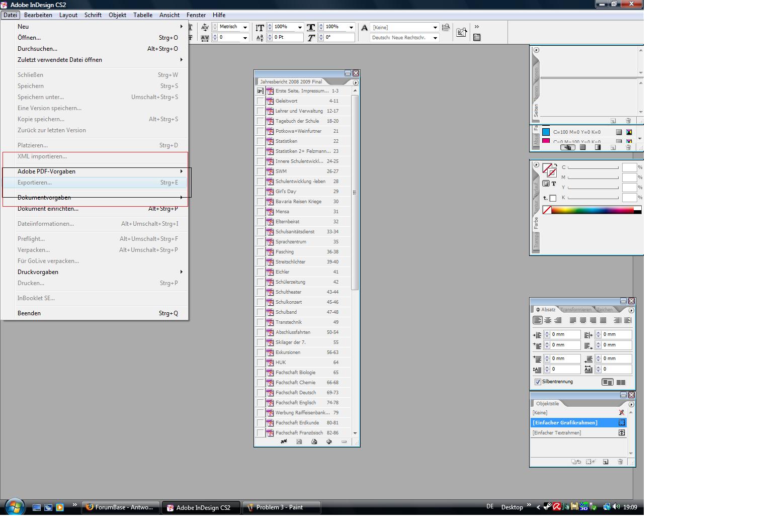

Denkt, was ihr wollt, aber ich hab wieder n Problem. Hab jetz alles schön fertig gemacht, sieht spitze aus, aber der Drucker willn PDF-Format. Ok, alles kein Problem. (Er willn PDF-X1) Aber: Wenn ich das gesamte Buch öffne, also diese Liste vor mir habe: Problem 3.jpg
, dann kann ich die Funktion "Exportieren" nicht nutzen. :( Wenn ich allerdings ein einzelnes Dokument öffne, also hier zB Geleitwort, dann geht das problemlos.
Habs schon mit dem PDF-Creator versucht, aber i.wie sin dann alle Bilder verpixelt oder verwaschen. Habs mit Exportieren schon mit einzelnen Dokumenten versucht, die Quali is teilweise sogar besser als davor. :lol:
Meine Frage also: Kann ich ein gesamtes BUCH exportieren? Und wenn ja, wie`? Und falls nicht, wie krieg ich ne anständige Quali beim PDF-Creator? Weil das Hochsetzen der DPI bringt ja einen herzlichen S*****dreck :(. ^^ Oder gibt's bessere Alternativen fürn PDF Creator?

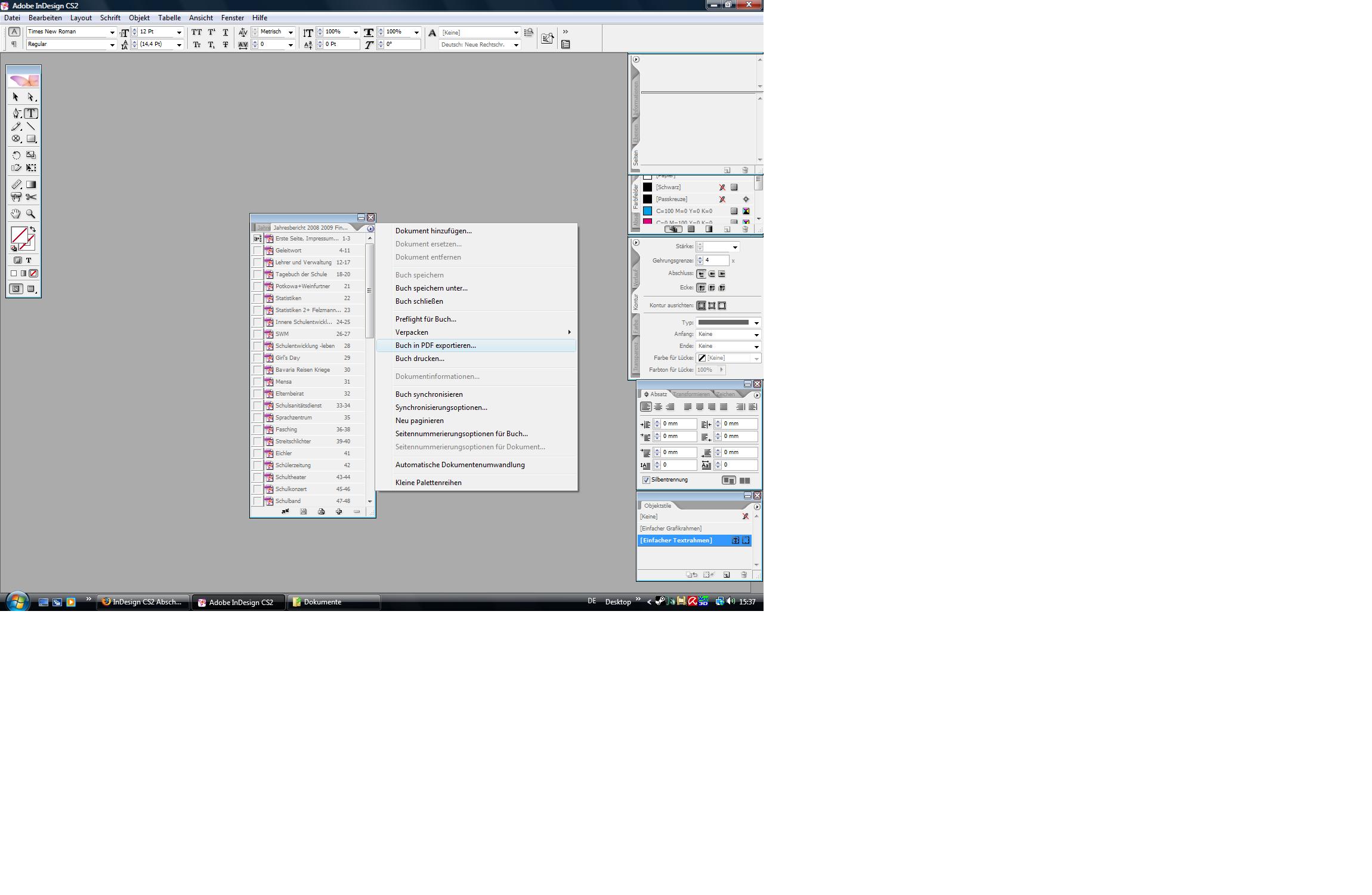

AW: InDesign CS2 Jahresbericht Buch PDF! :)
Oh mann, das passiert, wenn man 1/2 Jahr lang nicht viel damit gearbeitet hat...man sucht und sucht und sucht....außerhalb dieses Kastens! O M G.jpg Denn wenn man da auf den Pfeil klickt, kommt genau das, was ich gesucht habe :D. Dank dir hab ich's dann gefunden, danke! Mal sehn, wie der fertige Jahresbericht dann gedruckt aussieht :).
