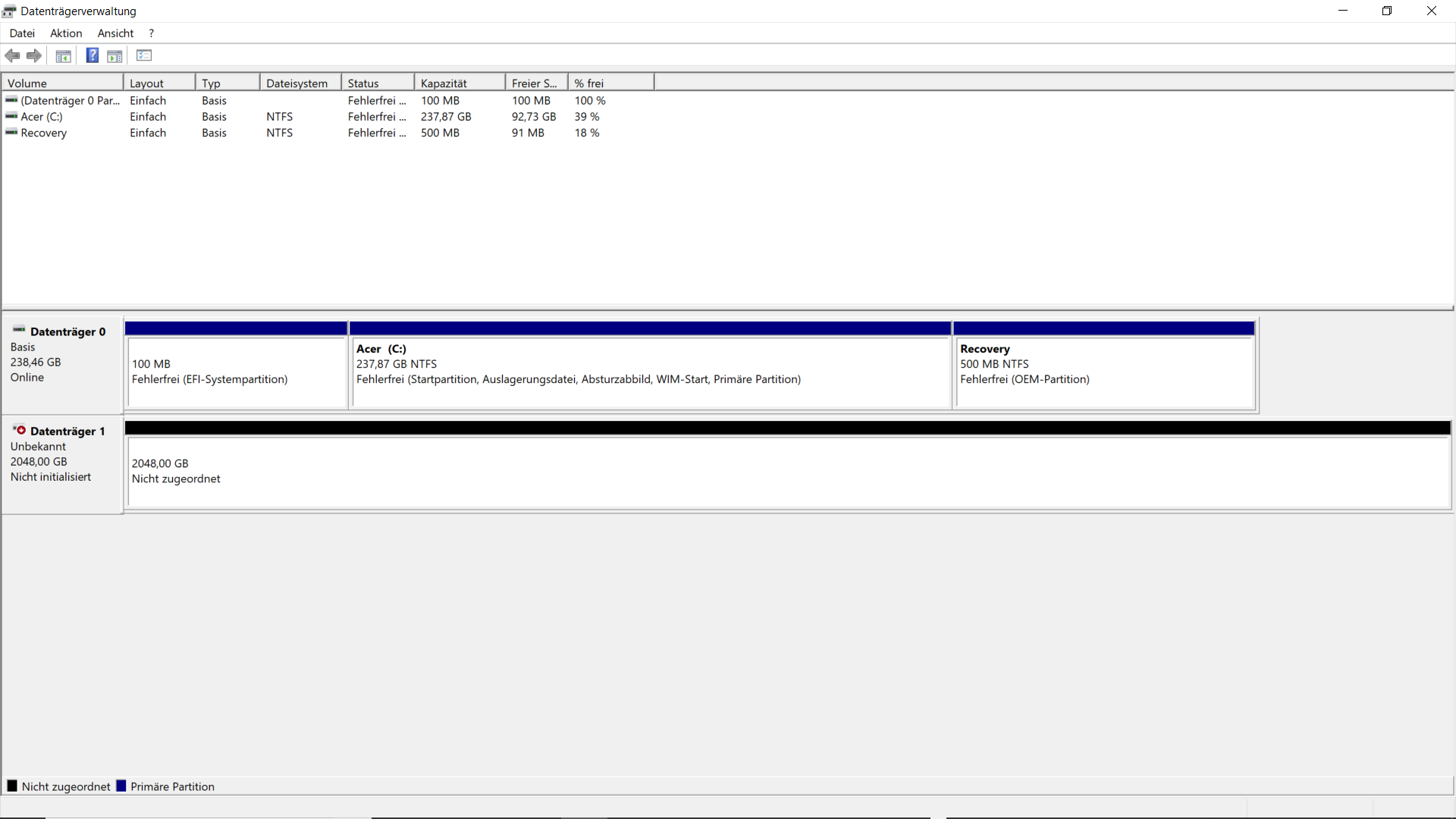

Dann habe ich versucht das Problem zu lösen in dem ich meiner Festplatte einen neuen Buchstaben zuweise. Das geht aber nur erst wenn ich die Festplatte initialisiere:

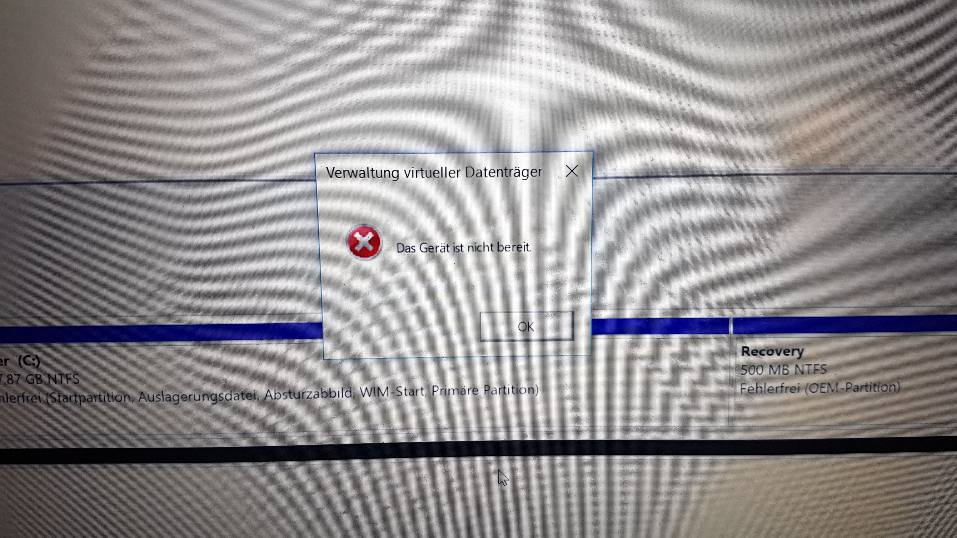

Das habe ich versucht, dann kam aber eine Fehlermeldung die mich ein bischen verwirrt hat:
Kann mir jemand helfen, ich bin noch ziemlich neu dabei sachen einzurichten vor allem zu wissen was bestimmte Fehlermeldungen bedeuten!
Vielen dank im voraus! :)
Ähm...wenn ich das richtig sehe, versuchst du dein Betriebssystem platt zu machen....Platte c:\ ist deine Systemplatte...lass die Finger da weg.
Bitte mache Screenshots aus Windows heraus und nicht mit einer Kamera vom Bildschirm, da bekommt man ja Augenkrebs und es fehlt viel zu viel. Poste auch nur den Screen des Programmes welches Du zeigen willst, mit Alt+Druck erzeugt Windows einen Screenshot des aktiven Fensters in der Zwischenablage oder probiere mal die Tastenkombination: 'Windows Taste + Shift + S'.

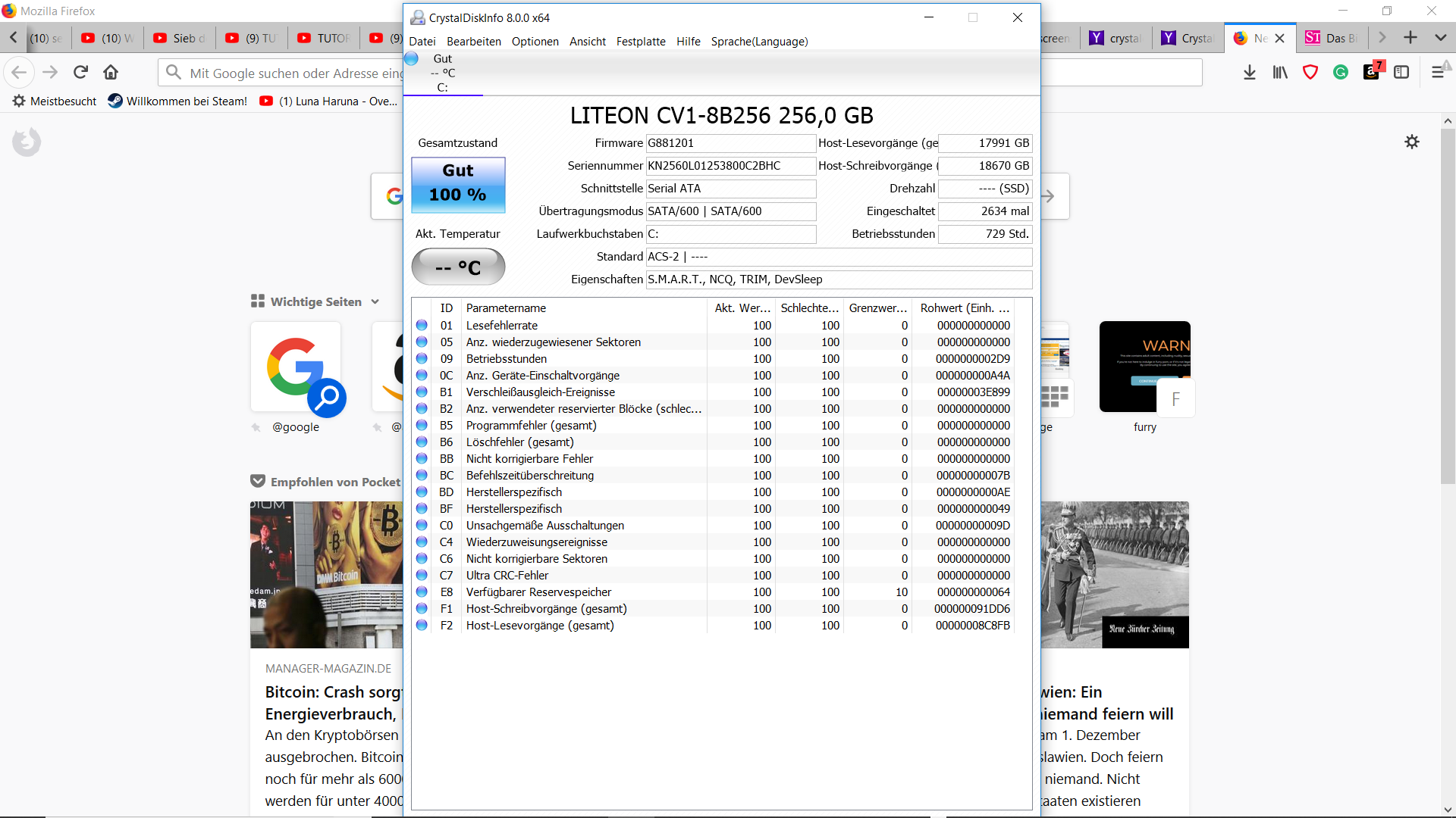

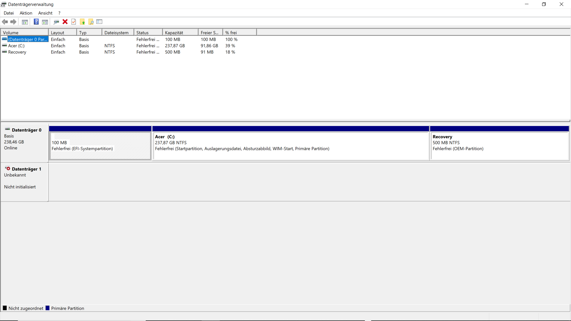

Poste doch bitte mal den Screenshot von CrystalDiskInfo für die SSD, ziehe aber bitte das Fenster soweit auf, dass alle Attribute und auch die Rohwerte vollständig sichtbar sind, also keine Scrollbalken mehr erscheinen und noch einmal den der Datenträgerverwaltung.
Sry, jedenfalls
hiert ist das Bild von der ChrystalDiksInfo;

Und hier noch mal von der Datenträgerverwaltung;

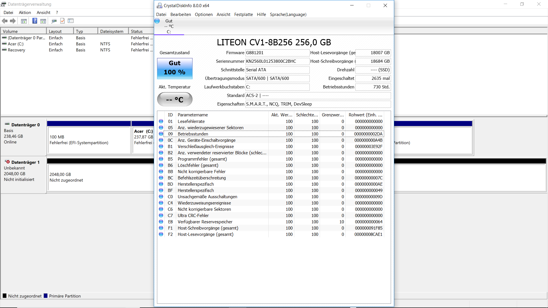

CrystalDiskInfo zeigt ja nur die System-SSD, nicht aber die externe Platte (Datenträger 1). Vermutlich unterstützt der USB SATA Bridgechip das Auslesen der S.M.A.R.T. Werte nicht, was dann aber auf ein älteres Modell hindeutet. Wie alt ist denn Deine externe Festplatte?

Sieht es eigentlich in der Datenträgerverwaltung immer noch so wie auf dem Screenshot in Post #4 aus oder ist da zuweilen auch so wie auf den Screenshots in #1 zu sehen ein schwarzer Balken? Die Anzeige wie in #4 mit dem Unbekannt deutet darauf hin das die HDDs defekt ist und nur noch der USB-SATA Bridgechip erkannt wird, was auch erklärt warum CDI die Platte nicht anzeigt, während der schwarze Balken und die Aufforderung zur Initialisierung der Platte aus dem ersten Screenshot darauf deuten, dass die Platte dort zumindest noch ein paar Lebenszeichen von sich gegeben hat. Kann es sein das sie runterfallen ist?

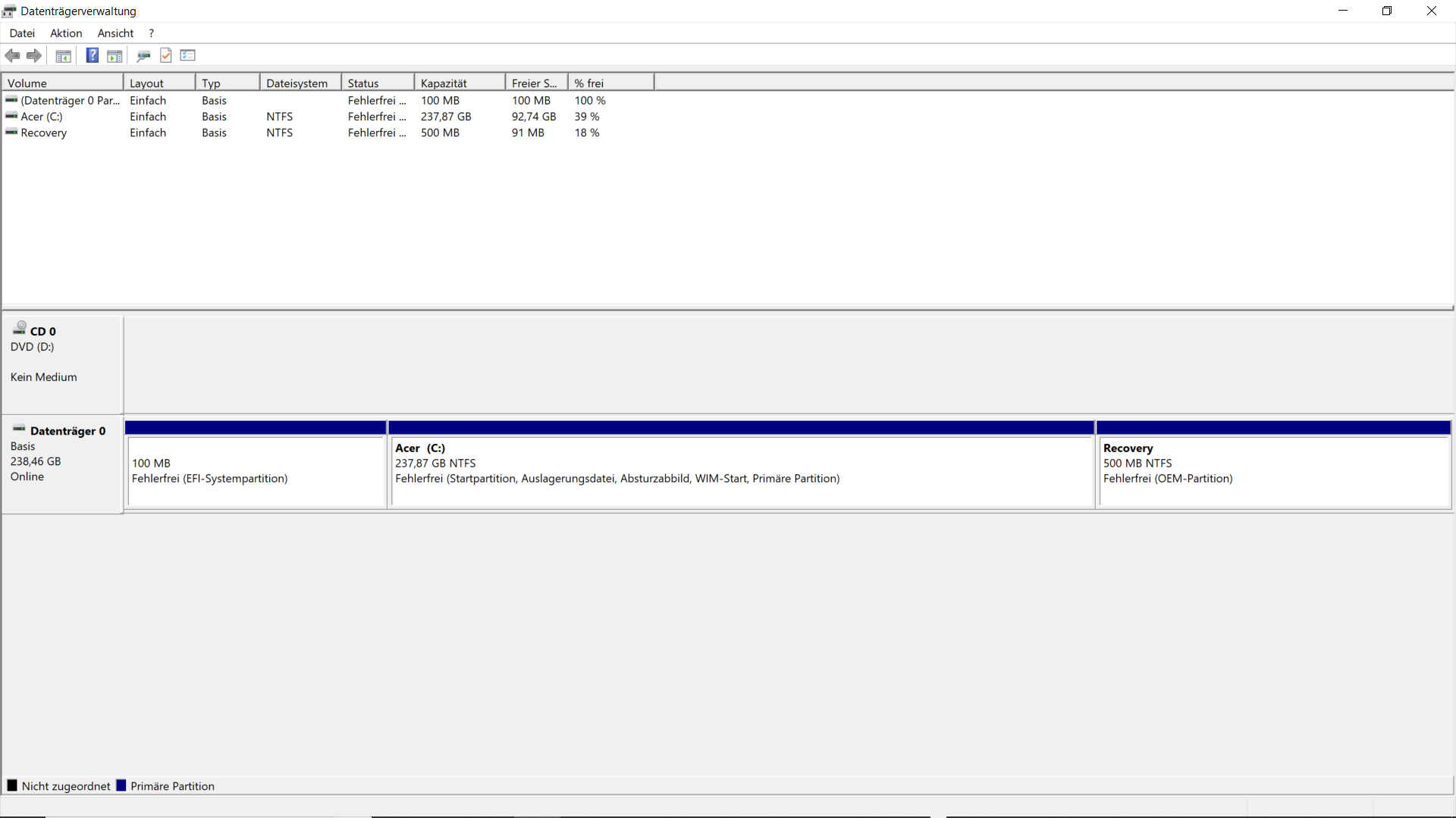

Hier ist es das, wenn ich den USB-Hub (Zusammen mit dem DVD-Writer) anschließe das dann die Platte von der Datenträgerwerwaltung verschwindet und stattdessen der DVD-Writer auftaucht;
Nun habe ich den DVD-Writer also USB-Hub entfernt, habe die Datenträgerverwaltung aktualisiert und datenträger neu eingelesen;
