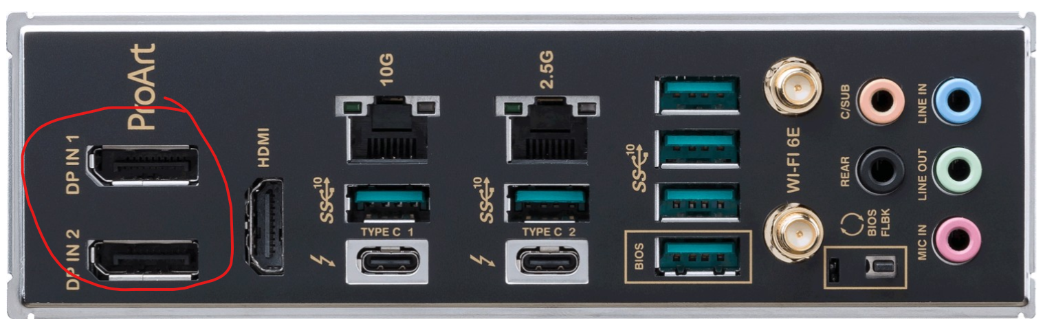

Oder z. B. ASUS ProArt Z790-Creator WIFI
Das hat die 2 displayport Eingänge on board.
Ist aber nicht wirklich ein Schnäppchen
