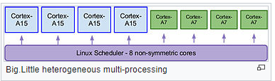

Jesterfox schrieb:Üblicherweise ist doch auch immer nur einer der beiden Cluster aktiv, oder?
Nein! Es ist nur eine der Möglichkeiten eine solche Lösung anzusprechen, die aber kaum unter Windows zum Einsatz kommen wird. Ziemlich sicher werden wir stattdessen sowas sehen.
https://en.wikipedia.org/wiki/ARM_big.LITTLE#Heterogeneous_multi-processing_(global_task_scheduling)

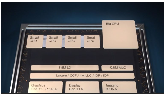

Schaut man sich Lakefield an, brauchen vier "little" Dies ungefähr genauso viel Platz wie ein "big" Die.
Wenn man damit 50% mehr Leistung bekommt, statt den optimistichen 25% bei HT, so kann man diese Lösung durchaus sehr gut vertreten.
Rechnerisch gesehen kommen dann halt für jeden großen Kern, 25% an Chipfläche für die kleinen Kerne dazu, statt den 5-10% für Hyper-Threading.

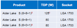

Das sind die identischen Konfigurationen wie Intel sie seit längerem einsetzt.
Man könnte auch meinen Intel bezeichnet schlichtweg HT anders und so abwegig das klingen mag, unmöglich wäre es nicht einmal.
i9-9900K - 8+8+1
i7-9700F - 6+0+0
Wieso nicht?

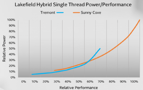

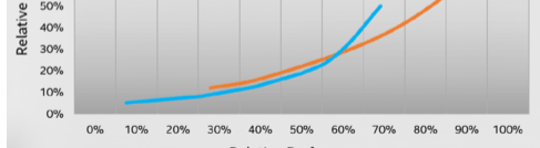

Nun nehmen wir uns mal die Grafiken von vorhin nochmal zu Brust.
Man kann statt 16 gleichwertigen Kernen auch 8 grosse und 8 kleine verbauen. Die kleinen leisten zwar nur 50-60% der grossen, verbrauchen aber nur 25% der Fläche und weniger Energie. Wenn die CPU dadurch dann nicht mehr von 4,7Ghz auf 3,5Ghz abgebremst werden muss um den Strombedarf im Rahmen zu halten, hat man praktisch gleiche Leistung trotz reduzierter Kosten und zusätzliche Vorteile bei Szenarien mit wenig Last.
Gehen wir noch weiter diesen Weg, wird die "Verschwendung" noch größer!
Ein Threadripper 3990X fährt trotz einer TDP von 280W auf allen Kernen "nur noch" 2,9Ghz, unter Vollast wird also gut 40% der potentiellen Leistung jedes einzelnen Kerns nicht genutzt. Theoretisch gesehen könnte AMD hier also vier "richtige" Zen Dies und einen Zen "mini" Die mit 32 "little" Kernen einsetzen ohne Leistungsverlust aber bei stark reduzierten Kosten.
Wenn sich das Gerücht bestätigt, wird Intel in der Zukunft genau diesen Weg gehen und im Notebook, PC und höchstwahrscheinlich auch im Serversegment darauf setzen. Man hat ja auch mit Foveros und Co-EMIB ja massiv in Richtung "zusammengefügter" CPUs entwickelt und so könnte man wunderbar unterschiedliche Kerne oder gar Fertigungsprozesse miteinander kombinieren.

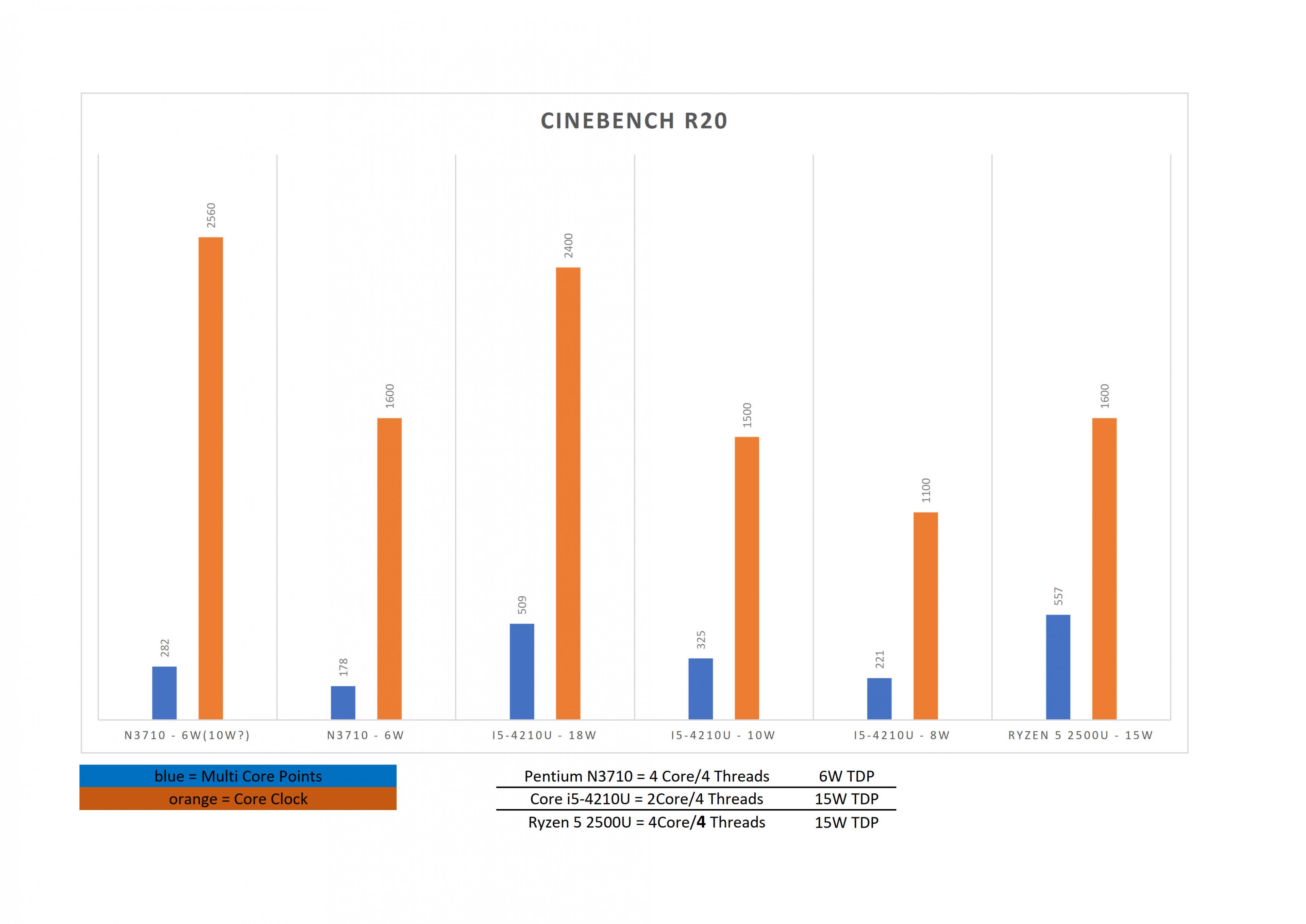

So sieht es aus, wenn ein Pentium N gegen einen i5 antritt, wobei hier die Schwierigkeit besteht, ob der Pentium wirklich nur 6W TDP hat oder Asus dauerhaft 10W zulässt, dafür hat der i5 -0,025V gegenüber Standard:
Der i5 wurde mit Hilfe des XTU auf -0,025V und einmal 18W und einmal 8W eingestellt.
Es trifft hier auch 22nm (i5) gegen 14nm (Pentium).
Zum Vergleich wurde noch ein Ryzen 5 2500U auf 1,6GHz gedrosselt und mit 4Threrads durch den CineBench gejagt.
Fazit: der Little Core kann Vorteile bringen, die aber schnell dahin schwinden, sobald ein paar W an höherer TDP erlaubt sind.
Und ja, mir ist bewusst, das es ein schwieriger Vergleich ist!

Das ist das was mich auch bei Lakefield wundert. Weshalb hat Intel bei dem einzelnen Sunny Cove Kern das Hyperthreading nicht aktiviert?
Sicher, das er kein HT unterstützt? Man findet auch Quellen, wo HT angegeben ist.
