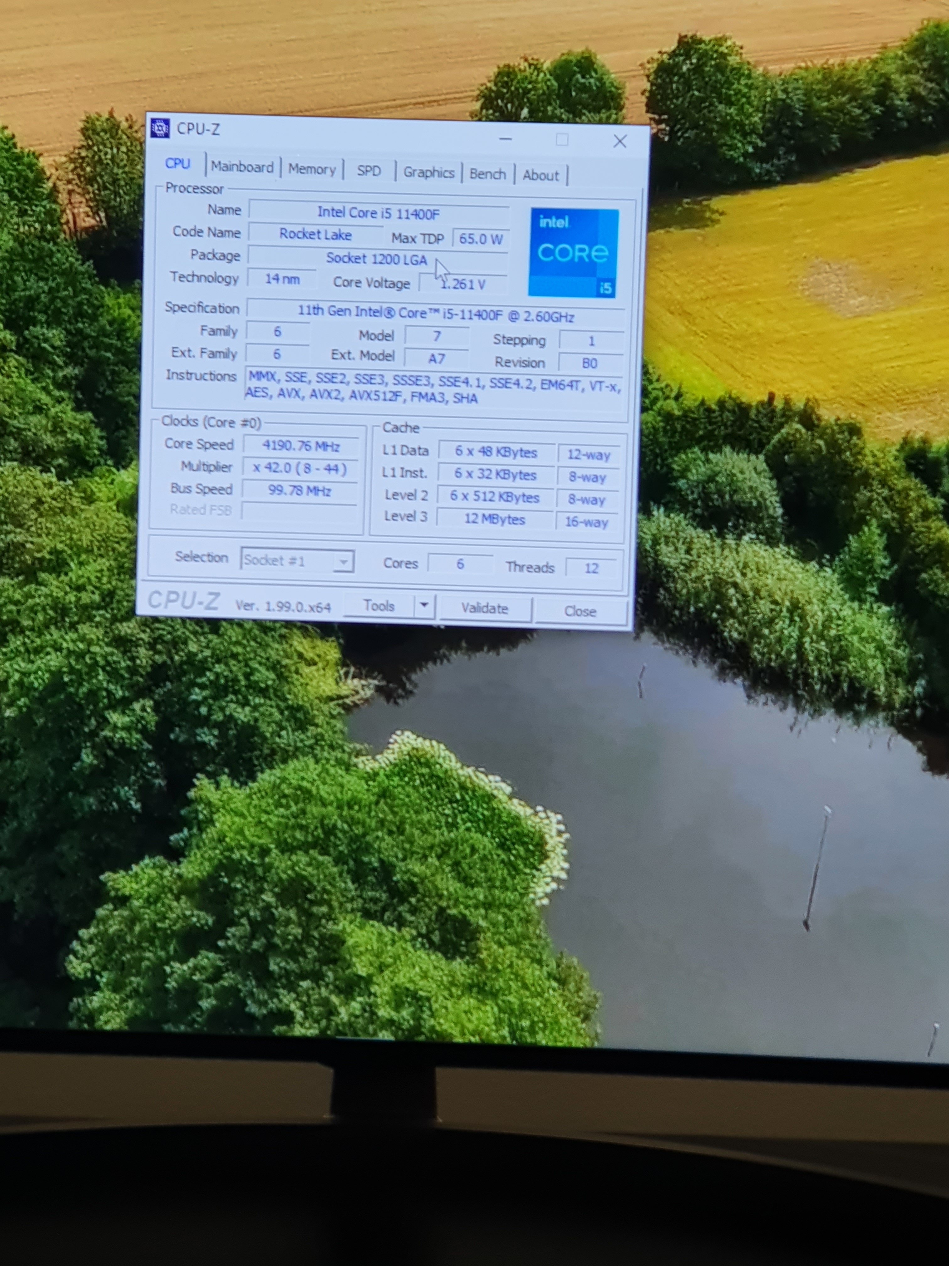

Der Wert hier mit 65 der da steht, bleibt immer gleich?
Das sind auch nur die offiziellen Specs von Intel, die kannst du ja nicht einfach abändern.

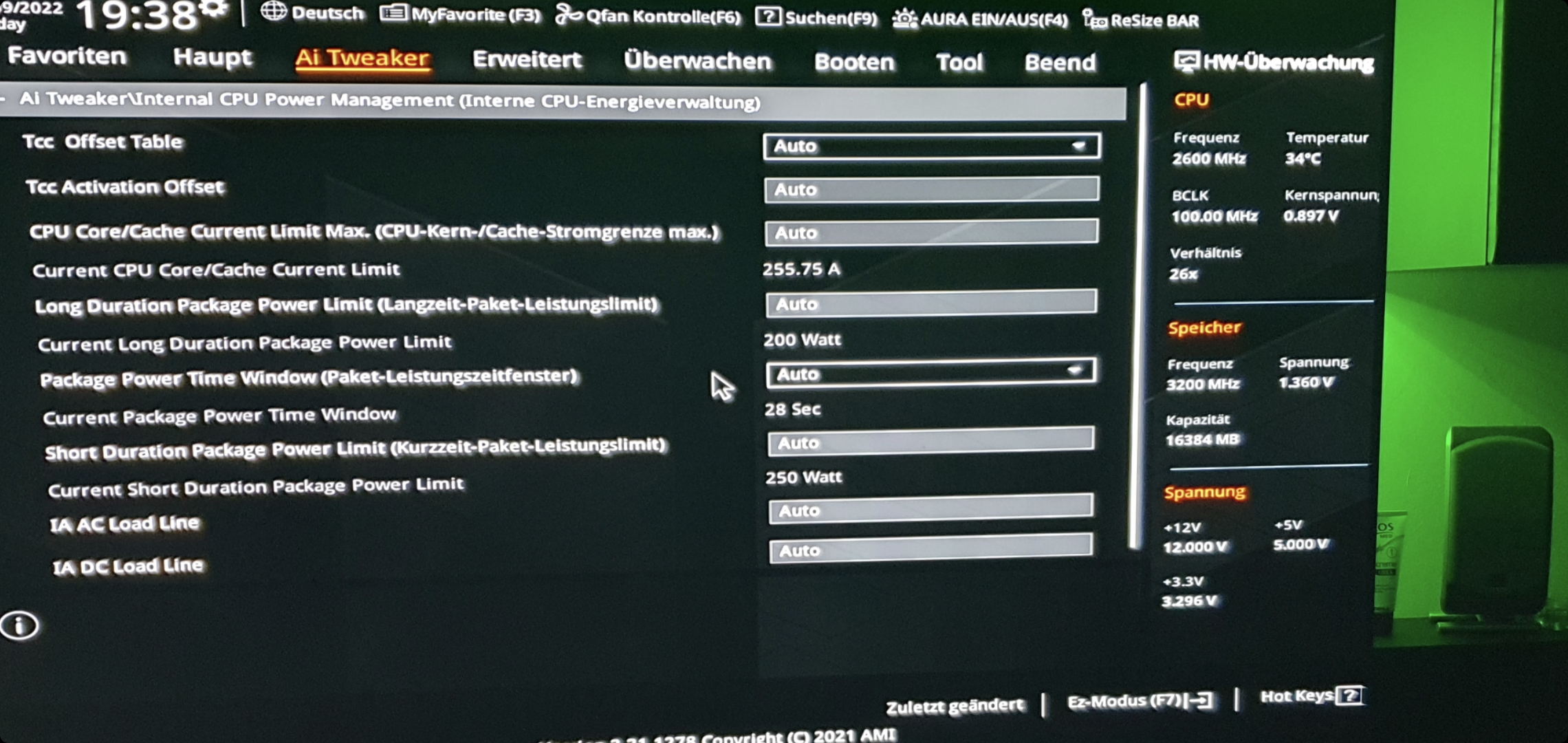

Moin,
Ich kann nur den Tau Wert verändern. Das wundert mich eben. Auf die schnelle will ich eh nix machen, ich will es eben verstehen, auch was ich da mache.
Die Standardwerte für den i5-11400 sind:
PL 1 = 65 W
PL 2 = 154 W
TAU = 56 s
Bei dir sind also bereits deutlich höhere Powerlimits eingestellt, dafür die halbe TAU-Zeit. Was passiert, wenn du TAU = 56 s einstellst? Es wundert mich, dass man für PL 1 und PL 2 nicht die Intel-Standardwerte wählen kann, das darf eigentlich so nicht sein... :confused_alt:

Habe noch was gesehen, es gibt den Menü Punkt Asus Managment, oder Intel für die CPU, es war Asus gewählt, und da sind die Werte so hoch. Nun habe ich die Intel Werte drin, da steht dann auch 65 und 154 Watt, der Tau bleibt gleich. und im stress test sagt er jetzt auch Power limit Throtting, und er taktet nur bis 3,52 GHZ, sonst bis 4,2.
Was ist nun besser Power limit raus, und tau hoch, oder intel power und tau raus?
Aks CPU Lüftr ist der Be Queit Dark Rock pro 4 montiert
Ich verstehe das aber so eigentlich ist PL1 65 und Pl 2 157 und tau bei 28 sec, da wäre Tau der wert der sagt wie lange der P. über 65 Watt also bis 157 Watt laufen darf.
Meine Werte sind Pl1 200 und Pl2 250 und tau 28, da die werte in watt ja so hoch sind, kommt der Prozessor gar nicht bis 200 Watt , wo dann der Tau greift. Verstehe ich das so weit richtig?
Dann wäre meiner jetzt komplett frei , und mehr wie die 118 Watt kann er dann nicht. Kann ds den so laufen, oder sollte ich lieber die Intel Werte nehmen, und den Tau nur erhöhen
ja, das kommt hin mit "Intel" und "Asus", die höheren Werte von "Asus" nutzen einfach die Toleranz bei den Spezifikationen aus, denn wie ich geschrieben hatte, Intel erlaubt den Boardherstellern, die Standardwerte für PL1, PL 2 und TU anzupassen (sprich: zu erhöhen), solange dadurch nicht die maximalen Turbofrequenzen überschritten wird (das wäre dann overclocking und das ist nicht mehr innerhalb der Spezifikation).
Was bei dir das Beste ist, ist schwer zu sagen, denn das hängt entscheidend von der "Potenz" deiner Kühlung ab, und zwar nicht nur für die CPU, sondern auch die Spannungswandler auf dem Board und auch von der Qualität der Wandler selbst. Denn wie gesagt, je höher die Werte für PL 1, PL 2 und TAU, desto größer die Belastung dieser Komponenten und desto höher die Anforderungen an die Kühlung.
Welches Gehäuse mit welchen Lüftern hast du?
Wenn du die "Asus"-Werte im BIOS wählst, darf die CPU dauerhaft bis zu 200 W "verbraten" - was für einen CPU-Kühler schon eine ordentliche Herausforderung ist und nur mit sehr starken Luftkühlern oder einer ordentlichen Wasserkühlung möglich ist - und für bis zu 54 sec. sogar bis zu 250 W. Da kann die CPU schon an ihre thermischen Grenzen kommen, selbst mit einem starken Luiftkühler oder einer schwächeren AiO-WaKü. Da dieser Wert aber nur weniger als 1 Minute anliegt, dürfte das größere Problem tatsächlich die Dauerlast von bis zu 200 W sein.
BeQuiet gibt für deinen Kühler max. 250 W an - "auf dem Papier" sollte das also reichen, um die CPU auch mit den "Asus"-Werten im BIOS ausreichend zu kühlen. Hängt aber in der Praxis auch von der Gehäuesebelüftung ab => welches Case mit welchen Lüftern hast du?
Ob dein PC diese hohen Asus-Werte verkraftet - was wie gesagt entscheidend von der Kühlung der CPU,m der Qualität der SpaWa sowie deren Kühlung abhängt - kannst du nur durch austesten herausfinden; z. B. indem du Cinebench R23 in einer Dauerschleife startest und dabei gleichzeitig die Kerntemperaturen z. B. mit CoreTemp überwachst: CB 23 dann so lange laufen lassen, bis die Kerntemperaturen nicht mehr steigen. Ggf. für diesen Test die Lüfterdrehzahl des DarkRock im BIOS uf maximal stellen, um die bestmögliche Kühlleistung auszuloten.
Die maximale Kerntemperatur des i5-11400 wird von Intel mit 100°C angegeben: wird diese überschritten, taktet sich die CPU herunter und die Leistung sinkt somit ab (was gleichzeitig auch zur verringerten Leistungsaufnahme führt). Sollte das bei dir mit den Asus-Einstellungen passieren - und zwar dauerhaft und nicht nur sekundenweise - , müsstest du entweder die CPU-Kühlung (und evtl. auch die Gehäusebelüftung) verbessern oder die Werte für PL 1 und PL 2 absenken, soweit dies im BIOS möglich ist und man nicht nur zwischen zwei festen Optionen "Intel" (65/154 W/56 sec) oder "Asus" (200/250 W/28 sec.) wählen kann. In diesem Fall müsstest du entscheiden: Entweder in eine (moch) bessere Kühlung investieren, damit "Asus" ohne Überhitzung geht, oder aber alles so lassen und dafür auf "Intel" absenken, wobei dann die CPU-Leistung geringer wird - wie sehr und ob man das merkt, hängt dann stark von der jeweiligen Anwendung ab.
