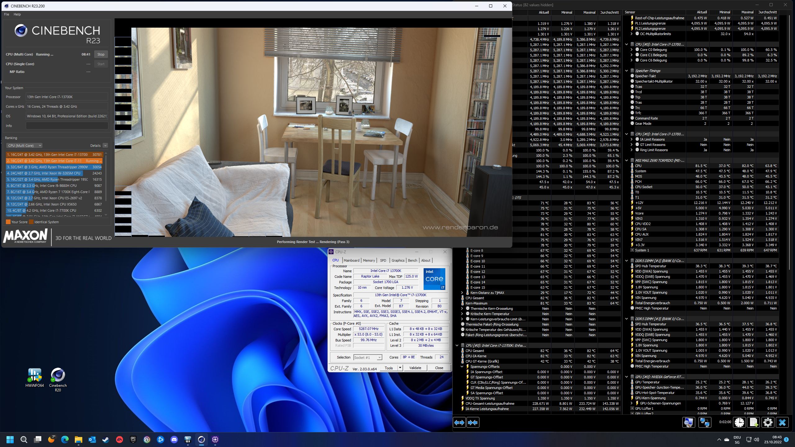

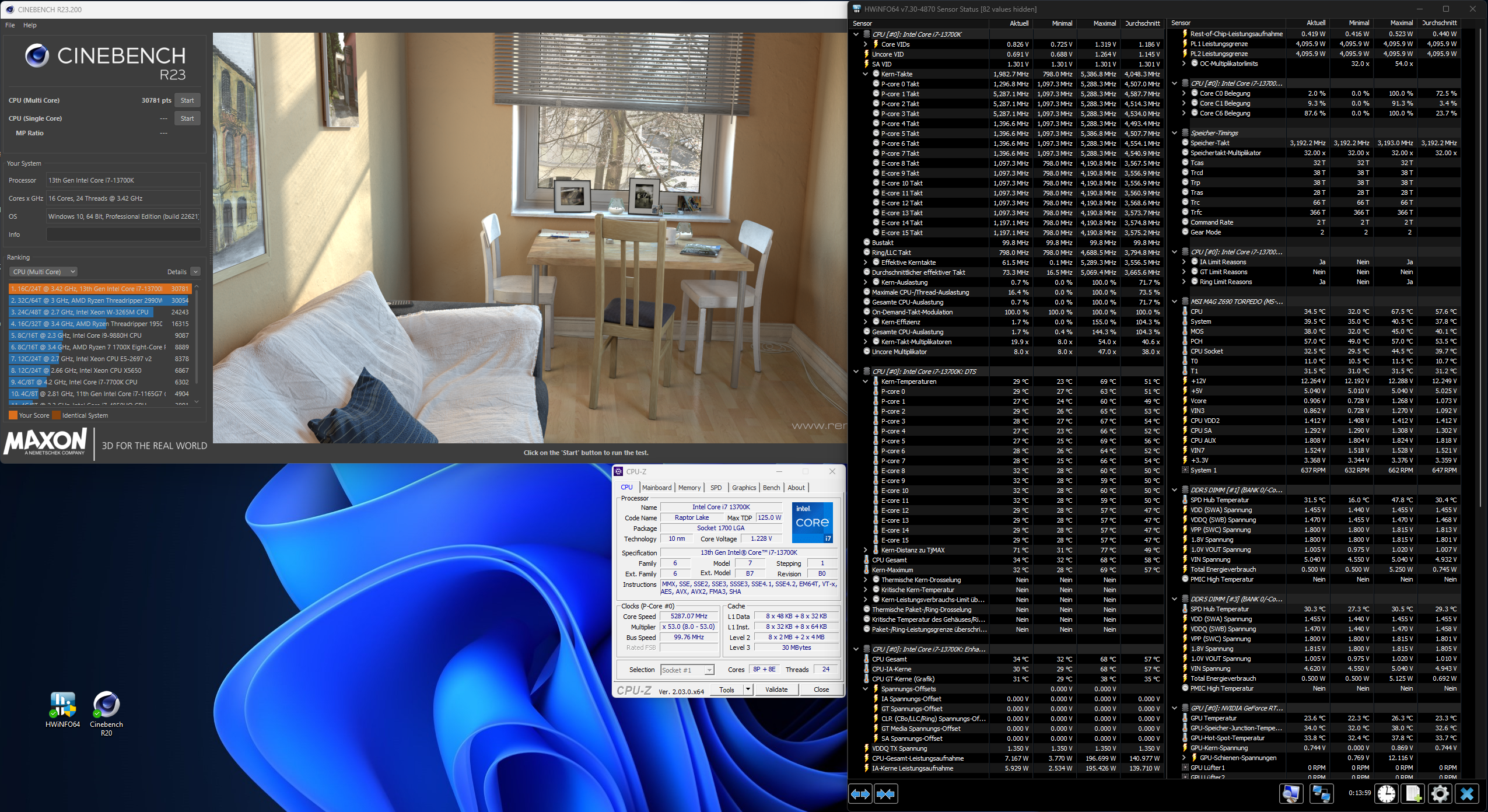

Ich hab meinen 13700K gestern eingebaut und musste überraschend feststellen, dass er sich bei Stock (5,3 GHz Allcore) spielend leicht kühlen lässt. Bei eurem Test hatte ich kurz Angst.
Die Aussage bezog zunächst noch auf echte out of the box Werte. Daher wollte ich das Thema nun kurz wieder aufgreifen. Ich kann jedem, der nicht auf OC Rekord Jagd ist empfehlen, die CPU mit Undervolting zu betreiben. Bei Stock 5.3 GHz auf den P-Cores komme ich knapp unter 200W und die CPU lässt sich während spielend leicht kühlen (max. 70°).
Sinn und Zweck einer Limitierung der PL1/PL2 sehe ich hier nicht. Es sei denn der Kühler oder die Umgebung ist auch für diese Werte zu schwach.
i7 13700K - Stock, Lite Load 1, LLC 6 @ 1.148v unter Last
Reaktionen: Col.Maybourne
welche Spannung hat die CPU standardmäßig? 1,3V?
Beinahe. Sind 1,27v unter Last. Lite Load Auto ist bei 9. LLC wird so leider nicht angezeigt.
Genau so sehe ich das auch, beim 13900K musste ich 150mV absenken um auf 1,16V zu kommen @5,3GHz
Teste doch mal mit Realbench, ob die 1.148V stabil sind.

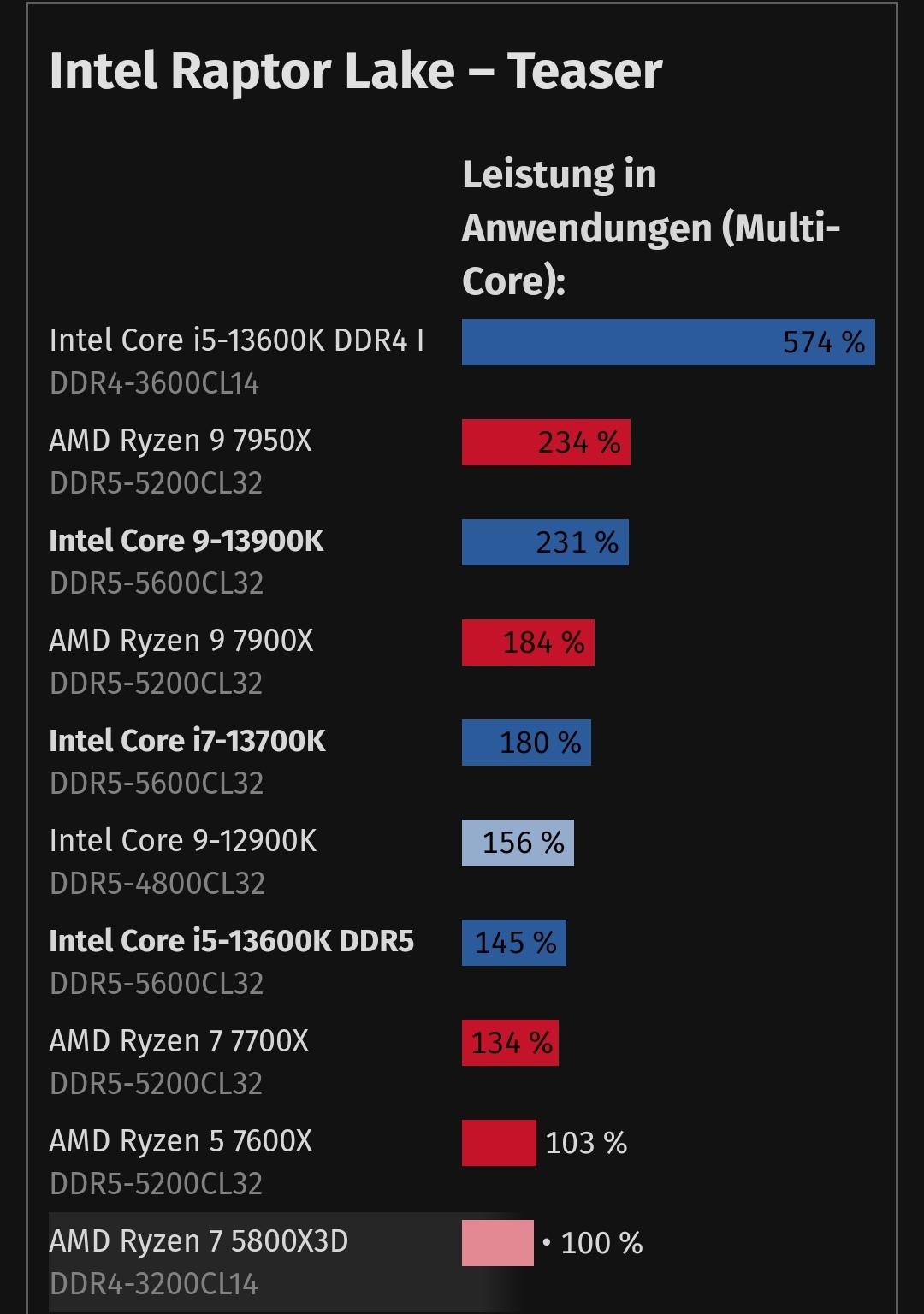

Auf der ersten Seite ist im Test "Intel Raptor Lake – Teaser" die Leistung eines Intel Core i5-13600K DDR4 I mit 367,5 fast genau 4 mal höher als die derselben CPU mit DDR5 angegeben - kann ich irgendwie nicht glauben.
Kann ich gerne mal machen. Ich musste aber schon auf Lite Load 2 wechseln und bin somit auch bei 1.168v gelandet, weil es beim Lastwechsel einmal eingefroren ist.
