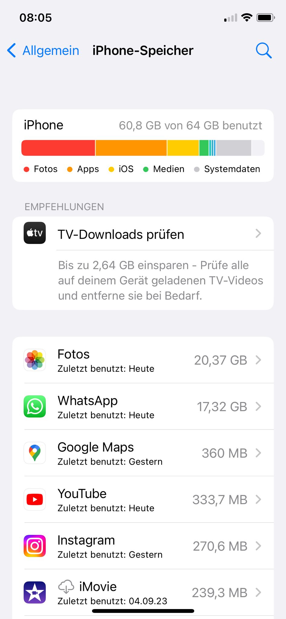

Mein Vater hat ein iPhone 11 mit 64GB Speicher, leider belegen die Photos fast 20GB und er hat ständig Probleme, dass er keine Updates installieren kann obwohl er kaum Apps drauf hat.

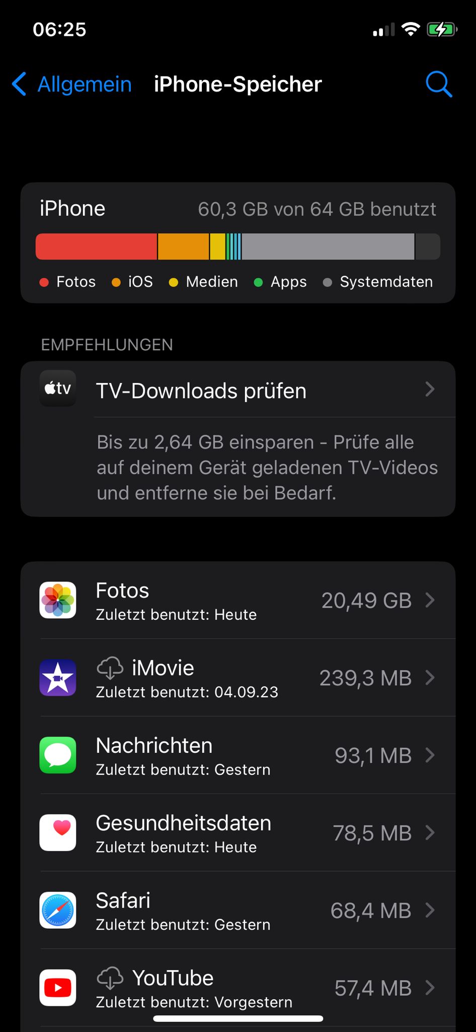

Mein iPhone 14 hat 256GB Speicher und meine Photos App belegt nur 5GB. Wir haben alle Einstellungen überprüft, auch noch einmal hin und her gewechselt zwischen Originale behalten und iPhone Speicher optimieren. Auch sonst alles gemacht was man per Google finden kann.
Wir sind im selben Familienaccount mit 2TB iCloud Speicher - da ist also auch noch genug frei. Ich weiß einfach nicht mehr weiter was wir noch machen können. Duplikate gelöscht, Papierkorb geleert etc. Tausend mal neugestartet. iPhone am Kabel und WLAN - er sagt es ist alles synchronisiert aber er gibt einfach keinen Speicherplatz frei.
Jemand noch eine Idee? Bevor wir es komplett zurücksetzen?
Hast du neben den normalen Neustart mal einen forced restart gemacht? Dein Problem sind nicht die Fotos sondern die Systemdaten die völlig aus dem Ruder laufen.

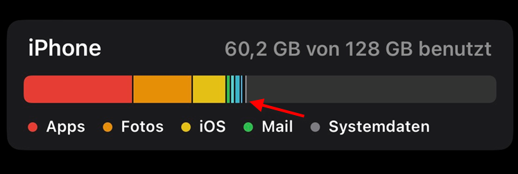

Stimmt schon, die Systemdaten sehen komisch aus.
@Roesi
In der Tat, bei mir sieht es so aus.
Ist also minimal, nur dieser winzige kleine Strich.
Wenn du nach ganz unten scrollst siehst du dann die Größe der Systemdaten, bei mir sind es 5,9 GB. Beim TE müssen das ja mindestens 30 GB sein, das ist viel zu viel.

Das ist erst so, nachdem er Whatsapp ausgelagert hat. Vorher sah es so aus:

Whatsapp 17GB ist schon heftig viel.
Wenn Whatsapp und die Fotos App beide so Groß sind, kann es nur daran liegen das die Medien, in dem Fall die Bilder, doppelt vorhanden sein müssen. Denn jedes Bild oder Video was man per Whatsapp verschickt, landet auch auf dem Iphone, automatisch in der Foto App. denn durch ein paar chats, bekommt Whatsapp nicht so eine Größe.
