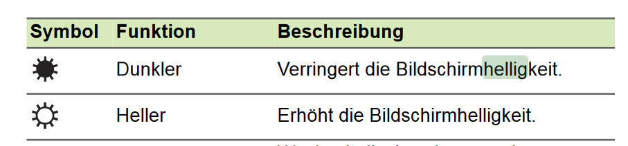

Die Bildschirmhelligkeit kann man ganz flott über die Tastatur einstellen. Zieh das Netzteil ab und suche die Tasten mit der Sonne auf der Tastatur. Dann die Taste FN gefrückt halten und mit den Sonnentaste so oft tippen bis die Helligkeit passt.
Jain - generell richtig - aber es gibt viele Notebooks die im Netzbetrieb nochmal einen Tick heller sind, hier ist die Lösung in der Regel über eine Software des Herstellers oder sogar nur im BIOS/UEFI.
Ich habe auch schon ein Gerät gesehen wo man dieses Verhalten gar nicht anpassen konnte.
