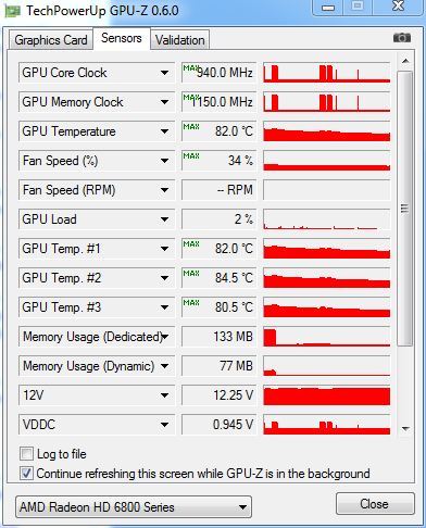

Hab mit meiner HD 6870 unter Last eine Temperatur von knapp über 80 °C, was ich als zuviel empfinde?!
Laut GPU-Z beträgt unter Last der Fan Speed 34 %.
Wo kann ich einstellen, dass der Lüfter unter Last schneller drehen soll?
in deinem CCC ?
alternativ über tools ... Afterburner oder EVGA Precision.
Danke, habs mit MSI Afterburner versucht. Scheint zu funktionieren.
