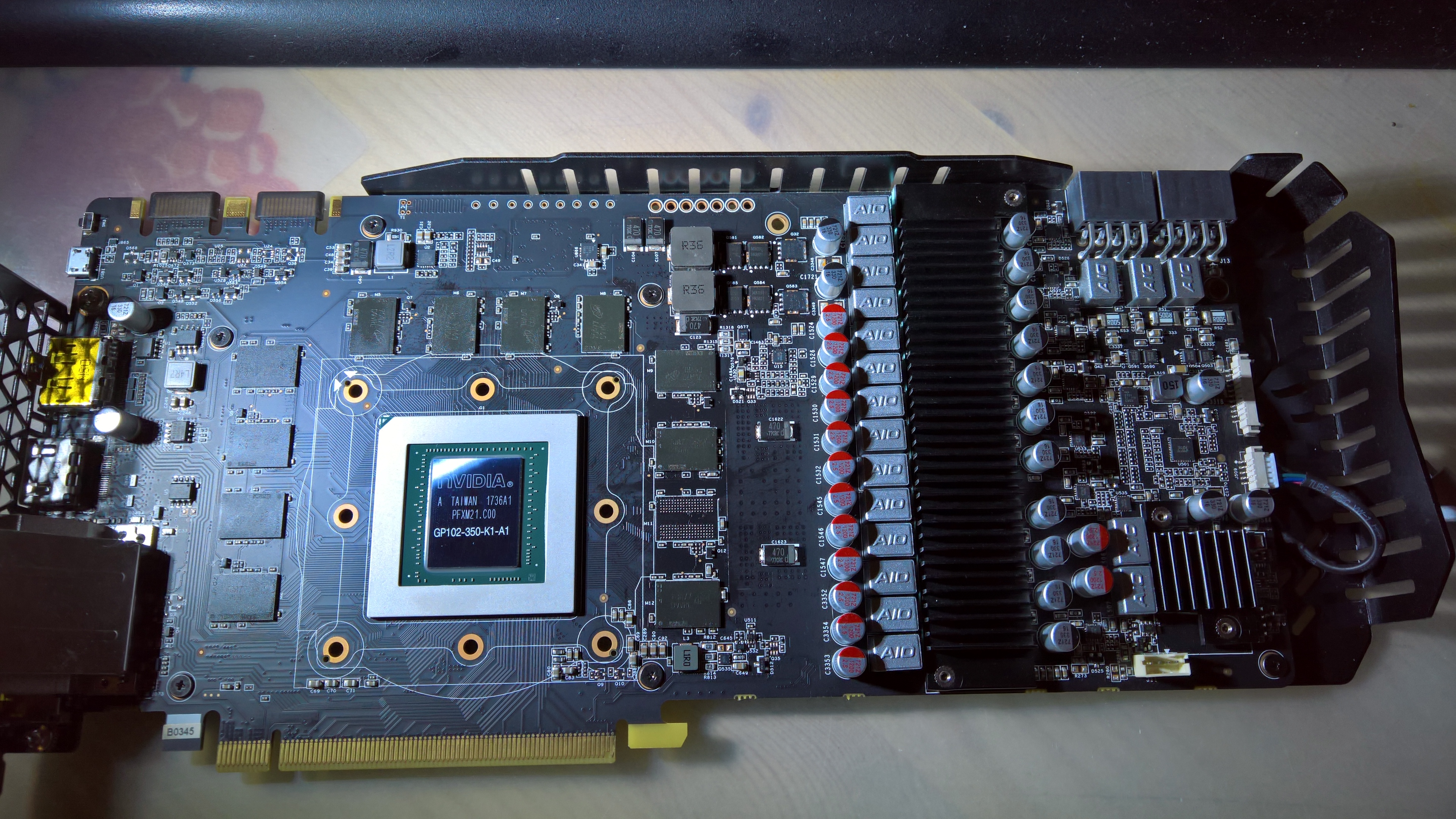

Alles TipTop Reinigen und die Wärmeleitpaste erneuern + Kühler vernünftig anziehen. Das hat bei meiner 1080 ti von 83 auf 70 Grad gebracht.

Auf die GPU würde ich kein Flüssigmetall auftragen, da reicht die normale Paste völlig. Wichtiger ist dass der Kühler vernünftig sitzt (wie einen Flansch anziehen, über kreuz)

Wie andere schon erwähnt kannst die Karte zerlegen, säubern und frische WLP drauf. Wenn du es dir zutraust kannst auch Flüssigmetall nehmen. Ist dann Wartungsfrei.
Das einzige was daran "schwierig" ist, ist es den Kühler zu demontieren. Sauber machst du es wie ne normale CPU. Mit nem Küchenkrepp wegwischen, mit Alkohol oÄ sauber machen. Dann neue Paste drauf und Kühler neu montieren.
Da eine Grafikkarte seit paar Generationen keinen Heatkiller mehr hat, ist die genutzte WLP nicht ganz so egal. Daher nicht das billigste nehmen, das macht durchaus 4-5°C aus. Das ist besonders doof, wenn du eh Tempprobleme hast :D Aber die von BQ kannst du nehmen.

wie bei jeder Arbeit am PC, sollte man immer ruhig und sauber arbeiten.
1.Passenden Schraubendreher (Das die Schrauben nicht ablutschen)
2.Ohrenstäbchen und alte trockene Zahnbürste
3.Alkohol oder Glasreiniger
4.Sauber und ruhig Arbeiten, das bekommst du schon hin.
Also: Kauf dir nen zweiten Pure Wing für die Front, mach sauber, dreh das NT, schau nochmal auf die Temps.
