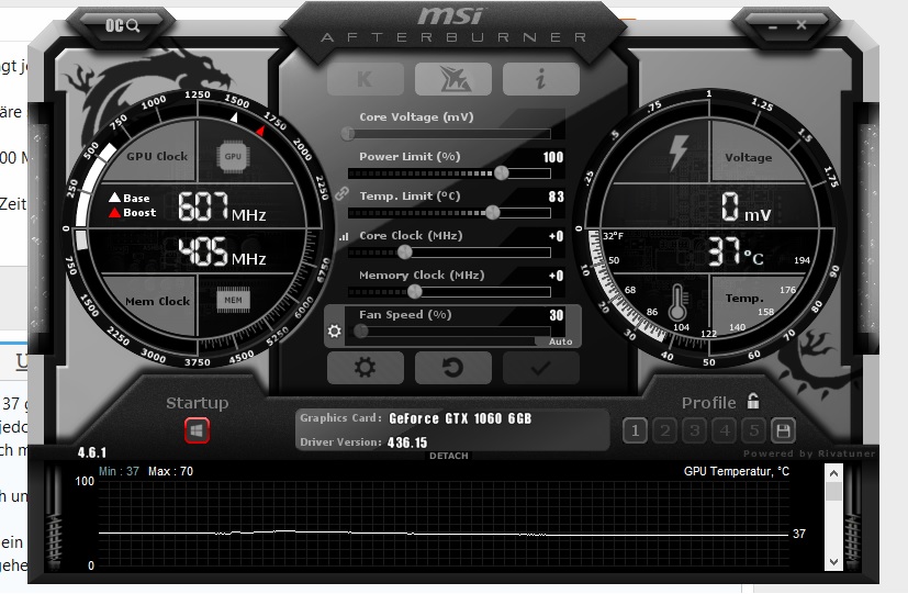

im idle und ~ 37 grad und lüfter auf 30 (msi after burner)
beim spielen jedoch, sei es nur diablo 3 oder zb witcher 3 geht die temperatur hoch auf 70 fast bei the witcher kommt da auch mal die 75 marke hin..
es handelt sich um eine gtx 1060 turbo.
wer eventuell ein rat, vlt eine vernünftige fan curve oder ähnlichen? das teil wird halt ziemlich laut sobald ich über 50 fan curve gehe( einstellung im after burner).
Es ist NIX übertaktet. bild im anhang
@SinFFX94:
naja, ist halt ne blowerkarte, die teile werden eben laut. sinnvoll wäre es zu undervolten, dadurch frisst die karte weniger strom. das geht per curve editor, der öffnet sich im Afterburner standardmäßig mit strg/f, bei dem von dir verwendeten skin evlt auch über das symbol links neben Core Clock.
Deathangel008 schrieb:
beispiel: karte taktet aktuell maximal mit 1900MHz bei 1000mV. jetzt willst du die karte auf 950mV runterbringen, möglichst bei gleichem takt. dafür den taktpunkt bei 950mV anklicken, shift drücken und gedrückt halten und den auf 1900MHz ziehen (damit ziehst du die gesamte kurve nach oben). danach alle höheren spannungspunkte auf nen niedrigeren takt ziehen (egal welchen) und auf apply klicken. dann halt stabilität testen (ich würde einfach ne runde zocken). wenns stabil läuft kannst du versuchen die spannung weiter zu reduzieren. ggfs auch den takt leicht runterschrauben um noch niedriger zu kommen.
wenn du das nicht willst halt einfach die lüfterkurve flacher stellen und ggfs das TT (Temperature Target bzw hier Limit) erhöhen. Power Limit reduzieren geht auch, kostet aber leistung.
warum taktet die GPU im leerlauf mit 607MHz?
@SinFFX94:
hab vom undervolten leider nicht wirklich ahnung, will da auch nix falsch machen.
naja im ganz leerlauf war sie dann doch nicht, es war google chrome offen und steam etc
edit : hab die graka undervoltet und ist jetzt ca 10 grad kühler, danke für den tipp!

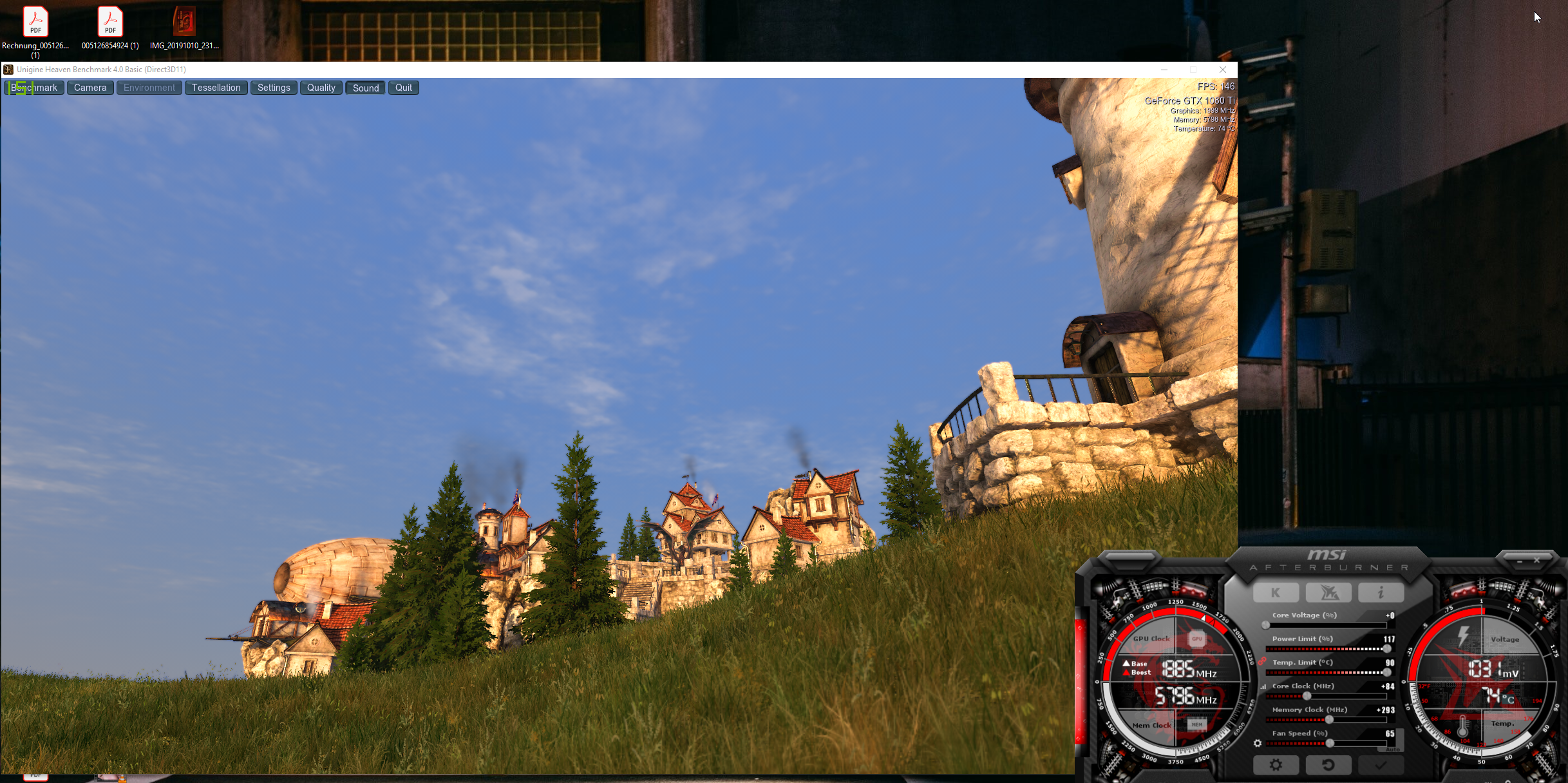

habe eben meine 1080ti MSI Gaming X getestet und mir ist aufgefallen das die Temperaturen sehr hoch sind obwohl die GPU Clock ziemlich niedrig ist. Habe die Karte vor paar Monaten gebraucht gekauft und mir ist das ziemlich normal vorgekommen da ich vorher eine 970 hatte und die laufen ja ziemlich warm. Die Karte ist 09.2017 gefertigt worden. Meine Gehäuse Lüfter (2x Corsair AF140, 1x Fractal 120) laufen auf 100% mein CPU Lüfter (Silent Wing 140mm) auf 80% und die GPU (100%) siehe Video. Habe Videos gesehen da läuft die bei anderen Leuten ebenfalls auf Luft und die kommen auf 2000 Mhz und erreichen nichtmal 80°C. Da kann doch was nicht stimmen bei meiner Karte oder? Wärmeleitpaste eventuell nicht mehr vorhanden? 😄
Habe ein Video gemacht um das euch zu demonstrieren.
VIDEO HIER
Falls jemand die selbe Karte hat würde mich interessieren was eure Temperaturen und GPU Clock ist bei 100% Auslastung.
Außerdem ist im Idle immer ein sehr hoher Clock warum das? https://i.imgur.com/Cs9upq7.png
Dekstop auf WQHD 60/165 hz kein Unterschied.
Raumtemperatur 23°C
@Urheber Ist die Karte schonmal geöffnet worden? Könnte sein das der Vorbesitzer die mal gereinigt hatte, aber dann keine Wärmeleitpaste aufgetragen hat, oder schlecht aufgetragen hat. Würde die zuerst mal erneuern. So heiß sollte die GTX 1080 ti eigentlich nicht werden, ist da vielleicht auch noch staub drinnen?
Reaktionen: Urheber
Das weiß ich leider nicht. Gesagt hat er nichts davon. Staubig ist sie nicht. Sollte ich sie nicht lieber zu MSI schicken damit die das machen? Die Karte hat noch Garantie und wenn ich die öffne is es wohl vorbei. Vielleicht geben die mir sogar ne neue 😄
@Urheber Das Austauschen der Wärmeleitpaste sollte die Garantie nicht aufheben solange du nichts beschädigst, aber wenn die bei einem Händler gekauft wurde, könntest du mit dem Probleme bekommen. Ich würde echt einfach mal den Support anschreiben, vielleicht hat sie sogar einen defekt, und es ist nicht die Wärmeleitpaste, wer weiß :D. Die Garantie erfolgt aber über den Händler von dem die gekauft wurde. Habe hier mal ein paar Websites kannst du dir ja mal durchlesen :D
https://de.msi.com/page/garantie
https://forum-de.msi.com/index.php?topic=115684.0
Von welchen Händler wurde die den gekauft, oder von msi selber? Sollte auf den Kaufbeleg draufstehen.

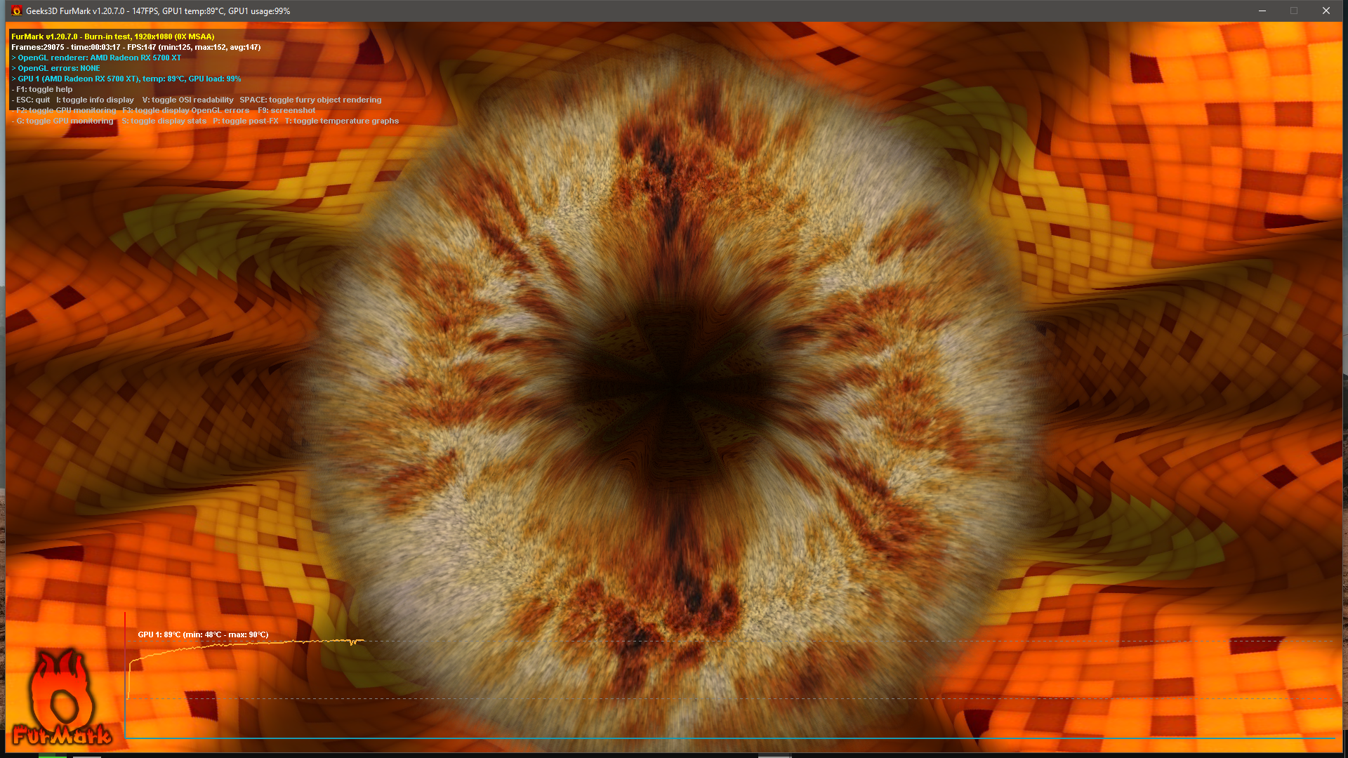

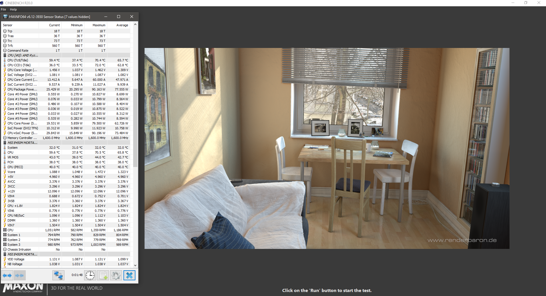

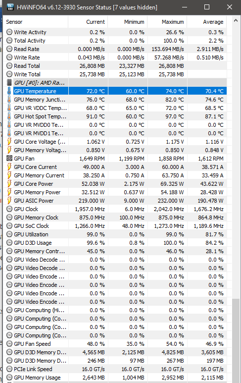

wollte mal fragen ob die Temperaturen i.O. sind. Habe gerade PUBG gespielt und die Grafikkarte ist schon relativ laut geworden. Habe im Gehäuse vorne zwei Lüfter ein dicken CPU Kühler und hinten am Gehäuse einen Lüfter, oben habe ich keine einbauen können, da alle drei FAN Anschlüsse belegt sind, dann benötige ich wohl eine Lüftersteuerung?
Habe einmal Temperaturen während des Spielens und einmal welche mit Furmark.
Habe auch mal meine CPU Temperaturen angehangen. Bei 70 Grad auch recht hoch, obwohl ich den Dark Rock 4 eingebaut habe und Wärmeleitpaste verteilt habe, statt Körnchen Methode.
Computer: MSI MS-7B89
CPU: AMD Ryzen 5 3600 (Matisse, MTS-B0)
3600 MHz (36.00x100.0) @ 4100 MHz (41.00x100.0)
Motherboard: MSI B450M MORTAR MAX (MS-7B89)
BIOS: 2.00, 07/01/2019
Chipset: AMD B450 (Low-Power Promontory PROM26.A)
Memory: 16384 MBytes @ 1600 MHz, 16-18-18-36
  • 8192 MB PC25600 DDR4 SDRAM - Crucial Technology BLS8G4D32AESBK.M8F
Graphics: Sapphire RX 5700 XT Nitro+
AMD Radeon RX 5700 XT, 8192 MB GDDR6 SDRAM
Drive: Samsung SSD 860 EVO 500GB, 488.4 GB, Serial ATA 6Gb/s @ 6Gb/s
Sound: ATI/AMD Navi10 - High Definition Audio Controller
Sound: AMD Starship/Matisse/Vermeer - HD Audio Controller
Network: RealTek Semiconductor RTL8168/8111 PCI-E Gigabit Ethernet NIC
OS: Microsoft Windows 10 Home (x64) Build 18362.449 (1903/May 2019 Update)
Netzteil: 650W Corsair
CPU Kühler: Dark Rock 4
AMD Treiber: 19.9.2
Gehäuse Phanteks Enthoo Evolv MATX
@synom_:
Y-kabel
Furmark ist komplett realitätsfern, würde ich nicht nutzen. graka läuft im OC- oder Silent-BIOS? naja, auch bei ersterem drehen die lüfter bei dir schneller als sie es laut CB-test sollten. hotspot ist auch etwas wärmer, aber grundsätzlich sind die temps im rahmen.
der 3600 ist ja nicht gerade für niedrige temps bekannt und der Dark Rock 4 ist auch kein leistungswunder. hier sehe ich überhaupt kein problem.

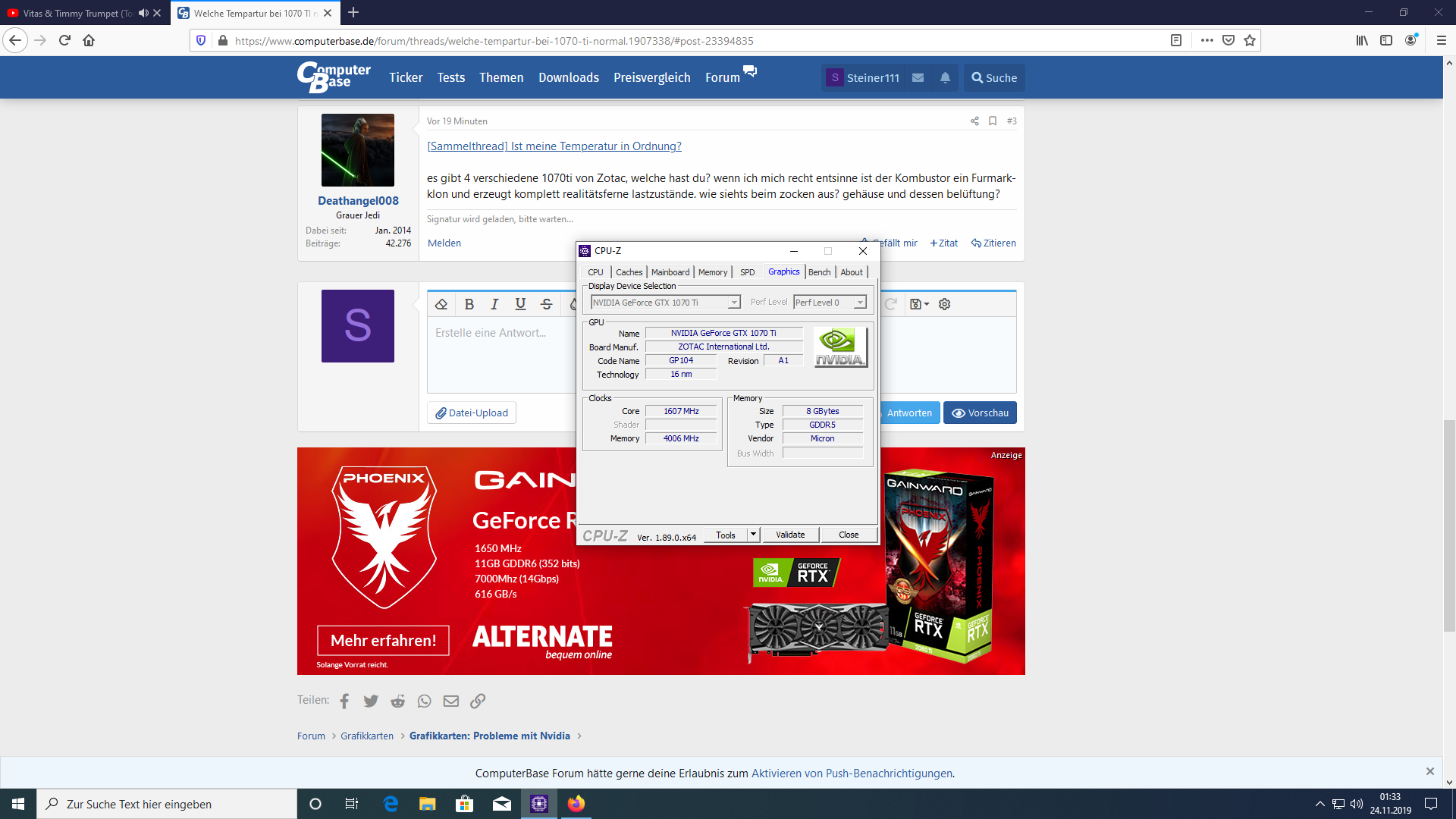

Würde gerne mal wissenj, welche Temparturen bei einer Zotac GTX 1070 TI normal sind?
Habe, wie oben geschrieben eine 1070 TI und wird von MSI Kombuster 4.1.1.0 zeigt Temparturen bis zu 93 Grad an..
MSI Afterbuerner zeigt 83 grad max Tempartur und Lüfter auf Automatisch an
Schau dir doch youtube videos an und vergleiche mehrere Videos miteinander
83 Grad ist der Punkt wo die Karte mit dem Takt stark senkt
ich habe bei meiner Zotac 1080ti die Wärmeleitpaste erneuert und lief dann mit (vorher83 Grad, nachher70 Grad) mit übertaktung
Es kann aber auch an deinem Gehäuse liegen, wenn das komplett geschlossen ist

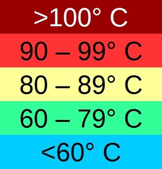

Wer sich zum ersten mal die Temperaturen seiner Grafikkarte nach einer längeren Gaming-Session angeschaut hat, wird wahrscheinlich erschrocken sein: „Da kann man ja locker ein Spiegelei drauf braten“. So sind bei einem aufwendigen Spiel teilweise Werte bis 90° C und darüber keine Seltenheit. Hier beginnt für viele Grafikkarten aber auch langsam die Schmerzgrenze. So gibt Nvidia beispielsweise bei ihren Modellen häufig Maximalwerte zwischen 91° C und 98° C an. AMD hält sich bei Temperatur-Werten leider etwas bedecktet, aber auch hier sollte die Schmerzgrenze im 90er-Bereich beginnen.
Das heißt aber nicht, dass euer Rechner sofort in Flammen aufgeht, wenn die Grafikkarte einmal über 100° C erreichen sollte. Jedoch sollte dies auch nicht häufiger oder für einen längere Zeitraum passieren, da so die Lebensdauer der Grafikkarte stark verkürzt werden kann.

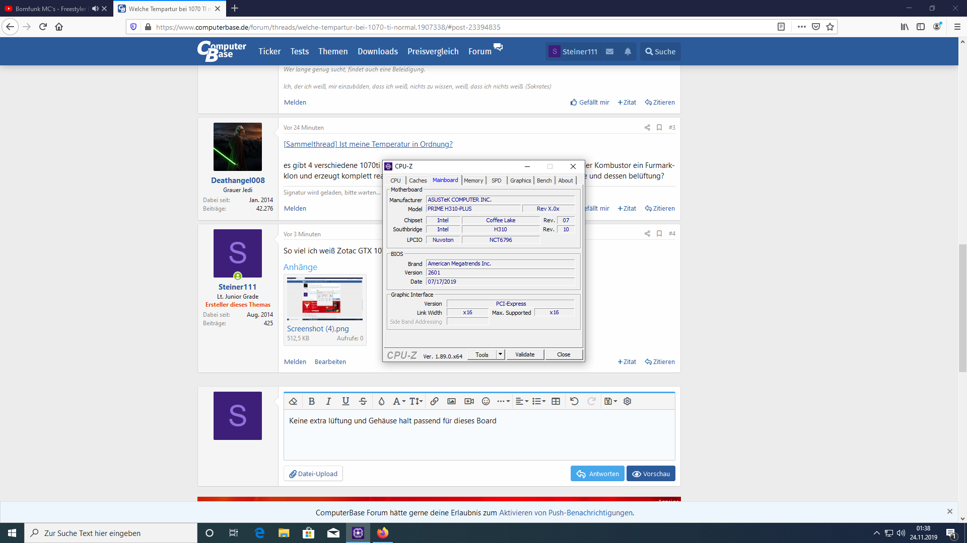

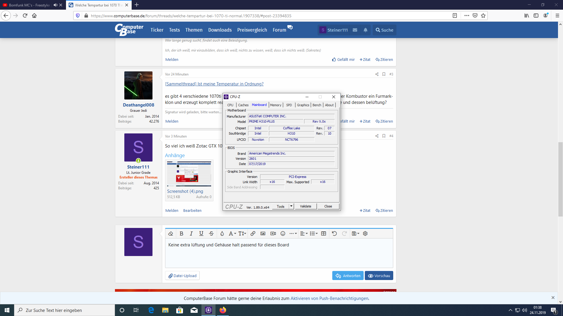

So viel ich weiß Zotac GTX 1070 TI OC
Keine extra lüftung und Gehäuse halt passend für dieses Board
