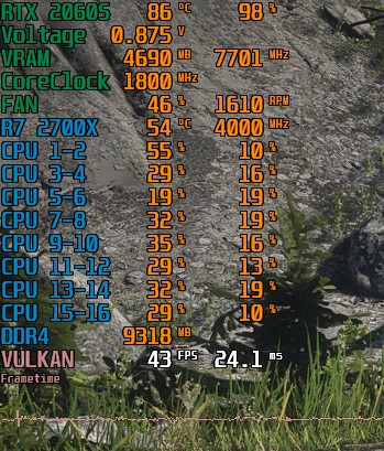

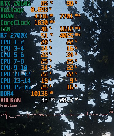

Ich frag dann hier auch mal noch
Hatte erst das Gehäuse im Blick, bin aber durch verschiedene Versuche irgendwie davon abgekommen.
Die Gainward Ghost 2060 Super habe ich mir gekauft weil sie bei CB empfohlen wurde
Case Lüfter low, GPU Lüfter low
Case Lüfter high, GPU Lüfter low
oder
Gehäuse offen
Ist das so in Ordnung?

huch, hatte das offensichtlich aus den augen verloren. welche dieser 4 karten? auch die angaben zum gehäuse sind leider unbrauchbar. sind gar keine gehäuselüfter vorhanden?
@computerblicker:
ist das die standardspannung der karte oder hast du die schon undervoltet? den speicher hast du ja übertaktet? ansonsten ist das halt die "billigkarte" von Gainward, bei nem 235mm kurzen dualslotkühler würde ich bei ~175W verbrauch erstmal wenig erwarten. die 1060 frisst ~120W und falls du die Palit Dual meinst war selbst deren kühler (bzw der der baugleichen Gainward) größer als der der 2060S Ghost.

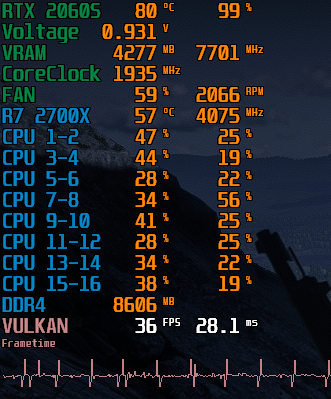

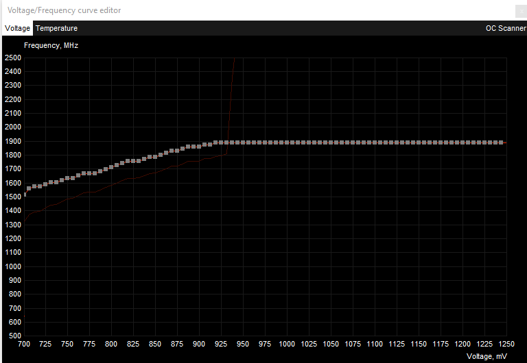

Nein da ist es genau so. Da fehlt kein Screenshot.
Billigkarte versteh ich ja, aber warum dann die Empfehlung von CB :/ da eben meine Karte beim Offliner dann doch nicht verfügbar war habe ich eben auf die schnelle bei CB geguckt und dann nach dem Motto "Habt ihr da? - Nehm ich!" gehandelt
Das mit dem undervolten kapier ich nicht ganz.

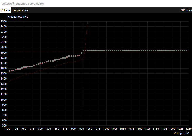

So habe ich das mal nach einem Tutorial von hier gemacht. Passt das so?
Das habe ich aber erst jetzt eingestellt. Das "alte" sah irgendwie nicht richtig aus.

@computerblicker:
über die modellempfehlungen von CB habe ich mich schon mehrfach gewundert. mehr als dass ich sie oft nicht nachvollziehen kann kann ich da leider nicht zu sagen.
komisch dass es bei offenem gehäuse keinen unterschied gibt.
ist das die spannungskurve nachdem sie übernommen wurde? sieht bei meiner 1070 jedenfalls anders aus, da zieht es dann ab dem ersten maximalen taktpunkt ne gerade linie. wo wolltest du denn landen was takt und spannung betrifft?

Die Empfehlung hinterfrage ich auch mal...
Ich teste gerade rum.
At the Moment war ich bei 0,937V @ 1950MHz
Ob das stabil bleibt abzuwarten :O
Edit:
Nicht stabil
So, bin jetzt mit dem undervolten bei ca 88° @ 0,931 (mit drops auf ca. 0,85) @ 1830MHz
Ich glaub ich lass das
silent wird an der Karte nichts mehr
Edit²:
Wenns so stabil bleibt kann ich damit leben.
Ein wenig lauter als vorher aber eindeutig mehr Takt und weniger Temperatur.

für silent müsste man halt mit der spannung deutlich runter, so richtung 800mV
aber wenn du jetzt zufrieden(er) bist passt es ja auch.

da ist weniger leistung und deutlich weniger verbrauch zu erwarten
takt... du fragst sachen. ich würde mal bei 1500MHz anfangen und schauen was noch geht.

naja, wenn es leise und kühl sein soll und der kühler wenig taugt... bei meiner 1070 nutze ich zwei profile, eins mit ~1930MHz bei 950mV und eins mit ~1658MHz bei 800mV. bei ersterem schluckt die graka maximal ~155W, bei letzterem maximal ~100W. leistungsverlust ist vorhanden, die effizienz steigt aber deutlich. ab werk sind es maximal ~180W (mit aufgedrehtem PT).
