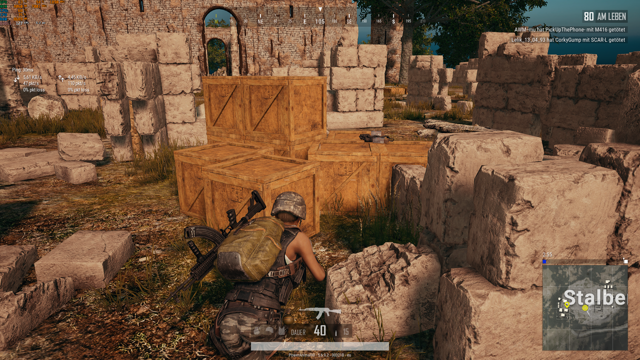

So ich glaube ich hatte gerade zum ersten mal Termal Throtteling.
Seit dem ich auf WQHD umgestiegen bin, kann ich auch endlich mal meine Karte ausreizen.
Die Karte ist immer ziemlich kühl und bei anstrengenden spielen (Witcher, AC O) pendelt sie die temp so zwischen 72 °- 75° grad ein.
Tja und gerade habe ich ne längere Pugb session und die Temp ging auf über 80°, kurzzeitig habe ich 83° und dann sind die fps mal kurz "in den Keller" gerutscht (von ca 120 auf 60, das hat man tatsächlich ordentlich gemerkt). und laut hwmonitor war sie mal kurzzeitig auf 84 °.
Frage 1: ist 84 ° die tatsächlich die Grenze oder lag es an was anderem.
Frage 2: wenn dies nur bei PUGb (hohe einstellungen) ist, ist es allerdings unbedenklich oder?
Ich habe ein Sharkoon Case mit Vorne 2x140 und hinten 1x140. War eigentlich nie ein Problem.
Zimmertemp ist bei 24 grad.

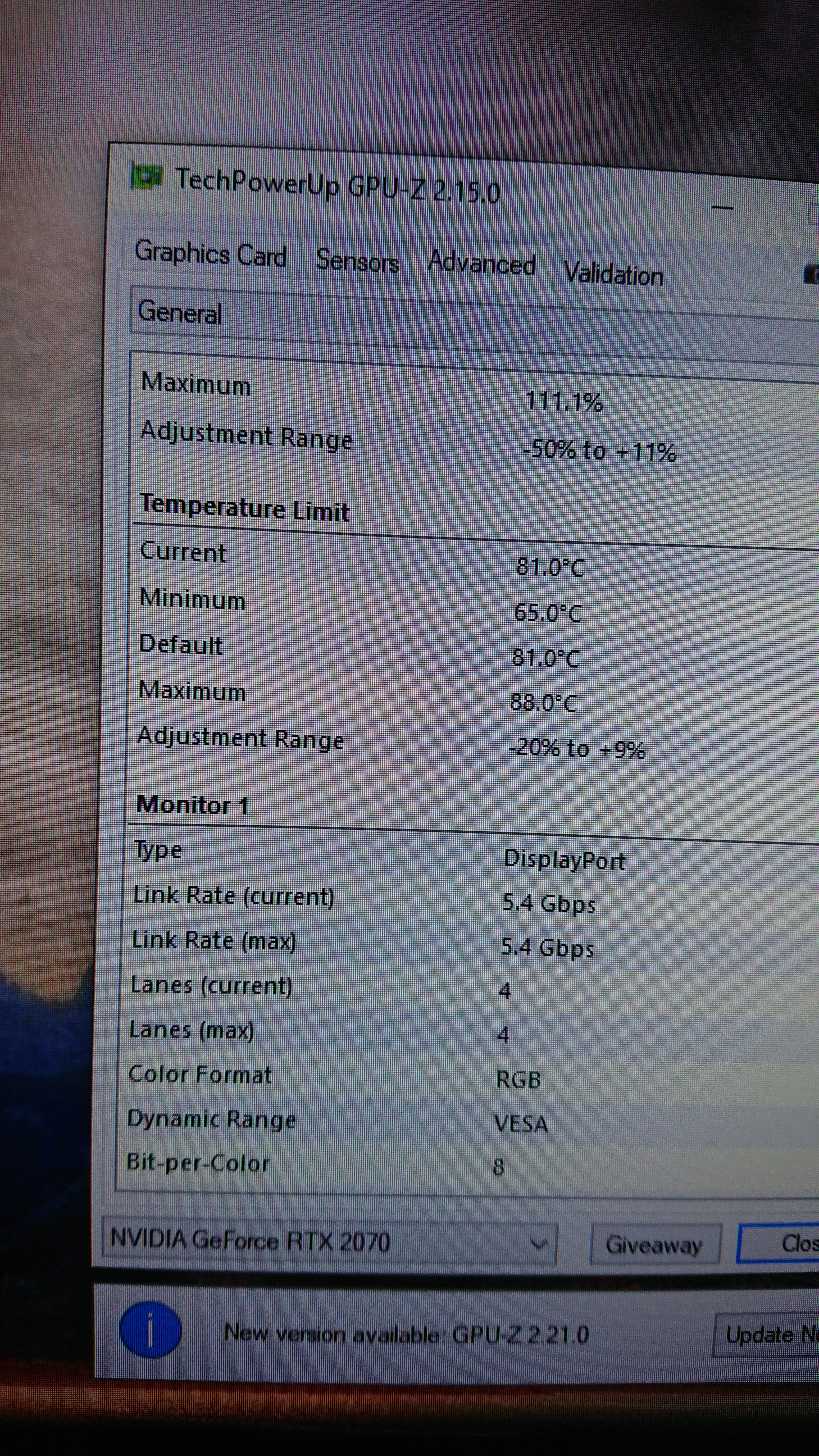

@PowerAnimal90:
was ist denn bei der karte als Temperature Target eingetragen? laut dem was ich auf die schnelle gefunden habe sind das standardmäßig 81°C, lässt sich auf 88°C erhöhen.
für ne 2070 Gaming Z erscheinen mir über 80°C allerdings viel zu viel, in tests erreicht die karte keine 70°C. frisst die karte in PUBG so viel mehr strom?
@Deathangel008

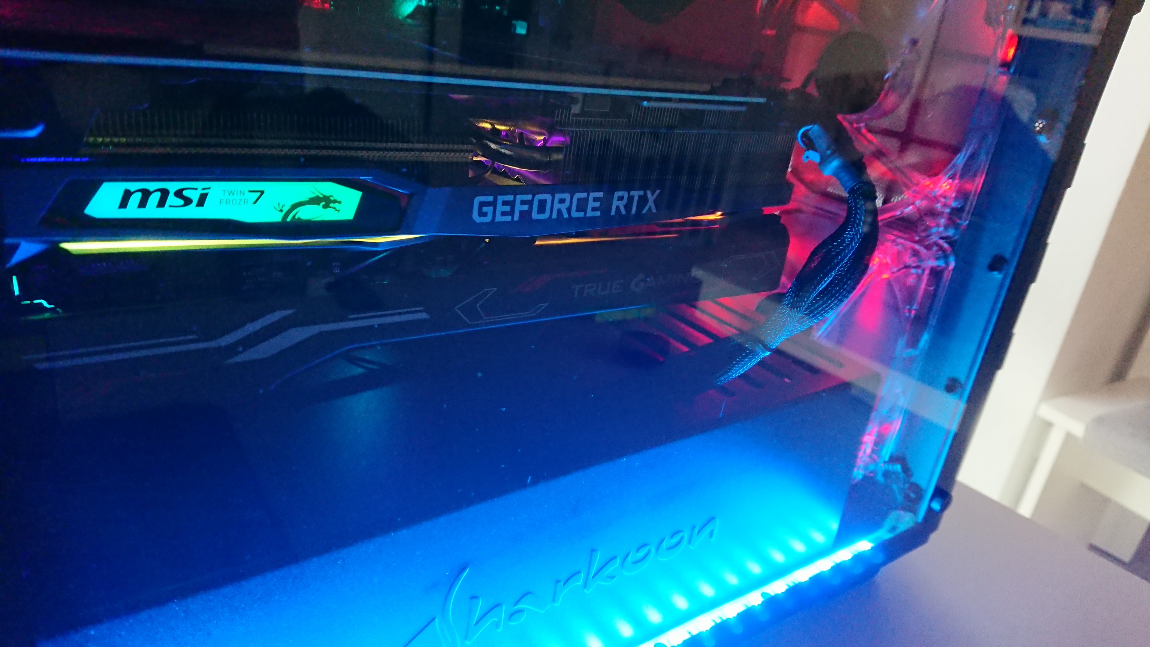

Siehe Bild unten.
Ne der Stromverbrauch ist vielleicht 10 Watt höher, aber ich habe letztens die Blende eingebaut, weil es mir vorkam, als wenn die Karte runterhing. Kann sein, dass das die Luftzufuhr beeinflusst? Siehe Bild 2.
Und dann zusätzlich die Temps von gestern, weiß gar nicht.

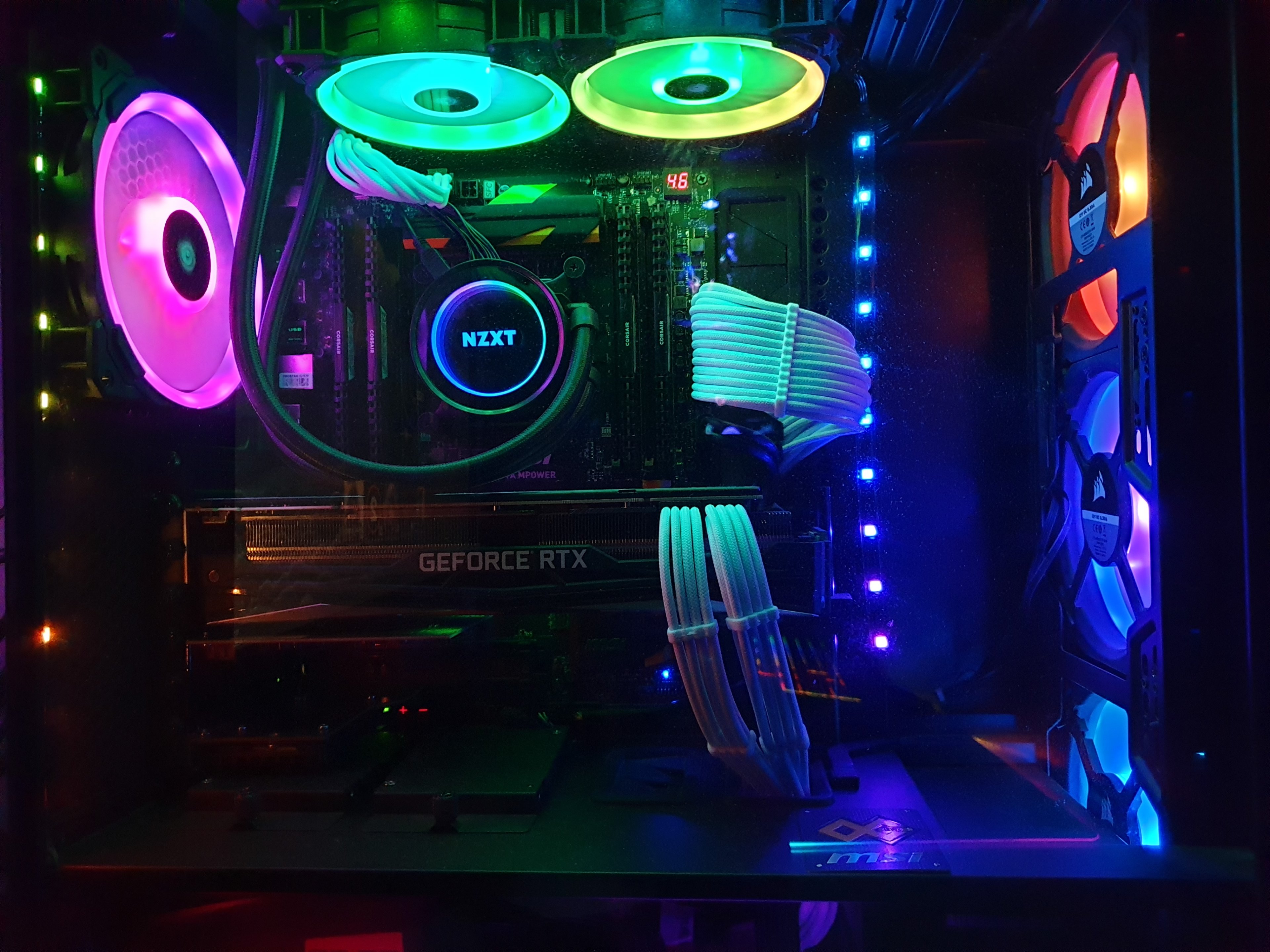

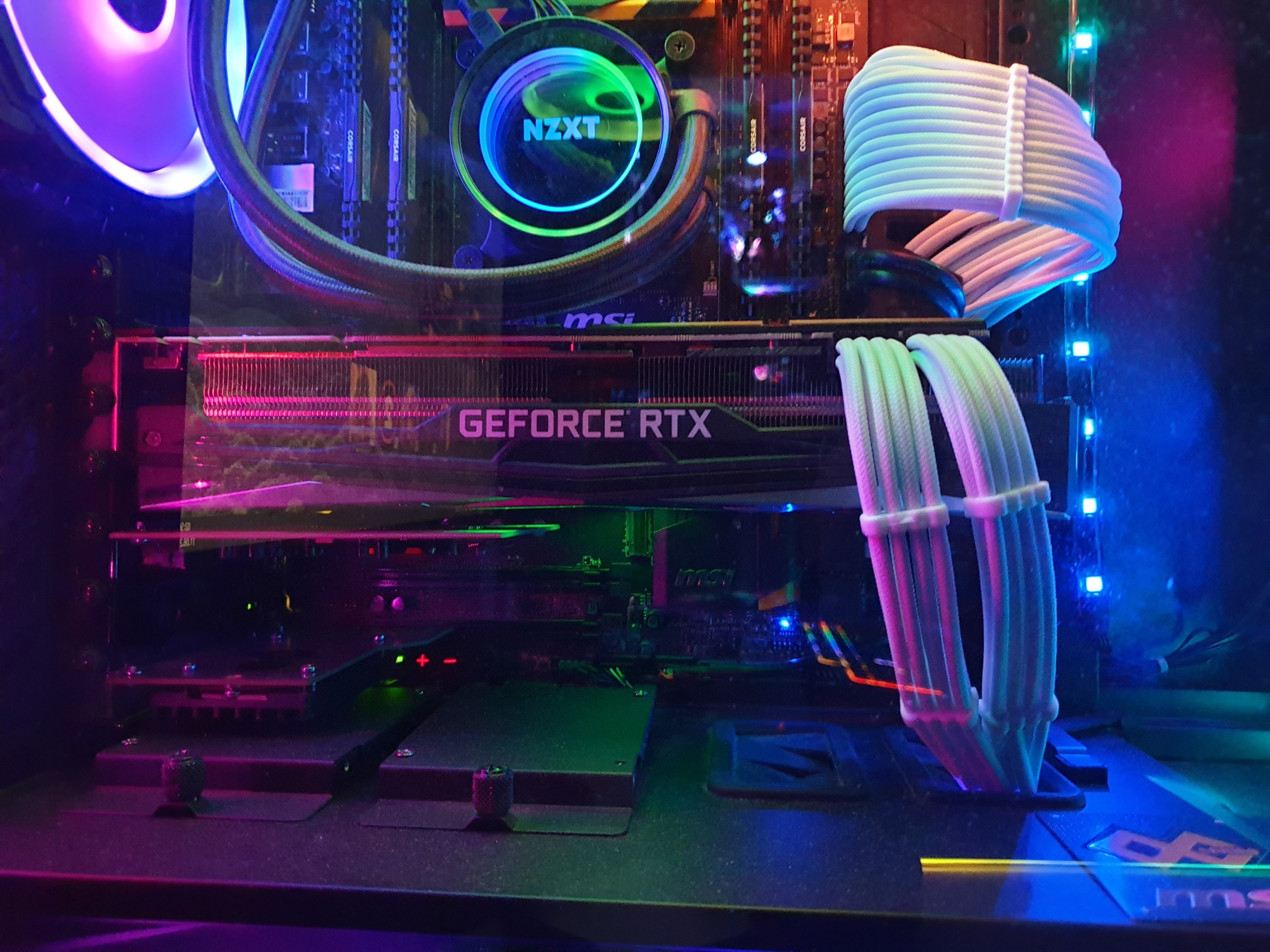

meine 2080ti, Gainward Phönix GS wird mir beim Spielen langsam doch arg zu warm.... so was kenne ich von früheren Karten nicht. Meine Zotac AMP! Extreme 1070 kam bei 35 Prozent Lüftergeschwindigkeit auf maximal 67 Grad, die Phönix hier aber ist selbst bei 100 Prozent unfassbar schlecht was Wärmeableitung angeht.
Im Idle sieht alles noch recht okay aus, in Anwendungen aber wirds schon knackig.
Windows gibt ständig nervige Warnmeldungen (GPU über 80 Grad, auf Dauer kann das die Lebenserwartung der Karte verringern etc)
Ich weiß, dass die Karten normalerweise einiges aushalten, aber als die Karte fast auf 90 Grad kam machte ich mir schon Sorgen.
Ich habe mal Fotos vom inneren meines Gehäuses hoch geladen, vielleicht seht ihr etwas, dass zu thermischen Problemen mit der Karte führen kann (System ist in der Signatur)
Da ist die Soundkarte direkt vor der Karte, aber ich kann sie aufgrund der Laneverteilung nicht woanders rein stecken, im letzten Port steckt meine M.2 NVME SSD.
Da die Karte, wie auch schon die welche ich zuvor hatte, unfassbar schwer ist und nach unten hängt, habe ich auch hier meine Grafikkarten Halterung installiert. Aber da sollte doch eigtl thermisch alles okay sein oder was ist da nur los?
Vorne sind 3x , hinten 1x 140mm Lüfter (Corsair LL140) die unter Last bis 900rpm erreichen, oben auf der AiO Wasserkühlung 2x 120mm (ebenfalls bei rund 1000 rpm unter Last)
Gehäuse ist ein CM Master Case Pro 5 mit dem ich total zufrieden war immer. Vorne ist ein Meshgitter, also die Kalte Luft wird direkt angesaugt und nach hinten durch geblasen. Durchzug ist auf jeden Fall da.
Was kann ich noch tun um das Ding Kühler zu kriegen?
Habe auch schon Alternate, da wo ich die Karte gekauft habe kontaktiert....
Gruß

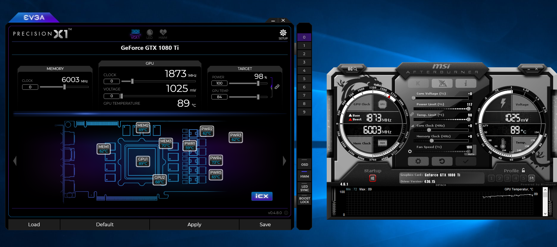

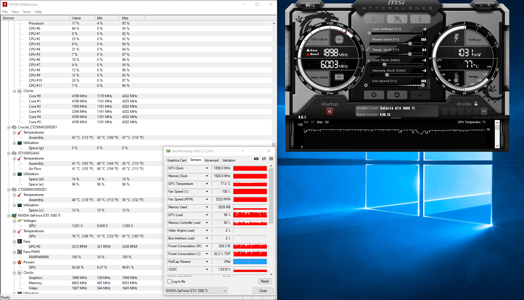

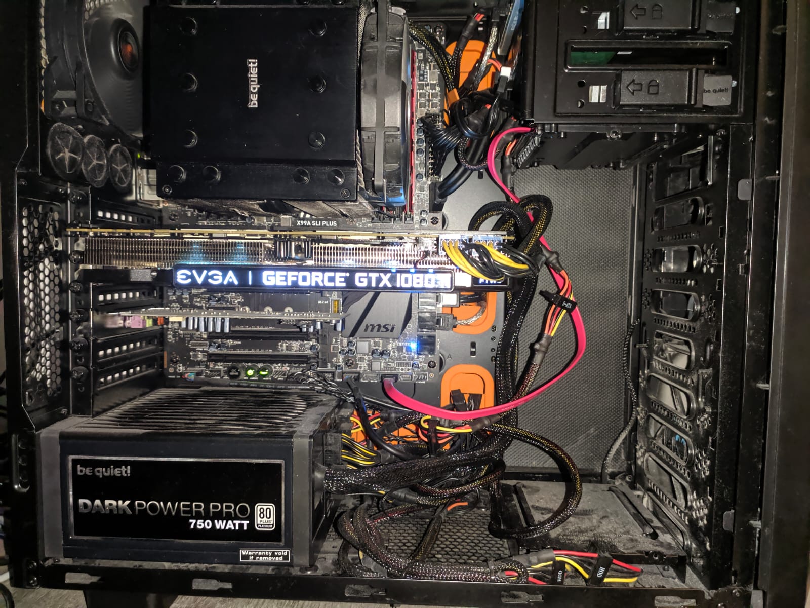

Ich hatte mir gebraucht eine 1080Ti Ftw 3 geholt, wenn ich den Valley Benchmark laufen lasse wird sie extrem heiß, daraufhin hab ich die Seitenwand vom Case abgenommen, keine wirkliche Verbesserung, die GPU wird nach 10min, knapp 80 Grad heiß trotz Lüfter auf 100%.
Ich habe sie nicht overclocked, ich hätte es gerne getan, aber mit solchen Temps ist es nicht möglich.
Ich habe Bilder von meinem offenen Case und von GPU Z sowie MSI Afterburner anhängt.
Bitte um Hilfe :D
