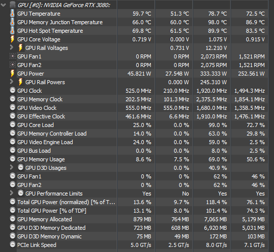

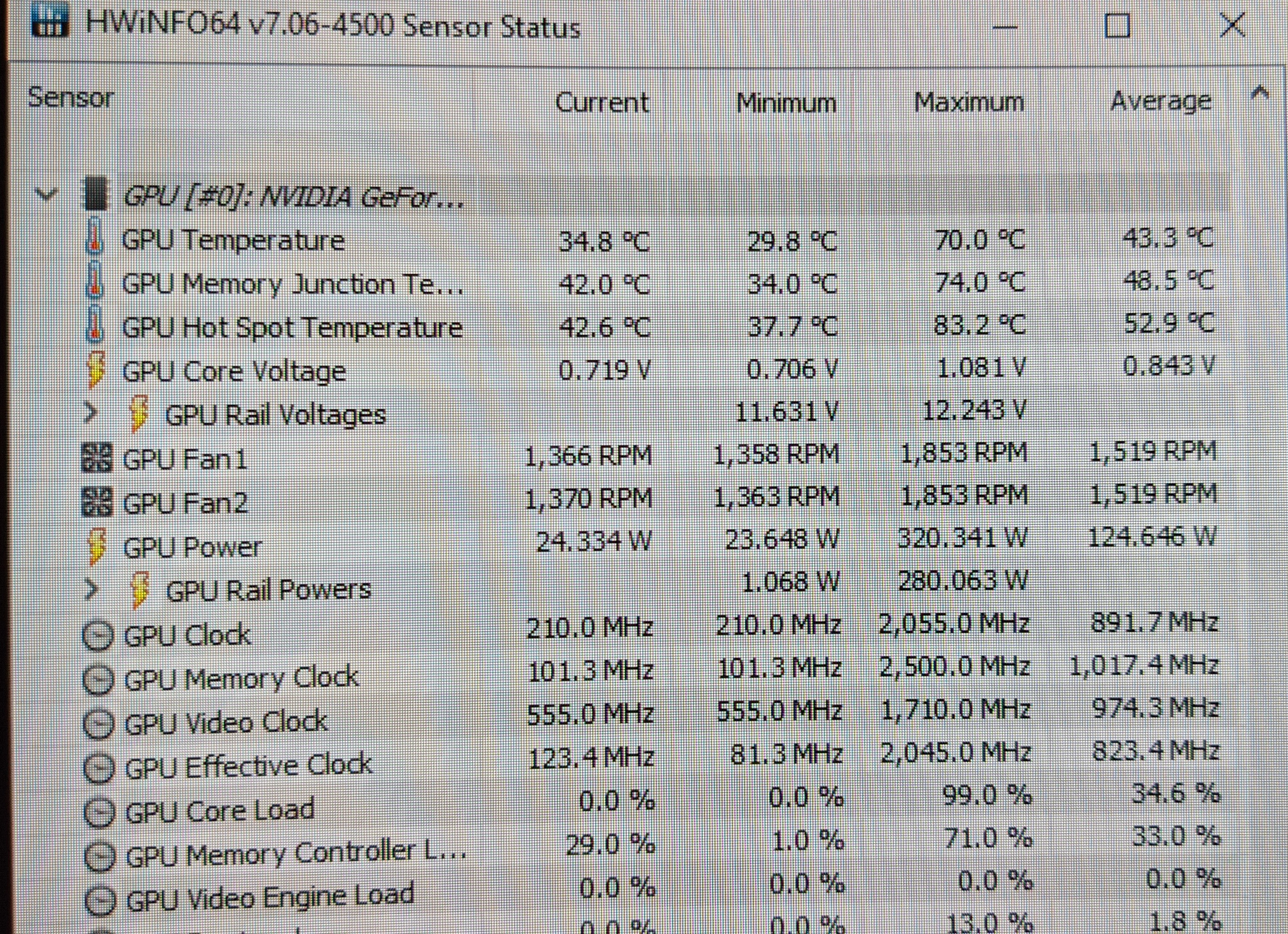

Hätte da mal eine Frage zu der Memory Junction Temp von der EVGA RTX 3080 XC3 Ultra.
Habe ja schon bei z.B. Igor gelesen dass die Temps vom Speicher bei der 3080 relativ heiß werden soll.
Sind die Temps auf meinem Screenshot von HWInfo hier in Ordnung?
Gehäuse ist ein Fractal Define 7 mit 2x Lüfter unten verbaut 2x vorne und 1x oben und 1x hinten. Die oben und hinten befördern Luft raus der Rest rein.
UV oder OC habe ich bis jetzt keins gemacht die Temps hier kommen von zwei Stunden Days Gone spielen. Dazu muss ich auch sagen es ist grade etwas warm in der Bude.
Max Temp 78,7
Speicher 98 wechselt beim zocken meistens zwischen 94 und 96°C
Danke euch.
MfG.
Ich hatte die Karte auch. Leider hab ich keine Screenshots von dazumal gemacht, kann ich aber erinnern das meine GPU immer um die 78°C warm warm bei max. Powertarget. Ansonsten aber kein OC.
Ja Memory Junction Temp ist schon leicht erhöht. aber eigentlich noch nicht kritisch. Gerade wenn du sagst, dass es momentan recht warm in deiner Bude ist.
Mir persönlich (!) wäre eine maximale GPU Temperatur von deutlich über 70 Grad zu viel; aushalten tut sie das natürlich. In meinen Augen sollte auch angestrebt werden, dass zumindest die Durchschnittstemperatur entsprechend unter 70 Grad liegt. Gerade bei Days Gone, das zwar ein hübsches Spiel ist, aber die 3080 auch in 4K ultra bei 60fps nicht so sehr fordert wie ein Spiel mit RayTracing. Spielst Du ohne fps-Limit bzw. Vsync (bei 60Hz, ergo über 60fps)?
Die Tjunction Temperatur ist leider immer sehr hoch, aber auch bei 100° C noch nicht kritisch. Eine hoher Wert hier wirkt sich natürlich auch auf die Gesamttemperatur der Karte aus. Da Du selbst Igor erwähnst, gehe ich davon aus, dass Du seinen Test kennst, bei dem er bei einer der neuen RTX Grafikkarten die Wärmeleitpads gegen bessere tauscht und die Tjunction Temperatur sich fast halbiert. Letztlich "spart" hier der Hersteller, es ist aber von ihm so vorgesehen, so dass Du Dir grds. keine Sorgen machen musst.
Leider sind meine "Wunschtemperaturen" natürlich nicht immer ohne Weiteres zu erreichen, insb. wenn es warm bei Dir ist und Du Dich auf den Standardgrafikkartenkühler/lüfter verlassen musst, der gerade mal zu 62% aufgedreht hat. Hier könntest Du evtl. mit dem MSI Afterburner nachhelfen und eine etwas aggressivere Lüfterkurve erstellen, außer Dir ist Dein PC jetzt schon unter Spielelast zu laut.^^
Ich gehe jetzt mal davon aus, dass Dein Rechner auch nicht in einem Schrank steht und so die Gehäuselüfter auch ungehindert arbeiten können. Bis zu 330W an Abwärme wollen alleine von der Grafikkarte abgeführt werden. ;)
Hast Du evtl. auch noch weitere Temperaturen, zB. System und CPU? So könnte man einmal schauen, ob die Temperaturen generell bei Dir eher hoch sind oder nur die Grafikkarte relativ warm wird.
Wenn Dir RayTracing Spiele wie Cyberpunk, Watch Dogs Legion oder The Ascent (Steamversion) zur Verfügung stehen, dann solltest Du dort mal schauen, wie die Temperaturen sich verhalten und ob der Lüfter dort ggf. noch mehr aufdreht.
Wenn Du aber eh bei 32° C Raumtemperatur unter dem Dach sitzt, dann passen die Temperaturen in jedem Fall.^^
P.S.: Wie gut, dass ich jetzt erst sehe, dass der Beitrag auf den ich reagiert habe bereits 1,5 Monate alt ist. -.^
Reaktionen: 6kbyte
@Arne797 Überall auf der GPU sind Sensoren verteilt und diese ermitteln die Temperatur. Die GPU Temperatur ist die mittlere Temperatur der Karte zwischen dem kühlsten und dem heißesten Spot. Der Bereich der am heißesten wird ist dann das Hotspot, dieses kann sich in der Nähe der Memory Junction befinden und mit der Memory Temperatur übereinstimmen, muss aber nicht.
Memory Junction Temp kannst du übrigens in HWMonitor/GPU-Z sehen, HWInfo zeigt es leider nicht an.
Weniger ist immer besser, aber bei einem Hotspot von 82-83 Grad würde ich mir keine großen Gedanken machen, kommt unter Vollast schon hin.

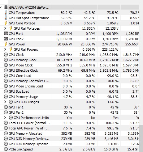

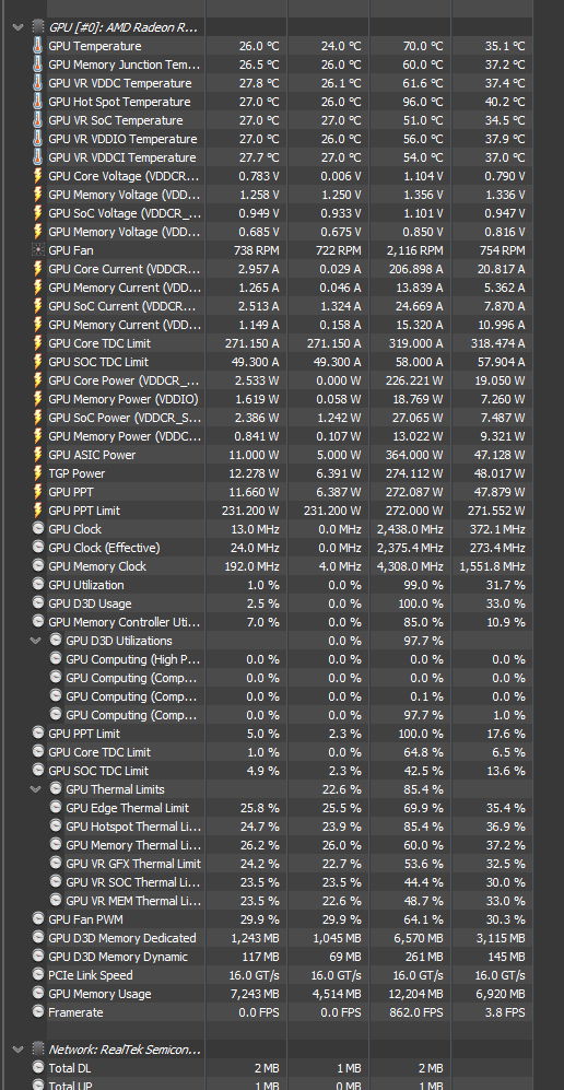

Moin,
ist das normal das der Hotspot teilweise 40° heisser ist als der Rest bei der Asus Ruf RX6800XT?
Habe da auch schon 101° gesehen gehabt.
Case ist geschlossen und hat vorne 3x140er die reinpusten und oben 3x140 von der AIO die rauspusten und hinten noch einen 140er der rauspustet.
Desweiteren ist mir auch aufgefallen das die Karte das FPS limit im Treiber vollkommen ignoriert. Ingame muss ich Vsync ausschalten damit nur die 60FPS gerendert werden die ich brauche und nicht die 100+
Was dann im Endeffekt heisst das die Karte sich unnötig aufheizt.
UV sowie PL verringerung habe ich schon Probiert, aber da gibts irgendwo einen Bug das dann der Rechner im längeren Idle/standby einfach rebootet. Lass ich die werte alle auf Stock gibts keine Probleme, zumindest sind die mir da nicht aufgefallen.
Aufgrund der aktuellen GPU situation möchte ich es an sich vermeiden das die Karte aufgrund hoher temperaturen das zeitliche segnet.

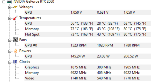

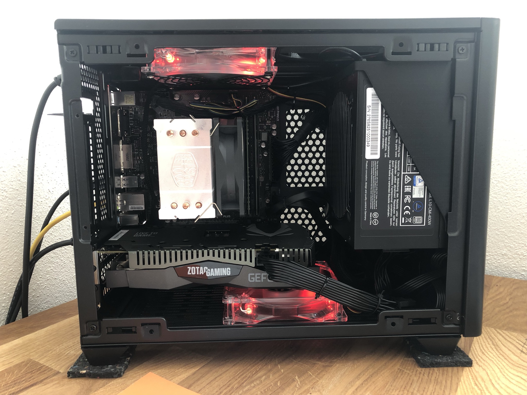

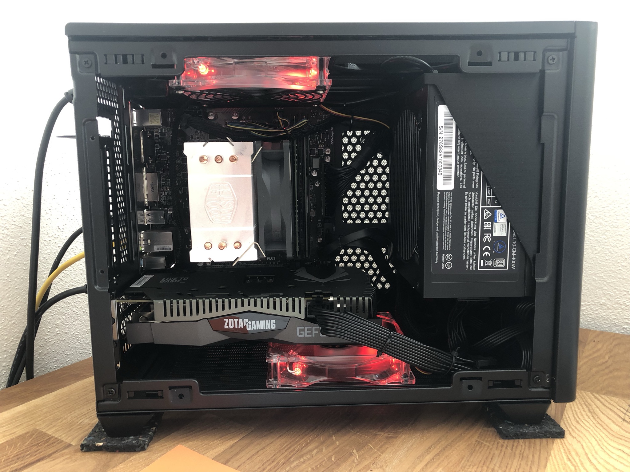

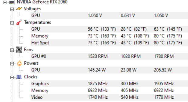

Ich verwende seit kurzem das Coolermaster NR200P und überwache seitdem die Temps meiner RTX2060.
Beim Gamen laufen die beiden Case Fans auf 1200 U/MIN, die Grafikkarte zw. 1500 und 1700 U/min.
Oben passt kein zweiter Case Fan wegen des ATX Netzteils, unten weil das MB kein ITX ist und dort die Anschlüsse vom Case zum MB verlaufen.
Memory Temp geht immer bis auf 80 °, GPU nie höher als 65 °. Ist das in Ordnung oder soll ich noch einen 92mm case Fan direkt unter die Grafikkarte setzen?
Danke vorab

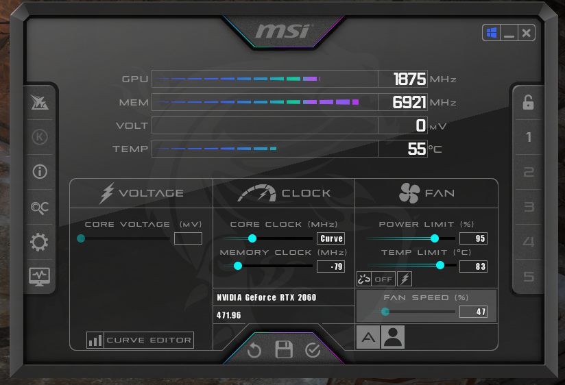

@andy887:
die temps sind in ordnung.

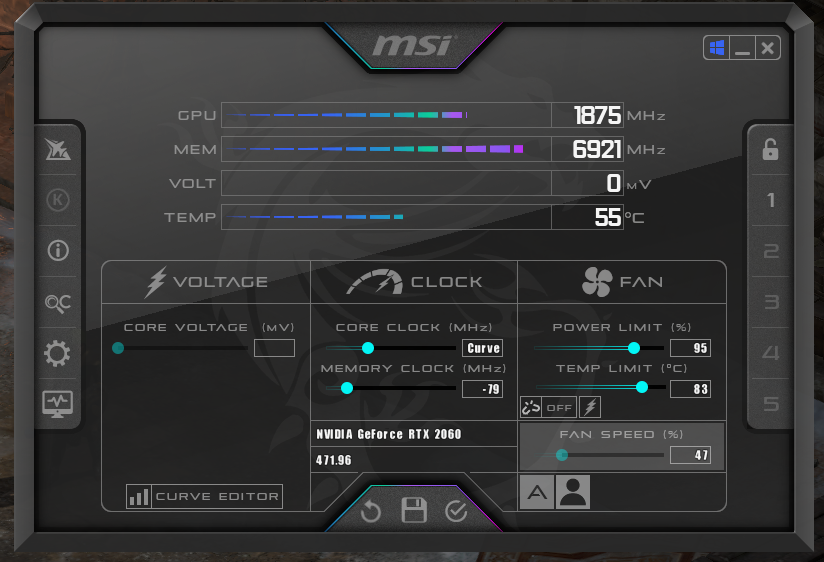

darf man fragen warum du den speicher um 79MHz untertaktet hast? und wie die eingestellte curve aussieht? laut HWMonitor(?) läuft die GPU ja immer noch mit voller spannung. andererseits dürfte der dort angezeigte verbrauch nicht stimmen, wäre zumindest mehr als die karte laut den vBIOSen die ich bei techpowerup gefunden habe fressen darf.
Ich habe gestern probiert, ob sich die memory Temp ändert wenn ich runter takte.
An sich habe ich nichts verändert, habe nur mal nicehash zum Spaß einen Tag lang laufen lassen.
Der Screenshot entstand während D2 resurrected lief.

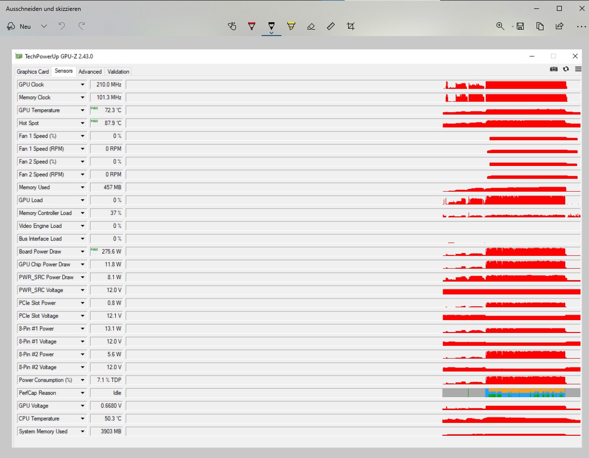

Ich frage nochmal hier im Sammler nach . Weil mich das gerad wieder etwas beschäftigt. Wie hoch ist der Hitspot bei der RTX3070 max wo es unbedenklich ist?
Ich habe eine Differenz zwischen Edge und Hotspot von 15-16 Grad unter Last
Im Idle sind es 11-12 Grad Unterschied
Hatte vorhin Quake2 wo die Karte mit 280 Watt ans Limit geht gespielt
72.3 zu Hotspot von 87.9
Wenn ich mir denke das ich im Sommer 13 Grad mehr an Tempaturen hier habe....
Ist die Differenz von fast 16 Grad im normalen?
Seit dem die die Hotspots auslesen fahre ich immer mal wieder nen Film deswegen
:edit es kann auch schon mal eine Differenz von 18 Grad sein wie mir HWInfo gerade anzeigte.
Soll ich den Hotspot vernachlässigen und nur nach dem EDGE gehen ?
@Amiga500
Für mich sehen deine Temperaturen völlig i.O. aus.
Vor allem, hast du bei den Lüftern der Karte mit 1400 Umdrehungen auch noch Spielraum.

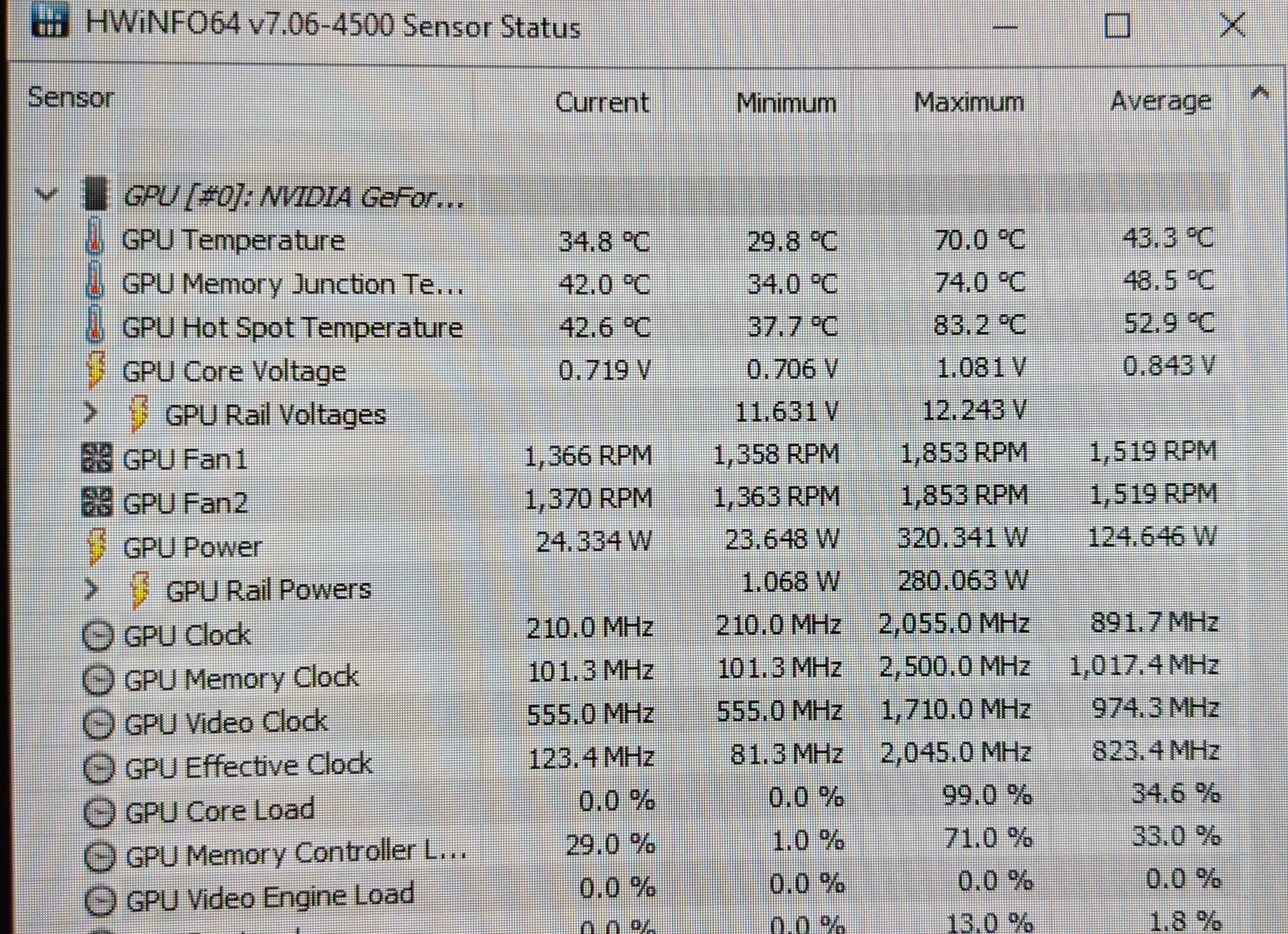

Ich hatte mich bei meiner 3070 Ti auch vor einiger Zeit Mal gefragt, ob die Hotspot Temperaturen okay sind. Mir wurde geantwortet, dass der Hotspot auch mit knapp 100°C noch im Rahmen wäre.
Ich habe übrigens auch eine zweistellige Differenz zwischen GPU Temperatur und Hotspot (siehe Bild).
Gruß

@Computafan die Zweistellige Differenz ist ja auch normal. Im Idle von 11 Grad, nur hatte mich gewundert das es bei Last auch schon auf 18 Grad Differenz geht. Ich weiss jetzt aber das bei Nvidia der Hotspot bei 105 Grad liegen darf

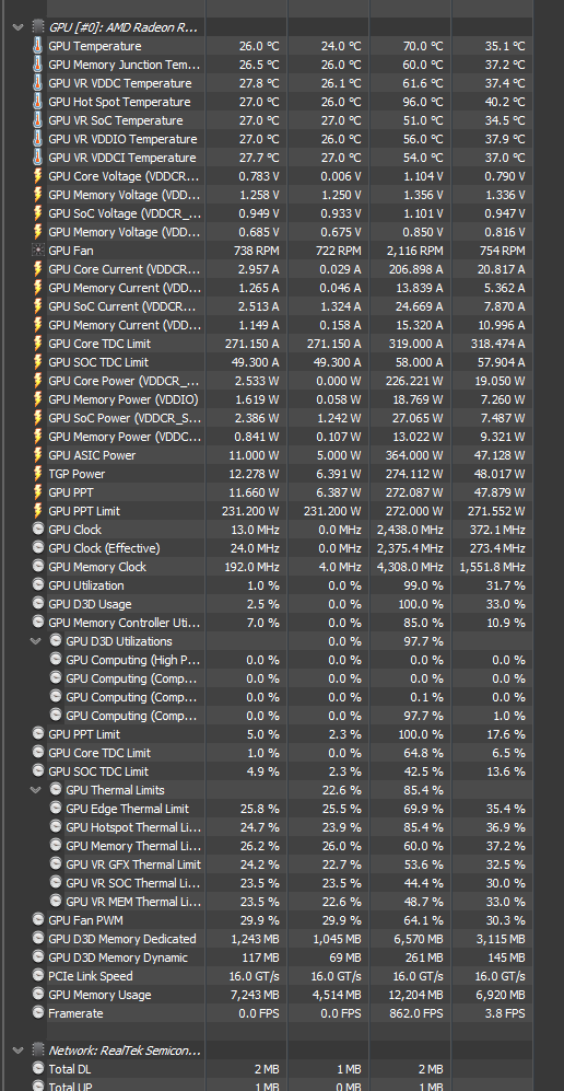

wie warm dürfen die Spannungswandler einer RX480 im Dauerbetrieb werden? Mit geht es nicht um ein klein wenig Daddeln, sondern von tagelanger Vollast beim Rechnen auf der Karte.
Die Temperaturen der GPU sind nach der Montage eines modifizierten Morpheus Kühlers absolut unbedenklich, aber der Kühlkörper der Wandler musste etwas eingekürzt werden um Platz für die Heatpipes zu schaffen und der Windschatten der Heatpipes wird sich wohl auch nicht gerade positiv auf die Temperaturen auswirken.
