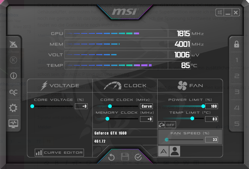

kurz und knapp: ich habe eine GTX1660 von KFA2, die unter Last super laut ist, wenn man der Karte die Lüftersteuerung überlässt. Ich habe deswegen per MSI Afterburner eine eigene konfiguriert, wo ich die Lautstärke noch OK finde und mal ne Stunde lang den Furmark angeschmissen. Die Temps haben sich dann während des Furmarks zwischen 87 - 90 Grad bewegt. Ist das noch im Rahmen? Könnte das dauerhaft zu Problemen führen?

Danke für deine Antwort. Es handelt sich um die "normale" GTX1660 1 Clock OC. Habe im Gehäuse an der Front einen Gehäuselüfter, ansonsten halt nur den CPU Lüfter. Unigine SuperPosition werde ich mal testen. Undervolting habe ich noch nie gemacht. Ist das Vorgehen so, dass man einfach die Spannung schrittweise verringert und das Minimum findet wo die Grafikkarte noch stabil läuft?

grundsätzlich ja, wobei man natürlich zusätzlich auch noch mit dem takt runtergehen kann. anleitung zum curve editor gibts hier.
edit: welchen takt erreicht die karte unter last und wie hoch ist die spannung dabei?

Hier mal ein Screenshot vom MSI Afterburner unter Last:
Den Link bezüglich Undervolting schaue ich mir mal an :)

die 1815MHz sollten(!) bei 900mV, vllt auch weniger, drin sein.

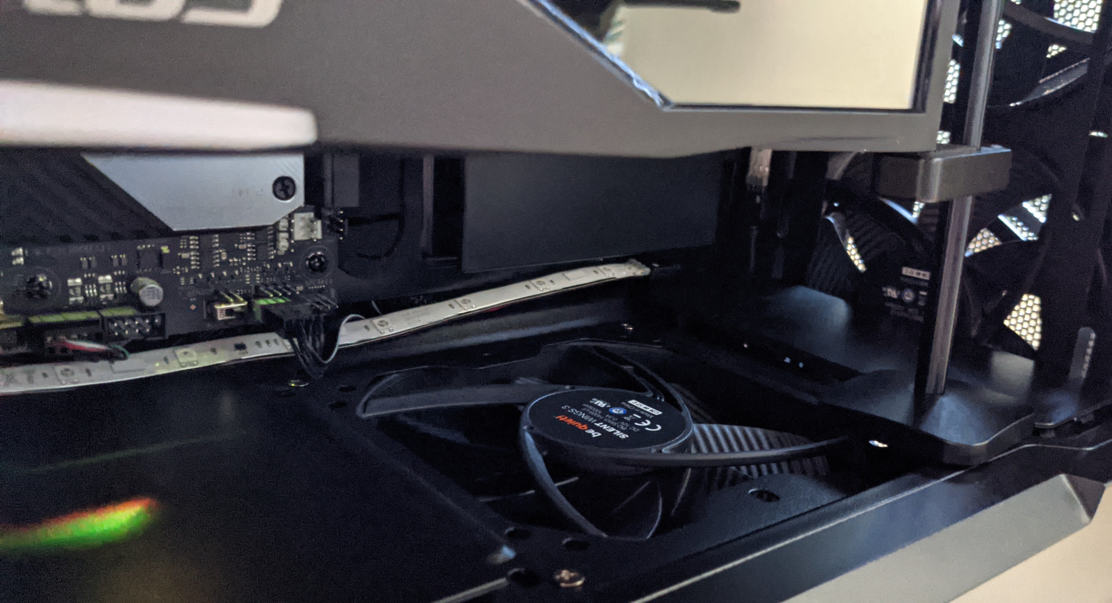

Guten Abend,
vielleicht hilft es hier weiter: aus persönlicher Erfahrung kann ich bestätigen, dass ein guter Airflow im Gehäuse nicht nur die CPU Temperatur erheblich beeinflussen, sondern auch die GPU Temperatur erheblich profitieren kann.
Ich hatte bis vor Kurzem ein Silent Gehäuse, allerdings war der Airflow trotz mehrerer 140mm Lüfter nicht allzu berauschend. Dadurch, dass das Silent Gehäuse nur über Luftschlitze verfügte, kam kaum frische Luft ins Gehäuse und oben unter dem Deckel konnte ich die heiße Luft sogar "fühlen" (Seitenwand geöffnet und mit Hand gefühlt).
Durch den Umstieg auf ein Mesh Gehäuse sind nicht nur die Temperaturen um 10 °C auf der CPU und GPU gesunken, auch die Lautstärke hat sich reduziert.
Ich habe für die GPU Kühlung außerdem einen 140mm Lüfter unten im Gehäuse montiert.
Besten Gruß
