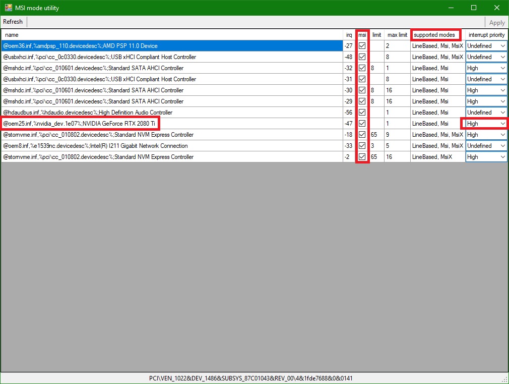

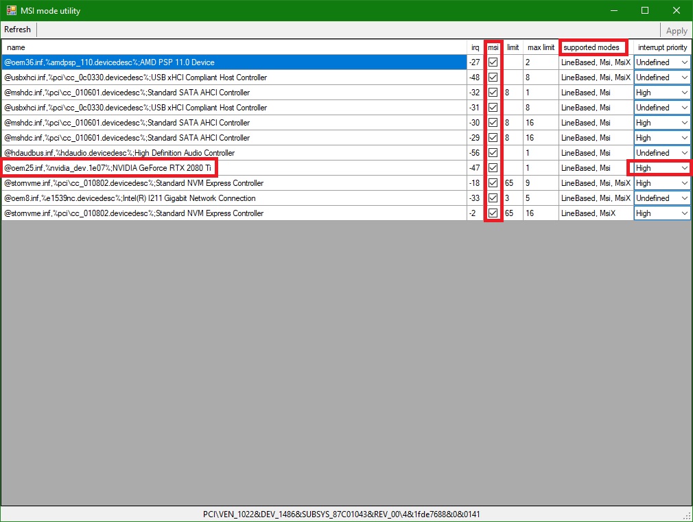

Zieht euch dieses Programm (lest euch den Artikel durch, dieses "msi" hat nichts mit dem Hardwarehersteller zutun, sondern mit den irq):
Vor solchen Tests gilt immer: MACHT EIN BACKUP VORHER!!!
https://forums.guru3d.com/threads/windows-line-based-vs-message-signaled-based-interrupts.378044/
(wichtig, rechtsklick und als Admin starten)
Es sollte sich ein Fenster öffnen das so aussieht:
Hier prüft ihr zunächst in der Spalte "supported modes", ob alle eure Geräte msi oder msix unterstützen. Dann setzt ihr bei allen, wo noch kein Häckchen dran ist, eins rein. (Ausnahme, falls ihr eine NIC mit Marvell Chip habt, die haben wohl teilweise Probleme mit msi mode, da müsst ihr selbst testen ob an oder aus besser ist!)
Anschließend (das ist der eigentliche Trick) die Zeile mit eurer Nvidia Grafikkarte und schaut was bei der Spalte "interrupt priority" steht. Normalerweise sollte hier "undefined" drin stehen. Dies klick ihr an... und noch mal an und wählt "high" aus.
Dann klickt ihr oben rechts auf "Apply" und rebootet dann das System.
Was es bei mir gebracht hat?
Es senkte die dpc Latenzen vom nervigen nvlddmkm.sys (Nvidia Treiber) von peaks gen 600-700μs zu.. nun ja... taucht nicht mehr auf im LatencyMon
