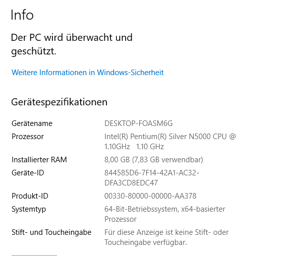

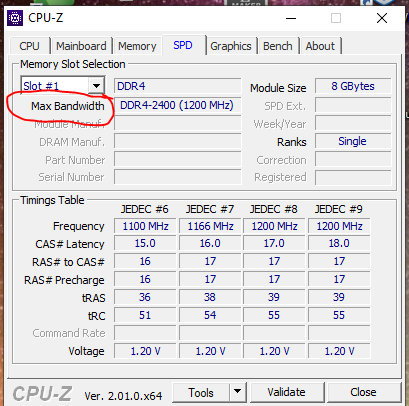

Kann mir hier Jemand helfen bzw. weiß Jemand anhand der geposteten Screenshots, ob mein Laptop bzgl. RAM aufrüstbar ist?
Momentan habe ich 8GB RAM und würde gerne auf 16GB RAM aufrüsten - ich bin mir jedoch nicht sicher, ob das überhaupt geht.
Falls Jemand anhand der Bilder Bescheid weiß, dann bin ich über jede Info dankbar.

Was für ein Laptop ist es genau? Da sollte ein Aufkleber mit einer genauen Typenbezeichnung drauf sein (meist auf der Unterseite)
Die CPU unterstützt nur 8 GB RAM, daher gibt es von meiner Seite ein Nein, das ist nicht möglich.
Die CPU ist zwar mit 8GB offiziell nur freigegeben. Aber da es Gerät mit der CPU und 16GB gibt, sollte das gehen (oder die Angebote sind falsch :D ). Es kann aber eben sein, dass man dazu 2 Slots braucht. Da bin ich mir aber nicht sicher. Gibt ja noch immer Geräte mit nur einem RAM Slot

Ob mehr RAM geht beantwortet im Normalfall einzig und alleine das Datenblatt des uns unbekannten Notebook-Herstellers.

werk: 4gb, 1x 4gb sodimm
steckplätze: 1x
max ram : 8gb
ist ein echtes low-end teil, aber prinzipiell kannst den ram "verdoppeln".
allerdings is nix mit dazustecken, nur auswechseln, weil nur 1x steckplatz. ddr4 sodimm 2400 non-ecc ist kompatibel.
win11 ist, ähnlich wie win10, bei einer bildschirmauflösung von 1366x768 natürlich eher kein vergnügen.
und langsam... nun, ist das teil halt. hardware gehört halt zum allerbilligsten.
edit: aber 8gb ist eine ganze welt besser als 4gb.
