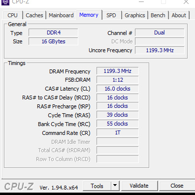

Im BIOS aktivieren. Also beim Booten entsprechende Taste für's BIOS drücken. Dort gibt es vermutlich einen Bereich "overclocking", wo Du eine Option "XMP" oder ähnlich finden solltest. Anleitung hier.
Und der Screenshot vom CPU-Z "Memory" ist wo? Es wäre schon sinnvoll zu wissen, was aktuell eingestellt ist um einschätzen zu können, ob da vielleicht Dein Problem liegt.
Edit: Schon da, danke
Edit 2: Nicht so schlimm, wie ich erwartet hätte, aber auch nicht das, was der Ram kann. Insofern mal im Bios ändern und dann nochmal ein Bild vom CPU-Z "Memory", ob es geklappt hat.

ist im anhang meines letzten beitrages

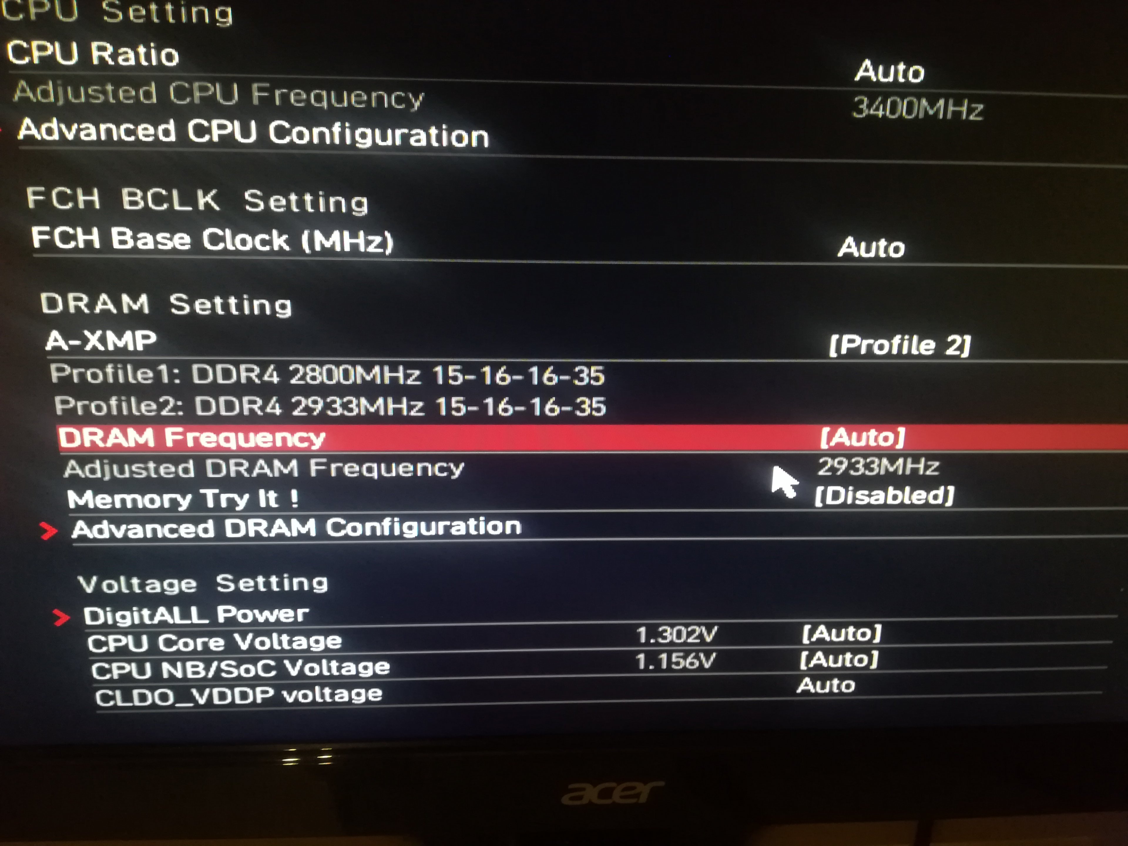

Ich habe die Auswahl zwischen 1800 und 2933 MHz (Profil 1 und Profil 2) welches soll ich auswählen?
Das ist irritierend. Ich musste grad erstmal nachschauen, aber ja, Dein Mainboard unterstützt offiziell Taktfrequenzen bis 3466 Mhz.
Das zweitgenannte Profil ist vermutlich grad aktiv. Aber da stimmt was nicht. Bist Du sicher, an der richtigen Stelle zu schauen? Steht da explizit "X.M.P."?
Edit: Meine erste Vermutung ist, dass der RAM nicht in den Mainboard QVL ist und die BIOS-Version so alt, dass er ihn nicht korrekt unterstützt. Ein BIOS-Update könnte da Abhilfe schaffen.

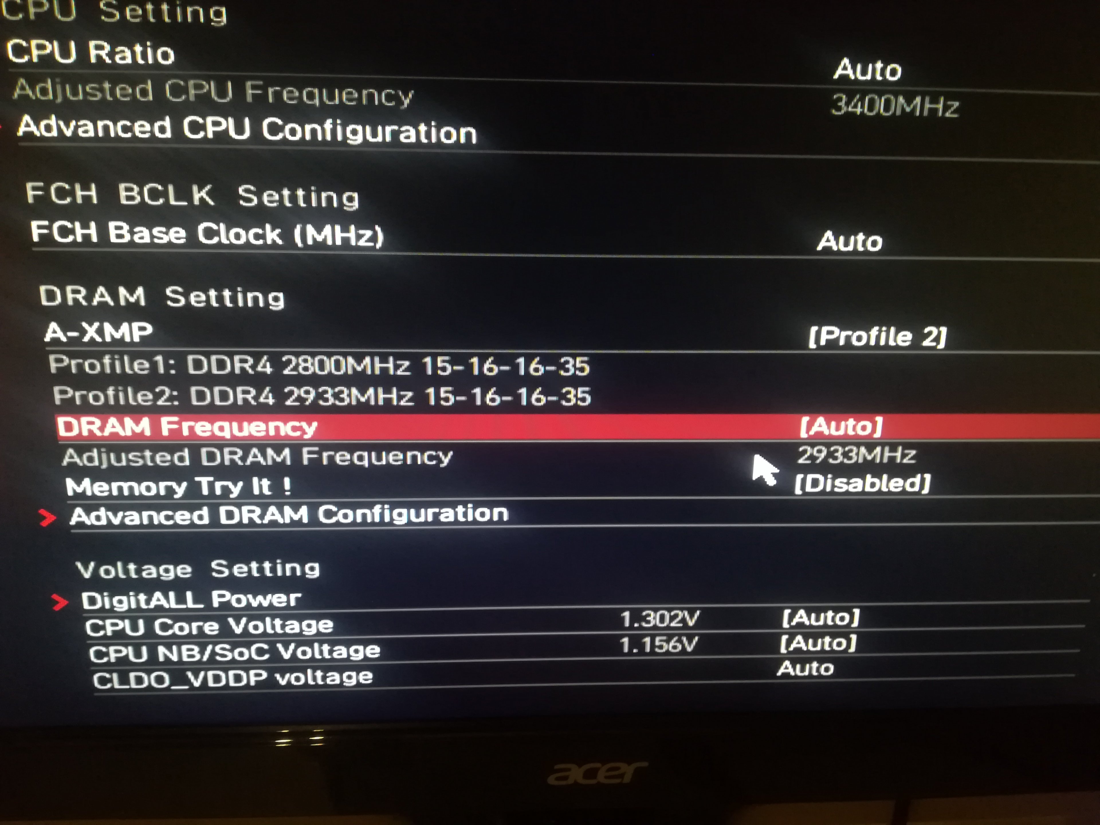

ja, das zweite Profil ist aktiv, siehe Anhang.

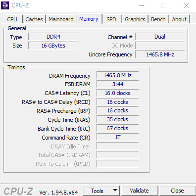

Abgesehen von den fehlenden 67Mhz übernimmt er auch die Primärtimings nicht korrekt. Dein CPU-Z "Memory" gibt 16-16-16-35 an, im BIOS steht 15-16-16-35.

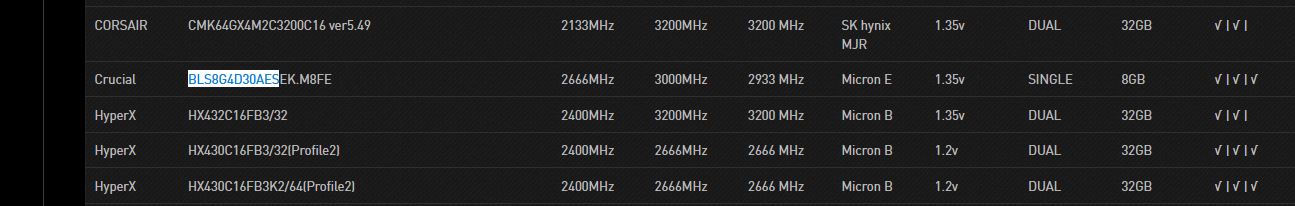

Also, Dein Mainboard hat diesen speziellen Ram nicht in seiner QVL-Liste. Diese Listen werden herausgegeben (und manchmal auch irgendwann nochmal aktualisiert) um Käufern darzulegen, welche RAM-Kits auf dem Board als lauffähig geprüft wurden. Es findet sich ein, so weit ich nachvollziehen kann, baugleicher RAM mit fast gleicher Typenbezeichnung auf der Liste. Und dieser hat auch nur einen "supported Speed" von 2933. Insofern macht das Board vermutlich genau das, was es soll. Warum es dabei auch noch das zentrale Primärtiming (die CL) von 15 auf 16 setzt, ist mir nicht verständlich, könnte aber korrekt sein.
Die Listen sind unvollständig, meistens laufen Standard-Kits auch wenn sie nicht auf der Liste sind, und das Fehlen von Deinem speziellen Kit kann auch einfach daran liegen, dass es erst nach Erscheinen der QVL-Liste auf den Markt gekommen ist und diese nie überarbeitet wurde.

Also ich habe jetzt das BIOS update durchgeführt und bei den xmp Optionen steht jetzt folgendes... Siehe Anhang... Welches Profil ist davon das richtige?

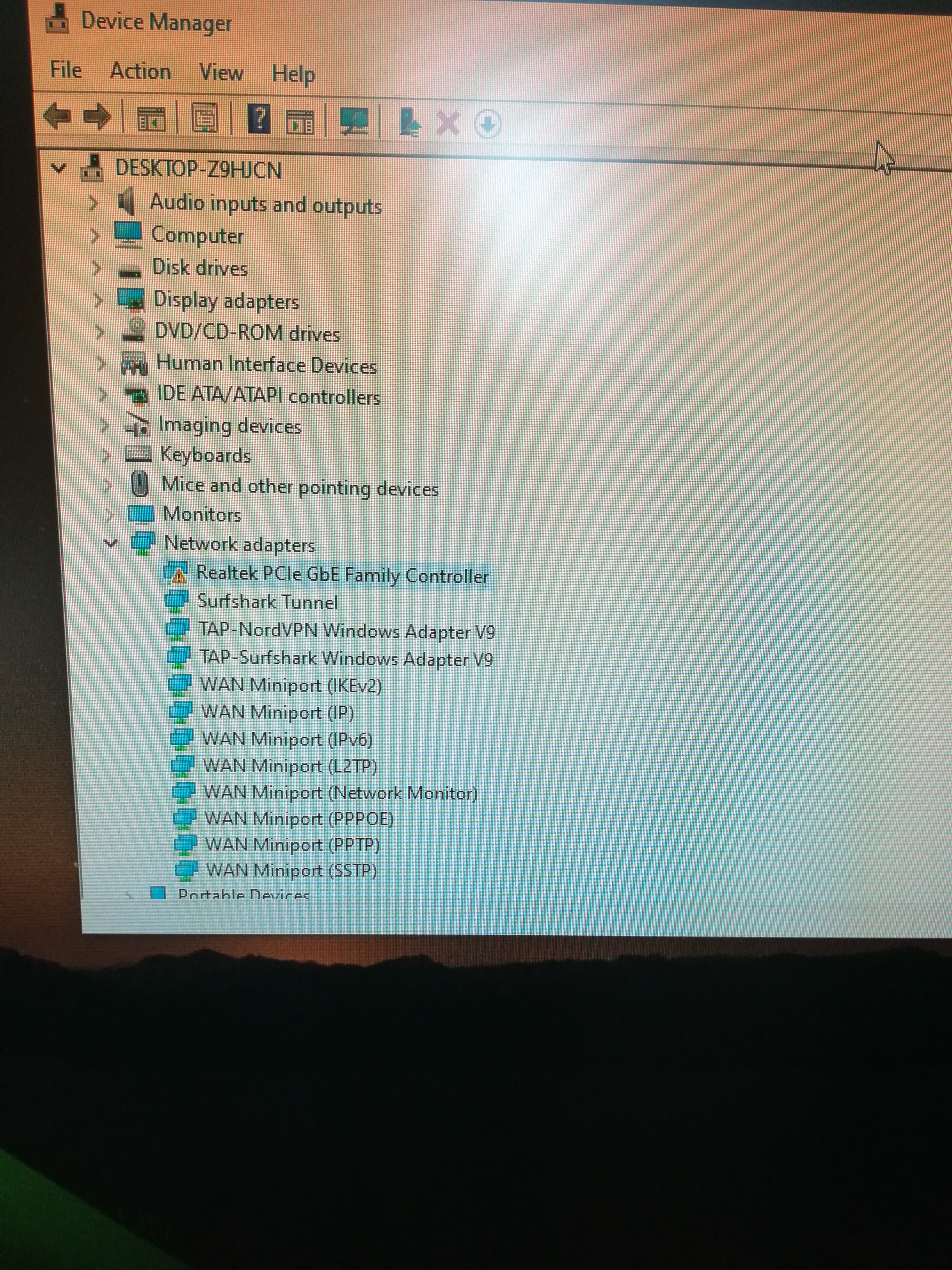

ABER: Ich habe seit dem Update kein Internet mehr? Der trouble shooter sagt das Kabel steckt falsch oder ist kaputt, habe schon andere Kabel ausprobiert, richtig eingesteckt wars zu 100%
Kann das an dem Update liegen? Was kann ich tun? Schreibe jezzt grad vom Handy
Du kommst also wieder ins Windows? Nur das Internet streikt? Dann mal in den Gerätemanager und gucken, ob da eventuell am LAN-Anschluss ein Treiberfehler o.ä. vorliegt. Auf der Support-Seite zu Deinem Motherboard findest Du auch die Chipset-Treiber für das Board, notfalls mit Handy runterladen und mal installieren.

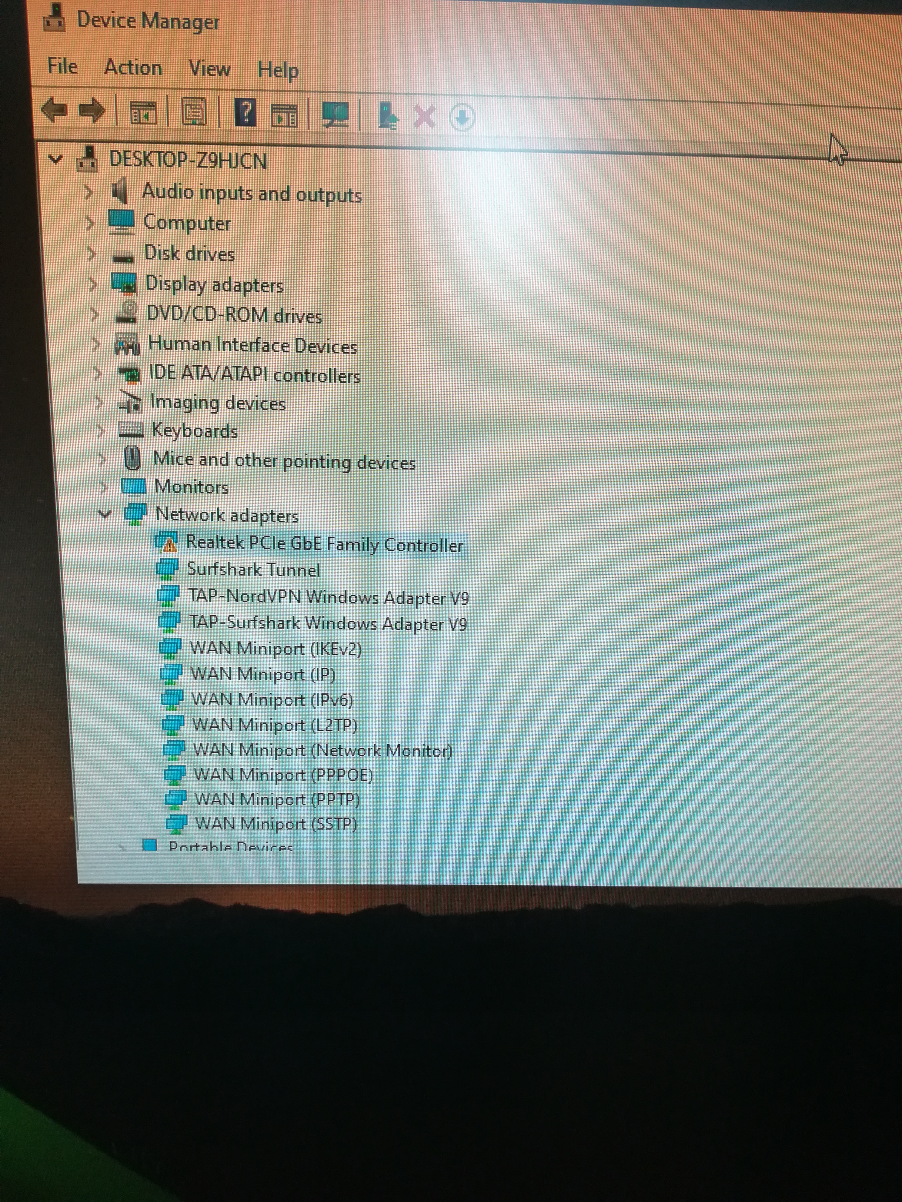

Der Geräte Manager gibt mir folgendes (Anhang)
Habe die neuesten Treiber runtergeladen und auf den Desktop (mit Handy) installiere ich die über den Geräte Manager?
Ok, da scheint der Fehler zu liegen. Die Dateien sind Zip, die entpackst du und dann gibt es ne Setup-Datei. Danach sollte das Ausrufezeichen hoffentlich verschwunden sein, evtl. zwischendurch Neustart.

Jaaa Juhu :D hab wieder Internet :D Kann es sein, dass die restlichen Triber für das Motherboard dann auch über den Haufen geworden wurden beim update? Kann keine Mängel festellen aber wer weiß..
Im Bios sind nachwievor die (in meinen Augen identischen) XMP Profile zu finden...
Es macht prinzipiell Sinn, halbwegs aktuelle Chipsatz-Treiber zu haben. Insofern kannst du die einfach installieren, er wird dann da, wo notwendig, die Windows-Standard-Treiber ersetzen. Wunderdinge sind davon nicht zu erwarten.

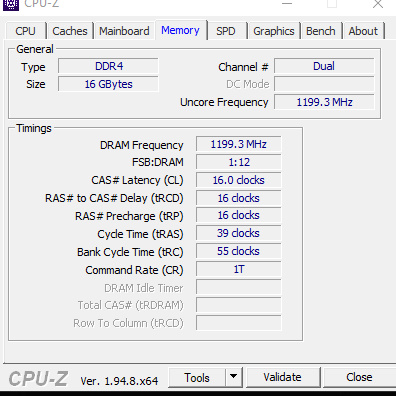

Ok, Du hast also weiter maximal 2933 zur Auswahl und CPU-Z zeigt die mit 16-16-16-35 an?

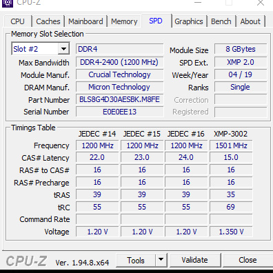

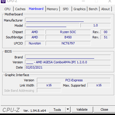

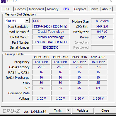

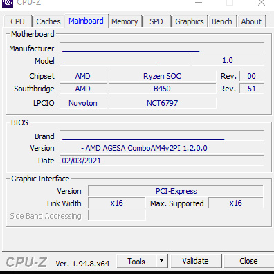

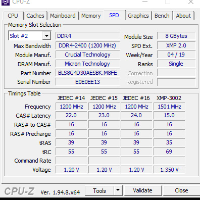

Bei welchem Abschnitt bei CPU-Z kann ich das genau nachschauen? Bin mal so frei und lad was in den Anhang aus CPu-Z, in einem der Bilder müsste es ja gelistet sein (sind Motherboard, Memory und SPD)

Unter "Memory" zeigt er dir die aktuell eingestellten Werte. Das bedeutet, dass der RAM momentan nur auf 2400 Mhz läuft. Da also erstmal im BIOS wieder das höchste XMP-Profil auswählen und dann nochmal unter "Memory" gucken. Vermute aber, dass sich da nichts geändert hat.
