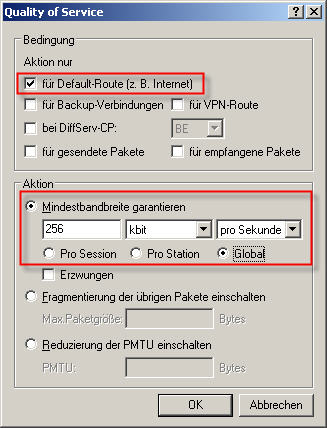

Problematisch ist jetzt nur, dass die Fritzbox QoS nicht so gut kann.
Meinem Lancom Router konnte ich sagen, dass die PS4 einen bestimmten Upload und Download bekommt sobald Sie eingeschalten ist. Alle anderen Geräte wurden in der Zeit begrenzt, sobald die PS4 aus war, gab es die ganze Bandbreite für alle. Gibt es aktuell bezahlbare Router die das können? Eine gute Priorisierung per MAc-Adresse würde auch gehen (sowas hat mein DIR-855).
Sowas hier suche ich eigentlich:
hier ist das Einstellungsmenue für Priorisierung der Fritzbox 7390 im Anhang.
